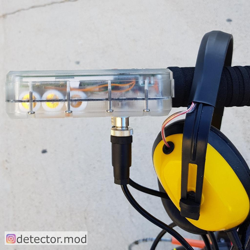

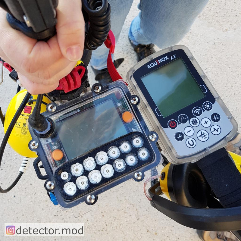

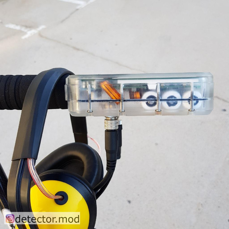

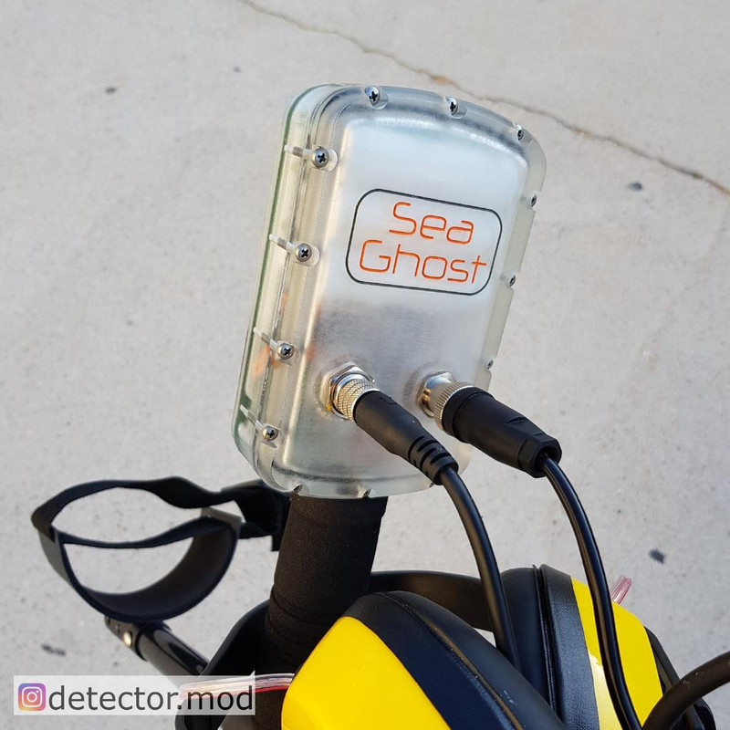

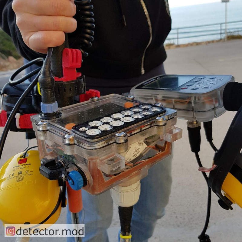

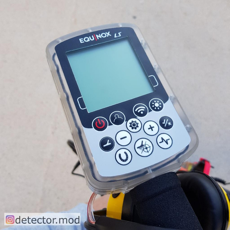

Не такой маленький этот Жекин экинокс.
Я ожидал, что будет компактнее. Но один хрен, это самое маленькое, что на сегодня есть.
Что делать с выходящим из гарантии экиноксом?
Каждый пусть выбирает сам из возможных вариантов:
- ничего, раз и так не протек.
- в воду не опускать, ходить по полям
- переделать под воду.
Переделка будет популярна, как не крути. Хотелось бы видеть ещё варианты, кроме Жениного. Но это трудно по причинам клавиатуры и боковых кнопочек.
У Жеки кастом клава - это уже пол-дела (а то и 70%).
Корпус - крепкая ракушка. Как взял в руки, понял, что прибор сделал шаг в вечность: меняй катушки и наушники только.
Приятно удивила громкость звука. Ее достаточно и в погружении.
А так прибор как прибор. Ищет. Глючит там же, где и етрек глючит (много глубокого железа). Роет те же пробки, что и етрек роет.
Озвучка после Етрека не ясна, но это и не удивительно. За один раз не переучиться.
Эквик не мой. На свой решусь только когда Жека сделает версию, для крепления плошмя под штангу

QUOTE(pjrough @ Dec 5 2019, 13:35)

pjrough
post Dec 5 2019, 13:37
Создана #2134
Сообщений: 2,516
Зарегистрирован: 20-May 12
Пользователь №: 43,346
Металлоискатель: minelab xterra 505
Репутация: 154 кг
Вам интересно за сколько мой друг захочет продать свой "новый" экинокс? smile.gif))
Сам напишет, если читает форум.
А за переделкой это к производителю, что указан на боксе.
