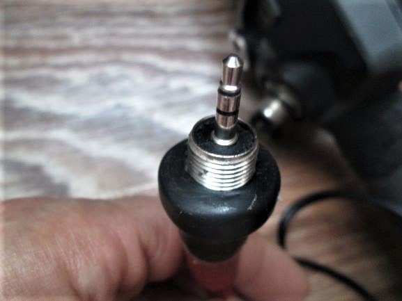

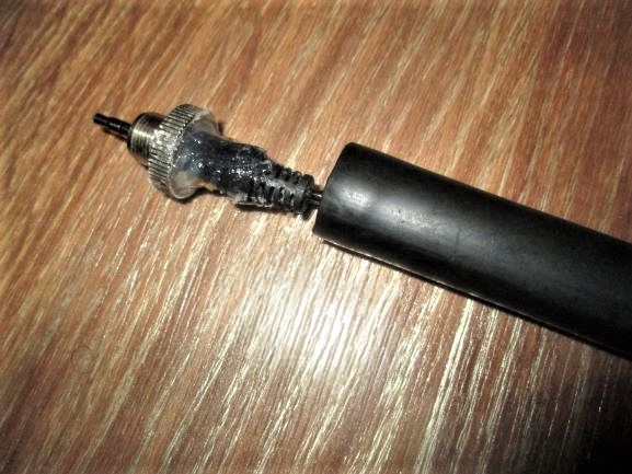

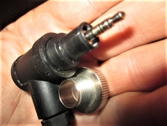

QUOTE(Gap_Pattern @ Oct 23 2019, 08:57)
Если честно, вообще не представляю как с каплями можно ходить... особенно когда волна и ветер... Именно по ветру оценил всю прелесть закрывающих ухо наушников... как в воде, так и по суше... Но это мое мнение и я его ни кому не навязываю)))
После того, как издох китайский разъём, я сделал просто удлинитель для ушей под наушники на любой вкус.
Удлинитель купил за 120 руб. в Эльдорадо. К сожалению, меньше 2,5м. не было. Термоусадка для кабельных муфт(не путать с "бумажной" smile.gif ), если не ошибаюсь, диаметр 20мм. Внутри силиконовый герметик. Прокладку пробовал силиконовую и резиновую - выдавливает и ту и другую при закручивании. Оставил родную.
