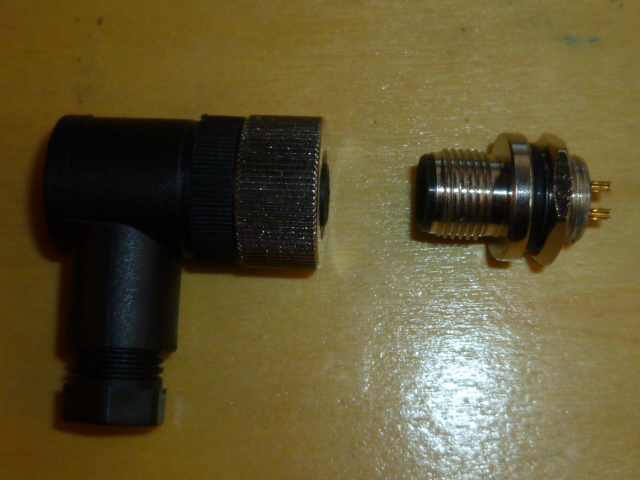

Вот такой же разъём, только прибор другой, правильно подобранное по толщине колечко + силиконовая смазка по резьбе = решение всех проблем, погружалось всё это хозяйство до 8м и не раз.

К стати разьемчик та не тот! Это второе исполнение коннектора М12. Схема тут уже как у икелитовского. Разница тут принципиальная: уплотнение относительно подвижной части расположено совсем по другому.
Почему такую версию коннектора не поставили на экинокс, для меня загадка. Это исполнение гораздо более износостойкое в присутствие абразивных частиц.
У экинокса не накидная гайка подвижна, а втулка, что вращается на на оси контактного блока. Диаметр меньше и площадь контакта длиннее: гораздо более критично при попадании песка.
И попутно: что за прибор? Каково материальное исполнение коннекторов? Кто производитель? Это не для дискуссии а для наработки базы коннекторов. Похоже на никеллированную латунь.

Если есть щель через которую может набиться взвесь на резьбу то просто одевается на это место колечко + силиконовая смазка и проблемы больше нет, я раньше, пока до меня не дошло, изолентой обматывал такие места, а сейчас и на пластиковые одеваю и всем советую.
А разъём куплен в китае на али, на пробу, там есть такие же целиком металлические, из чего гайка пока не понятно, скорее всего нержавейка, желтых залысин пока не появилось, прибор дэус, полностью оправдал все ожидания, фото выкладывал в профильной теме.
