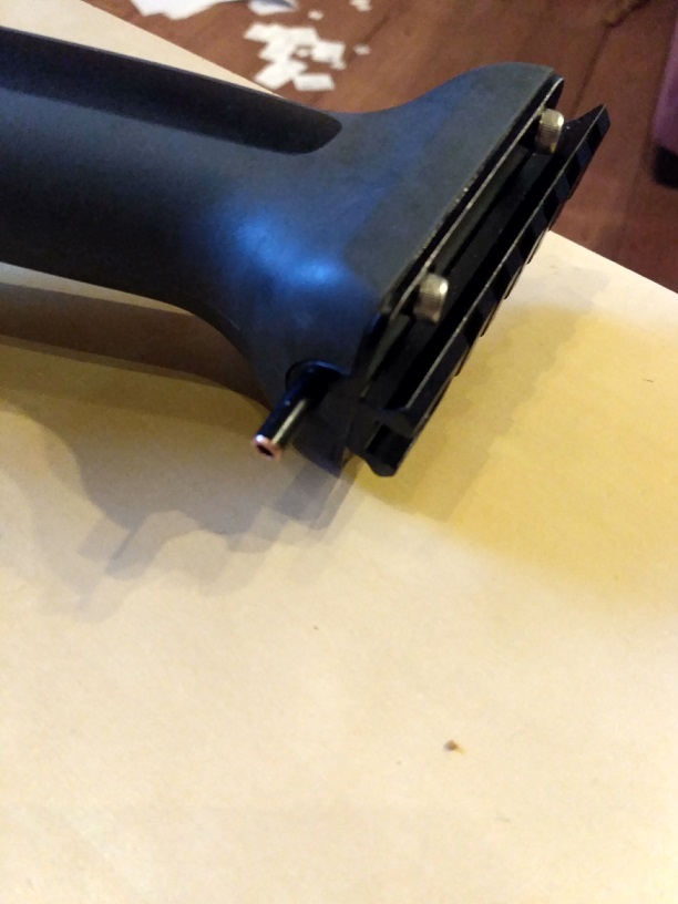

Мой вариант "гарантийного" усиления подводности. Под воду воткнул пробку, вышел снял, всех делов. Опробованный.

А трубочка вон, какая то торчит. Это и есть, наверное, компенсатор давления? Подключил силиконовую трубку, и вместе с проводом к наушникам. Пусть дышит приборчег!
Хм, а идея то не плохая ведь!!!

Идея супер, говорю же опробованная, трубочка да компенсатор, цепляем что хотим на неё. Никакой динамик не выдавит и не выдавило. На динамик клеим я покупал как "скотч суперсильный" за 300руб. рулон, это само не отклеится, вода к динамику не попадает, рулона хватит на всю жизнь. В общем достаточно пробки со скотчем, для меня до чем дышат.
И на гарантию вся шняга не влияет никак.

Сколько думаю, не могу понять откуда возьмется внутреннее давление которое выдавит динамик, а снаружи нет давления воды? Сильно холодный прибор в горячую воду или как?

Попробую я ответить. При погружении внутри корпуса создается разрежение. Наружное давление превысит внутреннее Каждый метр даёт 0,1 атмосферы прироста..Например ртом мы можем создать давление максимум 0,2-0,3 атмосферы. Ну вот и представьте что давит на диафрагму динамика.Она продавится внутрь. Было уже где-то в теме. Гарантию в задницу.. У меня в крузере вода продавливает и нажимает кнопки на панели bash.gif . Говорят есть прога,тупящая их нажатие. Не ставил.. А в МЛ не дураки сидят. Наногортексовое колечко не зря поставили.. Оно уравнивает давление внутри и снаружи блока.

Коллега, убеждать не буду, если что наногортексовое колечко на месте, пускай уравнивает, если сможет.
Представьте как она это делает, уравнивает в смысле. Сможете дополнить осветив механизм уравнивания?

Могу предложить уранивание smile.gif На трубку клизму, погружаемся, давим на клизму, уравниваем.

Всё уже украдено до вас.. biggrin.gif Вот этот клапан Гора на Алике. Можно и подешевле найти.. https://ru.aliexpress.com/item/immersion-va...601fea81c895d9b А вот демонстрация,как он работает. https://www.youtube.com/watch?v=x832kshrYio&feature=youtu.be Было уже в ссылках. Можно поставить русские субтитры..

Не, что-то есть ещёsmile.gif Я смотрел на эту штуку, не надо. Просто пробка и скотч как я написал.

Да там и давления ни какого не нужно. Положите блок в холодильник, охладите. А потом поставьте на балкон в + 30 и посмотрите, что будет с динамиком. Но прежде заткните мембрану в батарейном отсеке.
Если прибор не жалко, то динамику придет пипец. Погуляли с ним по пляжу, по песочку и... под воду бултых. Водичка холодная, динамик уже внутри блока, или даже с батарейкой обжился в рукоятке 17.gif

Купать его надо перед погружением для выравнивания давления и не нужны тогда ни какие заглушки и презервативы. У нас вчера воздух 32, вода 20 и все норм. Прибор с мая 18 года используется по полной, а не раз в неделю.
Все эти самопальные заглушки однозначно угробят приборку. Рано или поздно. Мы же привыкли к гортексовой парке,дышащей через мембрану обуви. Да и термобельё есть на принципах этой самой мембраны Гора. Всё чётко работает! Ну а купание - это для самоуспокоения. Если нет брака в клапане и не превышать глубину погружения ,то всё будет ОК.
