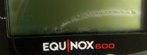

QUOTE(distress @ Mar 26 2019, 14:06)
Ещё легко протек…. аккумуляторный отсек проверьте ,бумажный клапан. Там тоже уязвимое место.
и кнопки на панельке тоже от морской воды жмурятся.
Жека вон разбирал, все преподал доходчиво
Сообщение отредактировано Себастьян Перейро: Mar 27 2019, 08:50

QUOTE(GVOL @ Mar 27 2019, 00:25)
Нано тряпочку трогали? Может заклеили или что еще поставили? Видно не дышит прибор, клапан забит.
Нет,ничего не трогал и не разбирал.
Как протечет,отправлю по гарантии.
Всем спасибо!

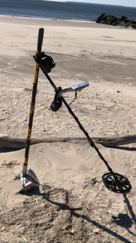

pripa
post Apr 1 2019, 23:51
Создана #1573
Сообщений: 6,475
Зарегистрирован: 25-March 18
Пользователь №: 2,373,287
Репутация: 172 кг
у меня сегодня работу отменили, так решил по быстрому на пляж смотаться и Экву выгулять, а то уже который месяц дома валяется и все никак 13.gif
Самодельная клюшка что я сваял намного лучше родной двухколенки, и этого дистрофического пластмассового подлокотника что идет в комплекте
буду сравнивать с мечем, так как последние надцать лет только меч и юзаю, так что сильно не пинайте и не говорите что это не сравниваемые приборы 49.gif
бегал по прибойке и заходил по бубенцы в воду, на пляж-1
эква конечно невесома по сравнению с мечем, но как только включил сразу же почувствовалось экспоподобное вяканье что я не сильно люблю, наушники юзал беспроводные, и если хоть чутаха блока(уголок) торчит из воды все работает стабильно, но как только вода накрывает блок звук естественно пропадает
Очень чуткий и глубокий прибор, сразу вспомнил хантера когда он сказал что Эква как пульс с дискримом, копал всякую мелкую хрень с приличной глубины, полтора -два скупа четкий копаемый сигнал!
не понравилась озвучка, (опять таки по сравнению с мечем) у меча на мое слуховое восприятие сигналы более информативные, и я слышу легкое изменение тона на разные цели, а у Зквы только скупое БИП , я пробовал как на пяти тонах так и на пятидесяти
еще мне не понравился звук порогового тона, точнее громкость, потому что добавляя громкость отклика от цели громкость порогового тона добавляется автоматически, (в мече он еле слышен) и концу дня голова просто начинает гудеть вместе с пороговым тоном, а если сделать тише то сигнал от цели тоже еле слышен 13.gif
В воде прибор намного стабильнее работает чем по прибойке, точнее меньше фантомит, ну думаю это с чуйкой нужно поиграться
ну и главная лажа как многие уже знают это - пивные пробки, которые поют четкими монетными сигналами , и если сейчас не сезон и многие пробки за зиму уже выкопаны, то летом каждый второй отдыхающий будет с пивом ,и если на мече я могу практически всегда услышать пробку и сделать выбор копать ее или нет, то с Эквой их копать нужно будет очень много facepalm.gif
пробовал ходить на всех металлах, так мне показалось что Эква как ГМП разделяет цели, когда рядом с цветной целью лежит черная цель ddd.gif
День сегодня был солнечный, дисплей на приборе был плохо виден и в конце выхода я уже конкретно запутался в настройках и поднастройках и уже не помнил что я включал а что нет, так что сильно не пинайте если в чем то ступил facepalm.gif
первый день с новым прибором это как первый в жизни секс с одноклассницей - все путем тыка cheesy.gif
прибор не плохой но нужно более подробно изучить инструкцию пользования, а все остальное откорректируется уже по месту lupsk.gif
совсем забыл, вчера по воздуху пробовал дома ставить большой шуруп поверх кольца, так Эква кольцо видит ddd.gif

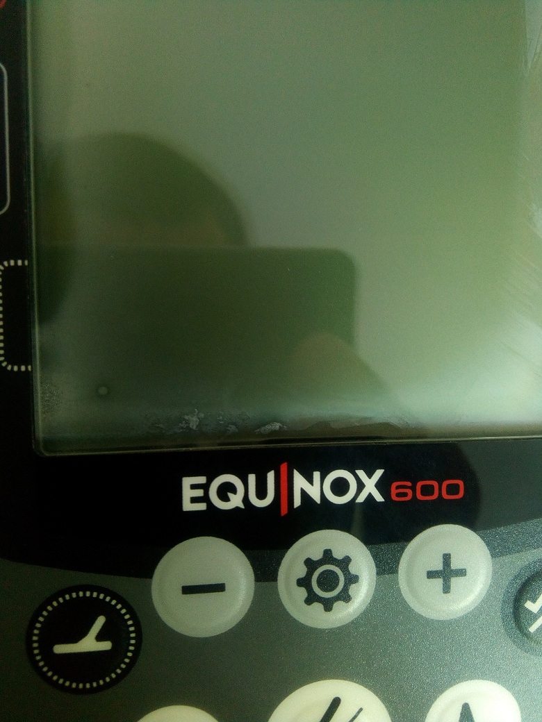

post Apr 2 2019, 15:29
Создана #1577
Сообщений: 488
Зарегистрирован: 15-March 12
Из: Новороссийск
Пользователь №: 40,854
Репутация: 93 кг
Моему эквиноксу все хуже и хуже,но до сих пор нормально не протек.
Звонил в СЦ.Сказали,что без проблем блок поменяют.
distress
post Apr 2 2019, 16:09
Создана #1578
Сообщений: 488
Из: Новороссийск
Репутация: 93 кг
Все таки после вчерашнего выезда приплыли..Отправляю в СЦ.
