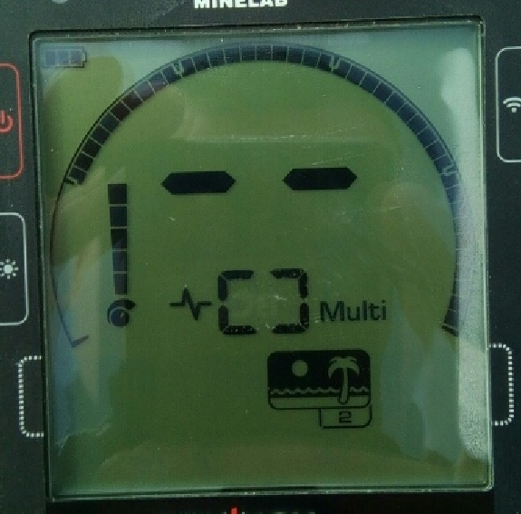

Добрый день.
У эквинокса потеет экран.Глубже метра прибор не погружал.Это нормально вообще или отсылать по гарантии?

QUOTE(distress @ Mar 26 2019, 15:04)
Добрый день.
Утопленник.

QUOTE(Trumen @ Mar 26 2019, 21:41)
Утопленник.
Суть в том,что он без проблем продолжает работать.Не глючит и не течет.Запотевание то сходит,то появляется снова.

QUOTE(distress @ Mar 26 2019, 21:45)
Отсчет уже пошел...
Только глюконет - сразу несите в сервисный.

QUOTE(distress @ Mar 26 2019, 14:04)
Добрый день.
Отсылай и бегом,потом будет еще хуже.

Все лечится, вынуть батарею в поместить блок в герметичную емкость
и отвакуумировать - час подержать в вакууме все влага из внутреннего объема уйдет., пере заправить уплотнение батареи
Судя по фото уплотнение их отсека батареи в отсек платы не герметично, вакуумирование удалит всю влагу прибор перестанет потеть.

QUOTE(distress @ Mar 26 2019, 20:45)
Нано тряпочку трогали? Может заклеили или что еще поставили? Видно не дышит прибор, клапан забит.

Перепад температур. В общем ничего страшного. Подсушить, посмотреть. Должно уйтить.

QUOTE(Джанна @ Mar 26 2019, 23:52)
Как сказать.Есть запотевание попала влага.Если попала раз попадет и еще.И как правило без следно это не проходит.И нафих такой подводник,я менял бы однозначно пока есть гарантия.А потом его просто выкинуть.

QUOTE(jonikru @ Mar 27 2019, 00:04)
Потеют иногда, бывает, и ниче. Вышли, покурили, размялись и прошло .
Хотя могет и бежать сдавать.
