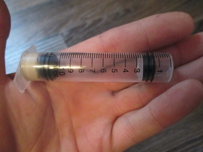

QUOTE(Андрей А А @ Jan 26 2019, 20:44)
А ни кто не пытался поднять плавучесть Эквинокса, а то он как топорик, стоит отпустить и его уже нет?
Нужно всего лишь снять заглушку в трубке штанги, вставить внутрь пластиковую колбу, пенопласт и тд и тп. Одеть подлокотник и поставить на место заглушку штанги.
Есть ещё вариант накладки снаружи. На трубку между подлокотником и блоком одеть пенопропиленовую трубку (изоляция для труб) Соответственно длина и количество будет зависеть от ваших пожеланий.
Сообщение отредактировано GVOL: Jan 26 2019, 20:55

QUOTE(GVOL @ Jan 26 2019, 20:54)
Я тоже вставил в рукоять экструдированный пенополистирол, но его входит очень уж мало, поэтому уверенности нет, будет ли толк. А по результатам испытаний в ванной понять трудно: набираешь полную ванну - рукоять наверху, а противоположный конец штанги упирается в дно.

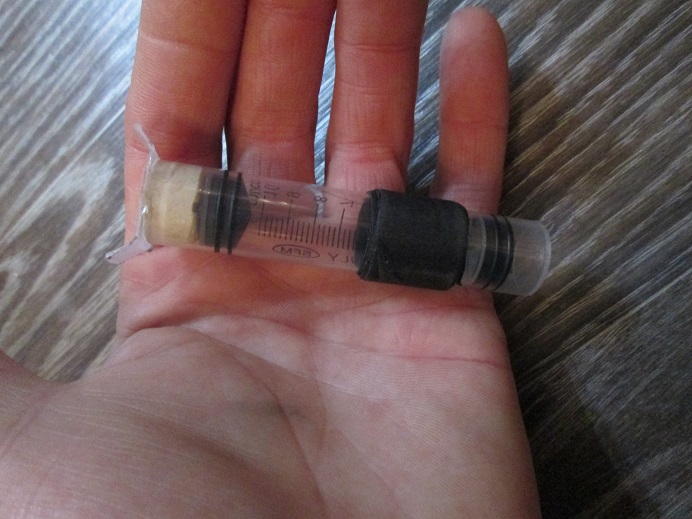

GVOL, спасибо за подсказку (пластиковая колба). Решил переделать по Феншуй smile.gif : экструдию вынул, вставил две пластиковые "колбы" с плавающим поршнем с предохранителем от возможного чрезмерного расширения на жаре. Вставлял в рукоять со стороны противоположной заглушке. Летом проверю плавучесть.
