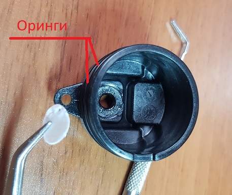

oceanhunter
post Jan 24 2019, 10:56
Создана #1355
веселый роджер
Группа: Модераторы
Сообщений: 10,318
Из: Мировой Океан
Пользователь №: 3,401
Репутация: 435 кг
Там жеж 2 оринг если не ошибаюсь.
пираты карибского моря
-nemo-
post Jan 24 2019, 11:55
Создана #1356
Сообщений: 163
Зарегистрирован: 16-December 15
Из: ЦФО
Пользователь №: 2,342,904
Металлоискатель: XPv5,2 + E800
Репутация: 18 кг
QUOTE(oceanhunter @ Jan 24 2019, 10:56)
Оринги держат крышку(заглушку) в которой то самое отверстие с мембранкой
Сообщение отредактировано -nemo-: Jan 24 2019, 11:58
vinat
post Jan 24 2019, 12:04
Создана #1357
Сообщений: 418
Зарегистрирован: 14-April 17
Из: меж морем и солнцем
Пользователь №: 2,361,923
Репутация: 25 кг
Заклеить сверху двух сторонним скотчем. Как раз останется 2-3 мм между скотчем и мембраной свободного пространства для выравнивания давления. и в то же время будет дополнительная защита от протекания , скотч легко удаляется без последствий .
-nemo-
post Jan 24 2019, 12:11
Создана #1358
Сообщений: 163
Из: ЦФО
Репутация: 18 кг
QUOTE(vinat @ Jan 24 2019, 12:04)
Правильно, я заклеил кусочком 9х9мм бронировочной авто пленки, брал у тонировщиков. Держится отлично.
Сообщение отредактировано -nemo-: Jan 24 2019, 12:12
