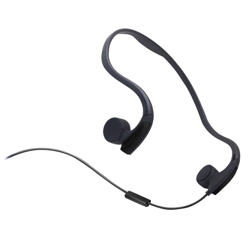

вот как вариант готовых) или может с минимальной переделкой. https://www.ebay.com/itm/Waterproof-Bone-Co...ar=462629332746

По случаю , прикупил новые наушники от эскалибура , по внешнему виду одинаковые .Хочу поставить их на зквинокс. Как там правильно провода разбросить , кто знает ? Можно конечно методом тыка попробовать , но лучше знать что куда паять сразу.

Как обычные наушники. Правый/левый/общий.

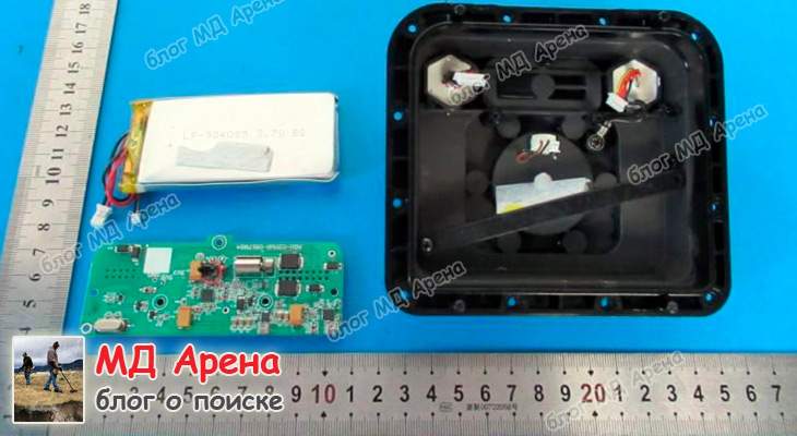

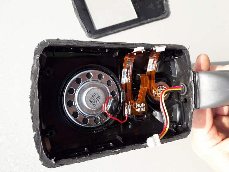

Пока на море шторм, в писатели подамся! ))) Есть тут одно доходное место где искать нельзя , глубина от 4 до 7 метров, большие камни. Ну и пришла в голову светлая мысль: на валявшийся без дела с осени новый 600й одеть снайперку и приладить на очень короткую углепластиковую штангу. 50см вся конструкция получилась. Ну а дальше , тонет ведь гад. Отдать 1\3 стоимости за новый корпус и потерять гарантию, так себе затея, да и за подводность уже уплачено как бы. Ну и подумав и сравнив задние крышки Зо-Зо, Крузера, Эквинокса:Присоединенное изображение Присоединенное изображение Присоединенное изображение ничего сказать
кроме как нае... лово не получилось. Максимум IP67 (защита от брызг). Представте дыру в герметичном корпусе 50мм закрытую только майларовой плёнкой толщиной десятки микрон. an.gif Любая не упругая деформация с памятью рано или поздно приведёт к дыре и протечке. Что делать вырезали симпатичную крышку и наглухо заклеили на скотч "3М" динамик. (стоек к солёной воде и можно снять без последствий). Дальше : с угла чуть отставала наклейка, на... отодрали и на Аквасил посадили изново. Батарейный отсек с сюрпризом , облой на пробке попал между "О" рингом и шахтой аккумулятора! bash.gif На х... эту пробку, шахту шлифовать, токарь пробка точить правильный, "О" ринги новые дайверские темносиние такие! cheesy.gif Ну и к чему это всё? Почти две недели работы на глубинах от 5 до 8м и ничего себе жив и здоров пока. А доработок на копейки.
Сообщение отредактировано Потрошитель: Jan 9 2019, 00:55

Да нет, это фото просто с инета для понимания ущербности конструктива. Динамик установлен не в отдельный корпус с компенсацией давления как в Зо-Зо и Крузере, а просто в основной корпус. Любое повреждение дуффузора динамика и трендец Эквику. Маркетологи сс....ки мину заложили, бабло грести когда гарантии улетят. Дальше- это сделали новую заглушку аккумуляторного отсека. Не литая х.. из двухкомпонентного пластика, а титан с правильными резинками.

Ну да, там просто стопорный винт и пробка с двумя "О" рингами. Если в этом месте потечёт то не дальше аккумуляторного отсека. Дальше проводка залита компаундом. Я фото что то не сделал сразу,не думал что нужно кому то будет. Ручка у нас на поворотном шарнире А,ля Go find 60 (кусок карбоновой трубки на шарнире, а уже на этот кусочек одета сама рукоять, что бы удобней прятать. Я тут на отдыхе вдалеке от дома, праздники все же.)))

Жека,нука растолкуй.Че то я не догоняю где там пробка,ручка сидит на штанге блок как я понимаю приклеян к ручке,а пробка где?И я так понимаю что даже если провода от акума и залиты то на от..ись,да и по меди проводов воздух идет на ура(и вода естественно тоже)
pjrough
post Jan 9 2019, 10:06
Создана #1276
Сообщений: 2,516
Зарегистрирован: 20-May 12
Пользователь №: 43,346
Металлоискатель: minelab xterra 505
Репутация: 154 кг
Женя, ручка сидит на штанге, а когда ее откручивает и смотришь снизу, то там пробка с 2мя орингами, что закрывает батарейный отсек.
Пробка законтрена винтиком и любой пользователь не может открыть и достать аккумулятор. Так что аккумулятор а экиноксе сменный.

Все верно.
Разъемы катушки и ушей в нем залиты эпоксидкой.
Динамик и пленка экрана потенциально слабые места, как и написал предыдущий оратор.
Поверх динамика можно наклеить силиконовую мембрану.
Экран если шилом не протыкать и песком не стирать, то и так пойдет - пленка свои заявленные 3м выдержит....

Динамик надо вообще убрать. Я клеил и все рано , через какое то время изнутри появляется испарение и капельки воды. Потом плюнул на это , пусть будет как есть. Если снова утонет , опять поменяю по гарантии. Чехол одел на блок чтобы песок не попадал при размыве под водой в динамик и все.

я к чему,если прибор в оригинале,то вода попавшая в аккумуляторный отсек попадет прям на платы,никаких компаундов там нет с завода,проводка болтается на вставке резиновой и еще есть отверстие в добавок,на фото я вставил в него сверло 4 мм
вот таки дела,если же заливать, даже допустим заглушив отверстие ,то гарантия тю тю я так думаю
