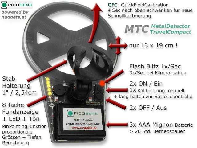

Валерий Ч
post Jul 31 2013, 15:43
Создана #151
Сообщений: 608
Пользователь №: 8,177
Металлоискатель: MXT PRO
Репутация: 28 кг
Вот то, о чем я писал в начале.
Металлодетектор Picosens MTC
Звуковой сигнал и светодиодный восьмиразрядный индикатор. Автоматический баланс грунта. Всего 340 грамм веса с 3x AAA батареями.
Катушка 13 х 19 см.
Надевается на палку или трость.
Сайт прозводителя http://picosens.com/
Но частота чрезмерно высока, 83,3 КГц, и стоит почти 400 Евро.
ELM
