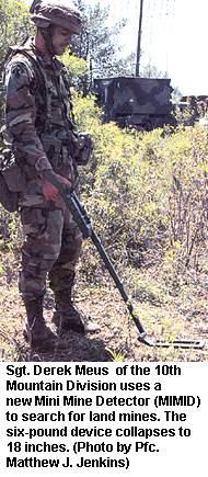

Хэб, порекомендовал MIMID Miniature Mine Detector. Огромный плюс, конструкции MIMID – низкопрофильный подлокотник. Интересует, насколько практична такая конструкция подлокотника и рукоятки, в реальном копе, когда приходится часто класть МД, или при поиске в зарослях.
Кто работал, с такими конструкциями подлокотника и рукоятки - подскажите, пожалуйста, каких неприятностей, следует ожидать, от них?
Какая дальнобойность, достаточна, для походного металлодетектора?
Что ломается, в походных условиях?
Какие элементы конструкции мешают поиску?

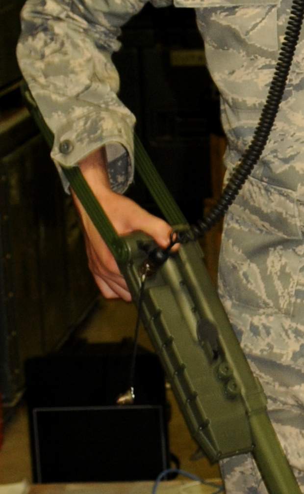

Металлодетектор, я и сам могу сделать, даже, специализированный и с весьма приличными ТТХ. Детальки есть. А вот, с конструктивом, ещё не определился, так как не имею, серьёзного поискового опыта, и с качественными материалами – туговато.
Спрашивал, на «мд4у», об этом конструктиве. Пока никто не ответил. Спрошу, то же самое, здесь.
Кто работал, с МД, имеющими такую конструкцию подлокотника и рукоятки, как у MIMID - подскажите, пожалуйста, каких неприятностей, следует ожидать, от неё? Ведь, МД, приходится часто класть на землю, или искать (косить) в зарослях.
Операторы, придерживают большим пальцем так, словно МД пытается выскользнуть из руки, или, под пальцем кнопка.
На сайте производителя нашёл.
MIMID Miniature Mine Detector - 320 mm x 55 mm x 95 mm., в сложенном виде, с катушкой! Предназначен, для поиска литиевых батареек, известной фирмы. И зачем, там кварц?
Вот, VMC1 2141Frei. Непонятно, насколько эффективен, его подлокотник.
И VMC1 3608Frei, имеет садистский (узкий) подлокотник, чтобы служба, мёдом не казалась.
НАТОвские калоши
MINELAB F3 COMPACT
MINELAB F3 UXO
Поисковый магнит - Raptor.
Катушка, для поиска золотых цепочек.
Японский металлодетектор, хотя и маленький, но рисует красивые картинки. С конструктивом, народ, явно не заморачивался.
