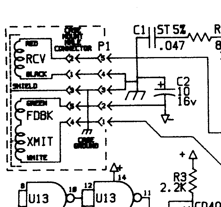

Может кто знает порядок подключения проводов разъёма катушки? Два провода, белый и красный и соответственно два экрана, на разъёме пять подпаек, может кто подскажет к каким разъёмам какие провода припаять?
4 белый 5 экран белого, 2 красный 1 экран красного, правильно или нет? Катушка стандартная.

может так это от 6000 вайта.вместо черного и зеленого экраны.помойму так.

спасибо большое попробую по схеме покумекать, но на первый взгляд ДД катушка на схеме, у меня есть ещё одна катуха не родная если что с ней пока погансаю, починю тут отпишу, но прикол в том что на 3 контакт у меня не подаётся экран катушки alko_2464.gif

В том и прикол что нет экрана.поэтому у многих подглючивает.

От души помогла схема, ремонтапригодные приборы можно починить обладая начальными азами радиоэлектроники даже в поле тем то они мне и нравятся, вот только после ремонта чуйка на мелочь пропала, вернее незначительно сбрасывается в минус, может от сухого грунта. 14.gif whiteslogo.gif

мне еше кондер электролит прицепили как в схеме.у меня не было . мастер обьяснил что тот который стоит нестабилен к температуре.
