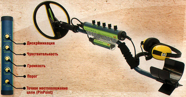

Парни, кто уже освоил excalibur II, если не трудно, скиньте фотку со своими настройками прибора.
Всем  - огромное СПАСИБО!
Сфоткаю- скину! Но у меня для разных условий, разные настройки!

QUOTE(Auditor @ May 21 2009, 08:57)
Если не сложно, то расскажите, для каких условий - какие настройки.
Заранее большое спасибо.

QUOTE(erema @ May 21 2009, 13:34)
Настраивал эксперементально, так что ногами не пинать!!!
Если сильная замусоренность: Дискриминацию примерно на 11, Чувствительность на Авто, Порог как только начал гудеть, чуть назад.
Если чистый грунт: Дискриминация на 1 или 2, Чувствительность зависит от глубины поиска, я ставлю на 9-10!
Если ставить Дискрим на 10 и выше, сигналы по тональности почти не отличаются (гудит очень высоко), так что предпочтительней для меня второй вариант - и слушаешь по тонам!
Если сигнал рваный можешь не копать почти 100% черный металл (ИМХО)
А вообще надо привыкать и подбирать самому, я месяц ходил с первой настройкой пока не попробывал вторую и офигел, повторно обследовал места поиска и нарыл много чего интересного...

QUOTE(Auditor @ May 21 2009, 14:33)
Иными словами чем выше чувствительность - тем глубже берёт?

QUOTE(vodolaz @ May 21 2009, 15:13)
Совершенно верное замечание!!!

Там для каждого детектора написано два параметра:
1. Предел чувствительности на 5 копеек СССР.
2. Глубина обнаружения пластины 1x1 метр.
Так вот, для Explorer SE / E-Trac это 40 см и 200 см.
А для Excalibur 30 см и 180 см.
Интересно, кто-нибудь сравнивал Экскалибур и Експлорер по чувствительности на советсткие 5 коп.?
Просто очень интересно, насколько правдивая информация там представлена.

QUOTE(Joe Black @ Jun 22 2009, 10:32)
и не слова с какими катушками делались замеры ....
вчера на пляже выкопал 5коп 1961 года не менее 30 см Катушка 8DD (МД совер)большую точность сказать не могу но запомнил, пришлось копать котлован biggrin.gif trudu.gif обычно 10-15 см ,а эту монету пришлось скуб заглублять больше его длины (30см)

Почему же вы используете Экскалибур вместо Эксплорера?
Чем же хуже Explorer? Он же вроде как предназначен для наземного поиска?
Вы не сравнивали их по глубине обнаружения?
stavr
post Jun 23 2009, 17:03
Создана #40
Сообщений: 3,108
Из: (с)".... у Чёрного моря."
Пользователь №: 3,795
Репутация: 183 кг
Joe Black.я использую на земле експ.
а корешу чуть трава мокрая или мусор,всё бросает етрак в машину,и махает мечём.....
причём на жирных местах ескалибур мало експу проигрывает,разница заметна только на выбитых местах....
