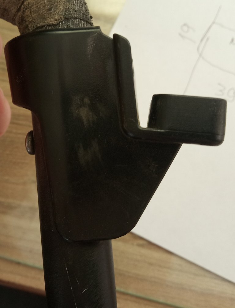

QUOTE(burno @ Oct 24 2019, 23:19)
несколько слов про небольшой улучшайзинг для Мульти Крузера.
Так как я в общем и целом не фанат S -образного конструктива родная штанга ММК подбешивала меня изрядно. Уже было начал подумывать о пересадке на штангу от  Деуса или карбоновую
(https://www.reviewdetector.ru/index.php?showtopic=2068470&st=180)
но ценничек таков что проще продать ММК и купить Амфибио Больше всего напрягало каждый раз  разбирать и откручивать штекер, да и здоровья этому штекеру это не прибавляет. Выход был найден достаточно простой. Я снял цанговый зажим и открутил "голову" с креплением от третьего колена и пересадил её на второе. Понадобилось только просверлить отверстие 4 мм. Так же под 90 градусов от отверстий второго колена просверлил отверстие 6 мм возле самого крепления головы. Теперь складывая карбоновое первое колено поворачиваю его на 90 градусов и фиксирую, чтобы при вытягивании из рюкзака оно не выползало.(красная стрелочка)
Так же снял родную круглую резиновую накладку и добавил сегмент из плотного пенопласта. Стало более ухватистей.(синяя стрелочка)
[attachmentid=4773286]
Голова отъехала на 16 см. Немного неудобно стало играться настройками, но это можно делать и второй рукой. Зато один раз закрутил штекер и забыл про него. Плюс укладывать в рюкзак . Приблизительно 72 см по длине  катушка,первое колено и второе колено вместе с блоком.
Ни кого не агитирую , но может кому пригодится.

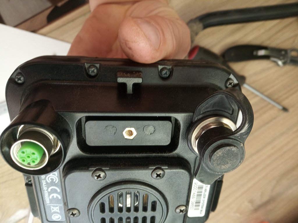

Здравствуйте.Перестала работать штатная катушка Проблема в штекере.Подскажите , пожалуйста, маркировки штекера катушки.А также,какой провод использовать вместо штатного.Заранее большое спасибо!

Штекер пяти пиновый М 12
https://ru.aliexpress.com/item/32838956281.html
типа такого. разборные не берите. там на винтах и не держится.
Сообщение отредактировано burno: Nov 29 2019, 22:55

Благодарю.А есть ли в продаже кабель для катушки?

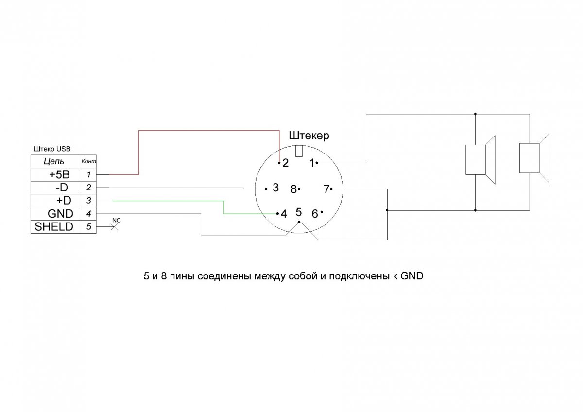

Конечно есть,берите 8 pin,смотреть ТУТ
Абсолютно не рекомендую покупать этот штекер с кабелем для катушки. Во первых кабель катушки должен быть экранированный, а во вторых в кабеле 5 жил.
8 жил идёт на изготовление альтернативных наушников.

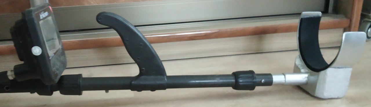

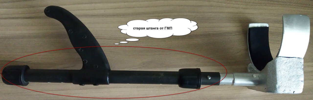

Как и обещал пару слов про свой новый конструктив.
Найти нужную алюминиевую трубку ( 19*22) не получилось , за то на глаза попалось второе колено от давно развалившейся штанги от ХР ГМП. Там в придачу к искомым диаметрам были два цанговых зажима.
Получилось такое решение. Сзади приделан поплавок для водного поиска. Места занимает намного меньше родного конструктива и так как ближе к земле не переваливается набок.
На циферблат смотреть проблем нет . И пальцы теперь дотягиваются для настройки прибора.
В новом сезоне уже буду обкатывать. Всем мира и хороших находок!

QUOTE(burno @ Dec 4 2019, 17:09)
Да,я покупал его для наушников,концов там вроде 5,а на счет экрана не помню,все фото удалил,а разбирать наушники чет не тянет...
burno
post Dec 5 2019, 01:19
Создана #2260
Сообщений: 553
Зарегистрирован: 4-May 10
Пользователь №: 17,763
Репутация: 70 кг
не согрешу если продублирую
это что касается катушки. про которую вопрошали 5 пинов
это для наушников. 8 пинов
