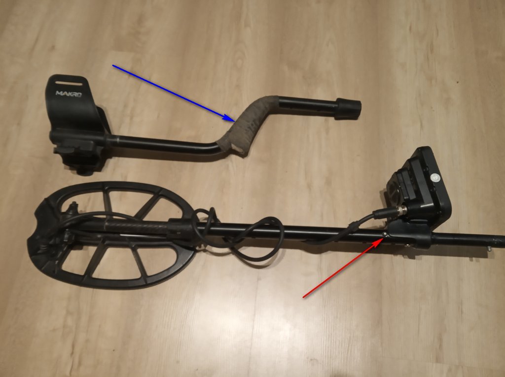

несколько слов про небольшой улучшайзинг для Мульти Крузера.
Так как я в общем и целом не фанат S -образного конструктива родная штанга ММК подбешивала меня изрядно. Уже было начал подумывать о пересадке на штангу от Деуса или карбоновую
(https://www.reviewdetector.ru/index.php?showtopic=2068470&st=180)
но ценничек таков что проще продать ММК и купить Амфибио Больше всего напрягало каждый раз разбирать и откручивать штекер, да и здоровья этому штекеру это не прибавляет. Выход был найден достаточно простой. Я снял цанговый зажим и открутил "голову" с креплением от третьего колена и пересадил её на второе. Понадобилось только просверлить отверстие 4 мм. Так же под 90 градусов от отверстий второго колена просверлил отверстие 6 мм возле самого крепления головы. Теперь складывая карбоновое первое колено поворачиваю его на 90 градусов и фиксирую, чтобы при вытягивании из рюкзака оно не выползало.(красная стрелочка)
Так же снял родную круглую резиновую накладку и добавил сегмент из плотного пенопласта. Стало более ухватистей.(синяя стрелочка)
Голова отъехала на 16 см. Немного неудобно стало играться настройками, но это можно делать и второй рукой. Зато один раз закрутил штекер и забыл про него. Плюс укладывать в рюкзак . Приблизительно 72 см по длине катушка,первое колено и второе колено вместе с блоком.
Ни кого не агитирую , но может кому пригодится.

QUOTE(burno @ Oct 25 2019, 01:19)
Как вариант для перевозки в общественном транспорте smile.gif Плюс к этому удобно по чердакам и подпольям лазить не вставляя ручку с подлокотником image046.gif
Сообщение отредактировано Strannik-m: Oct 25 2019, 12:36

QUOTE(burno @ Oct 24 2019, 23:19)
Развесовка прибора будет корявая.
Да и смысл? Проще просто снимать башку, не откручивая штекер.
Молодец! Не сидит на месте, а что-то делает. Хотя, решение неоднозначное. Когда покупал, выбирал между Анфибио и Крузером, и штанга сыграла не в пользу первого. Она и тяжелее, и были сомнения в ее работоспособности и надежности. На штатовских форумах были люди, которые меняли штангу Анфибио из-за ее веса. Но... штанга Крузера удивила своим низким качеством. После штанг Фишера и Текнетикса, оказалось, что даже простые вещи в изготовлении не всем под силу.
Сообщение отредактировано mestanin: Oct 28 2019, 18:45

QUOTE(mestanin @ Oct 28 2019, 18:37)
Молодец! Не сидит на места, а что-то делает. Хотя, решение неоднозначное. Когда покупал, выбирал между Анфибио и Крузером, и штанга сыграла не в пользу первого. Она и тяжелее, и были сомнения в ее работоспособности и надежности. На штатовских форумах были люди, которые меняли штангу Анфибио из-за ее веса. Но... штанга Крузера удивила своим низким качеством. После штанг Фишера и Текнетикса, оказалось, что даже простые вещи в изготовлении не всем под силу.
Низким качеством в каком месте? У меня в данный момент уже второй год проблем с ней нет,был люфт в нижней части,так он легко исправляется,какие проблемы могут быть еще у S образной штанги? facepalm.gif

QUOTE(Strannik-m @ Oct 28 2019, 18:46)
А у меня есть люфт не после двух лет, а после 2-х выходов, в верхнем сочленении. Он тоже исправляется, но это уже другая история. Пластик цанг мягкий, в отличии от некоторых других производителей.

QUOTE(mestanin @ Oct 28 2019, 19:27)
У меня на второй год появился люфт в нижней штанге и то после использования катушки 13". Вылечил за 10 мин.проклеив соединение эпоксидкой. Трубки дюралюминиевые с достаточно толстой стенкой и анодированные, а не просто крашеные.Цанги разборные и обслуживаемые. Не понимаю, какие там еще м.б. проблемы с ней? Может конечно кач-во упало, но на приборе напарника, купленном 2 месяца назад все тоже самое, отличие только в трех винтах крепления подлокотника в его приборе, в отличие от моего, где всего один винт.

QUOTE(CoDMan @ Oct 28 2019, 22:36)
У меня так же один винт,подкрутил и забыл,за все время вспомнил про него сейчас только biggrin.gif тем более хожу с 13 Кармой,вес ощутимый smile.gif
