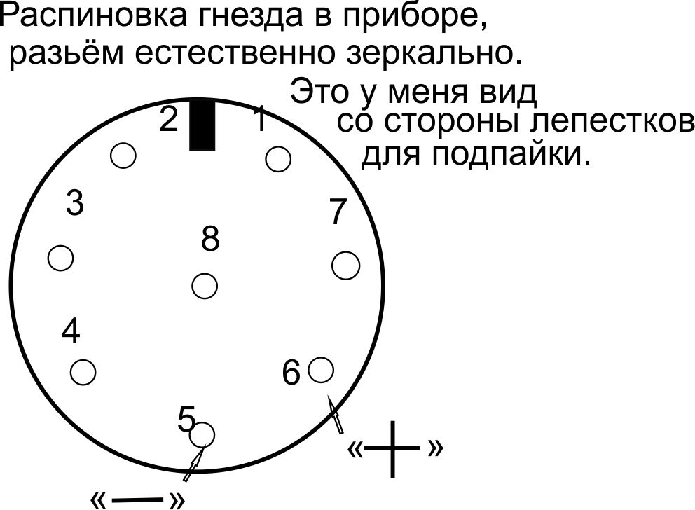

QUOTE(Liwontii @ Jun 1 2019, 13:58)
Добрый день, народ, есть у гого распиновка гнезда блока в которое втыкается зарядка. с наушниками все ясно, а вот остальные  пины, который за что отвечает?????? Я так понял что два за зарядку , два за питание от гермобокса а еще один за что???? Короче говоря есть у кого полная информация о распиновке гнезда. 14.gif
Здравствуйте. Тоже интересует.Заранее благодарю.

Осталные USB connect с балансными резисторами на землю - для обновления прошивки.

QUOTE(Потрошитель @ Jun 3 2019, 19:53)
А по подробнее можно? Ведь там я так понимаю не только то что вы описали, меня конкретно интересуют пины на подключение резервного источника питания. 14.gif

Держите: Присоединенное изображение Один раз ошибётесь и спалите схему переключения с основного питания на резервное. ваша экономия выйдет вам через одно место. Волосы потом драть этом одном месте придётся ))). Купите оригинальный повербанк и суньте в него литий - это точно будет умнее и при отсутствии соответствующих навыков куда дешевле нового прибора. Тем более что сделан он весьма добротно и хорошо держит давление. Я именно его себе переделал под Fisher CZ-5.

Благодарствую!, попробую рискнуть, но уже не жабы ради, а принципу для!!! biggrin.gif

я так понял его нельзя заряжать от повербанка ? он сгорит ?

я так понял его нельзя заряжать от повербанка ? он сгорит ? ------ Да сколько угодно. Возмите родной шнур для зарядки и вместо зарядного подключите к USB повербанк.
