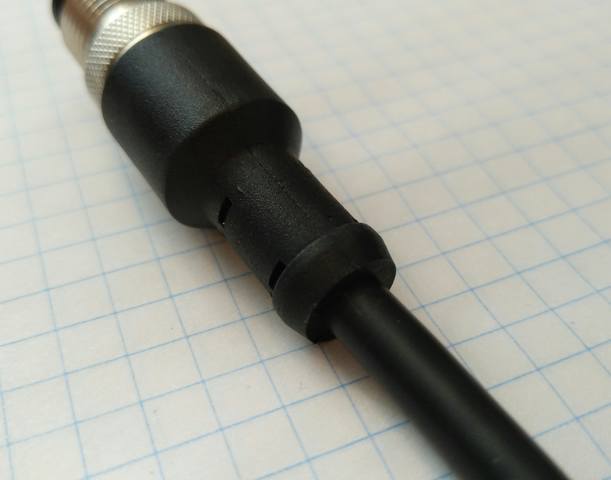

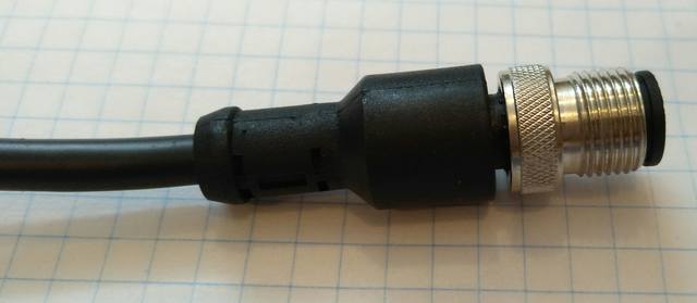

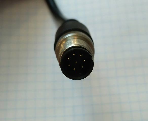

Для тех кто собрался делать подводные уши для ММК
Штекер М-12 ТУТ ------- Днамики ТУТ
На штекере с проводом замыкаем серый,синий это минус,белый это плюс,паяем к динамику
Потестил в воде все работает,штекер не протекает,правда провод на штекере толстоват,вроде 5.6 мм,но это мелочи))))

Как качество материалов и изготовления разъёма и кабеля( про диаметр понятно) по сравнению с оригиналом( из комплекта ММК) ?

Качество хорошее,штекер не люфтит,закручивается плотно,сам кабель средней жесткости,больше походит на кабель от катушки... кому нужен провод потоньше,можно заказать сам штекер М12 - 8pin под 4-7 мм кабеля
