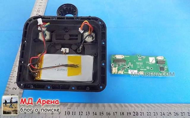

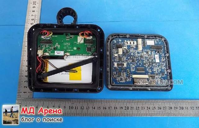

Да и я про тоже,что проблема аккумов высосана из пальца(относится ко всем приборам). По поводу замены на ММК,а как она выглядит? Как меняется? И есть ли аналоги в продаже и по какой цене?

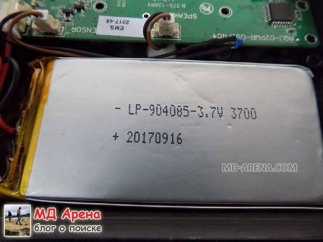

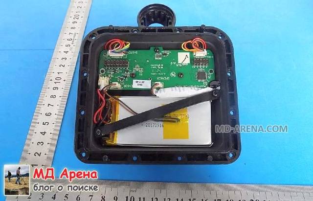

Батарея выглядит так: Меняется как на фото показано отсоединением от платы,про аналоги не знаю,не заморачивался пока smile.gif

На фото отлично видно маркировку аккумулятора - LP-904085 3.7v 3700 . Размеры - длина 90мм, ширина 40мм, толщина 8.5 мм. Напряжение обычное, 3.7 вольт (заряженный аккумулятор будет 4.20 вольт.) Хорошо что не поставили аккумуляторы на 4.40 вольт, как в смартфонах .... вот они любят через год-два вздуваться sad.gif . И ёмкость 3700 ма/час.
