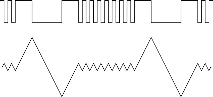

QUOTE(Radiomans @ Feb 6 2018, 12:31)
Это официальная картинка с сайта Минелаба. Верхняя осциллограмма соответствует сигналу который передаётся приборами типа Эксплорер/Етрак.
А разве это не рисунок подаваемого на катушку напряжения ? Излучаемый сигнал ведь другой формы.
Radiomans

Катушка нерезонансная, что подали, то и выходит.

Но это не фактический передаваемый сигнал. Я слышал, что нужно напрямую посмотреть на ток катушки, а не напряжение.

Обьясните тогда разницу пожалуйста ?

QUOTE(porsas @ Feb 6 2018, 15:53)
Вы правильную информацию слышали.

QUOTE(Radiomans @ Feb 6 2018, 16:01)
По фигу каким переменным магнитным полем в мет. цели возбуждены вихри, достаточно определить какие изменения она вносит в систему с трансформаторной связью.

QUOTE(Radiomans @ Feb 6 2018, 15:01)
Ну, не знаю. Но излучаемый сигнал должен быть трегольной формы.

QUOTE(porsas @ Feb 6 2018, 14:31)
Почему ? Почему не синус ? Почему не прямоугольник ?
Подробнее можно ??

QUOTE(Radiomans @ Feb 6 2018, 16:58)
Подробнее можно ??
Ну, нарисует плавными, будут синусы...не суть важно.
Выше читайте...и не зацикливайтесь.
Если на катушку индуктивности подать меандр напряжения то ток в ней будет отнюдь не меандр
(ток через индуктивность не может измениться скачком) а...правильно, там будет равнозубая пила smile.gif а если подать несколько меандров то...сумма этих равнозубых пил. А пила это почти синус, диодное ограничение и вуаля smile.gif если правильно подобрать амплитуду на ограничителе т о менее 3 процента гармоник.
