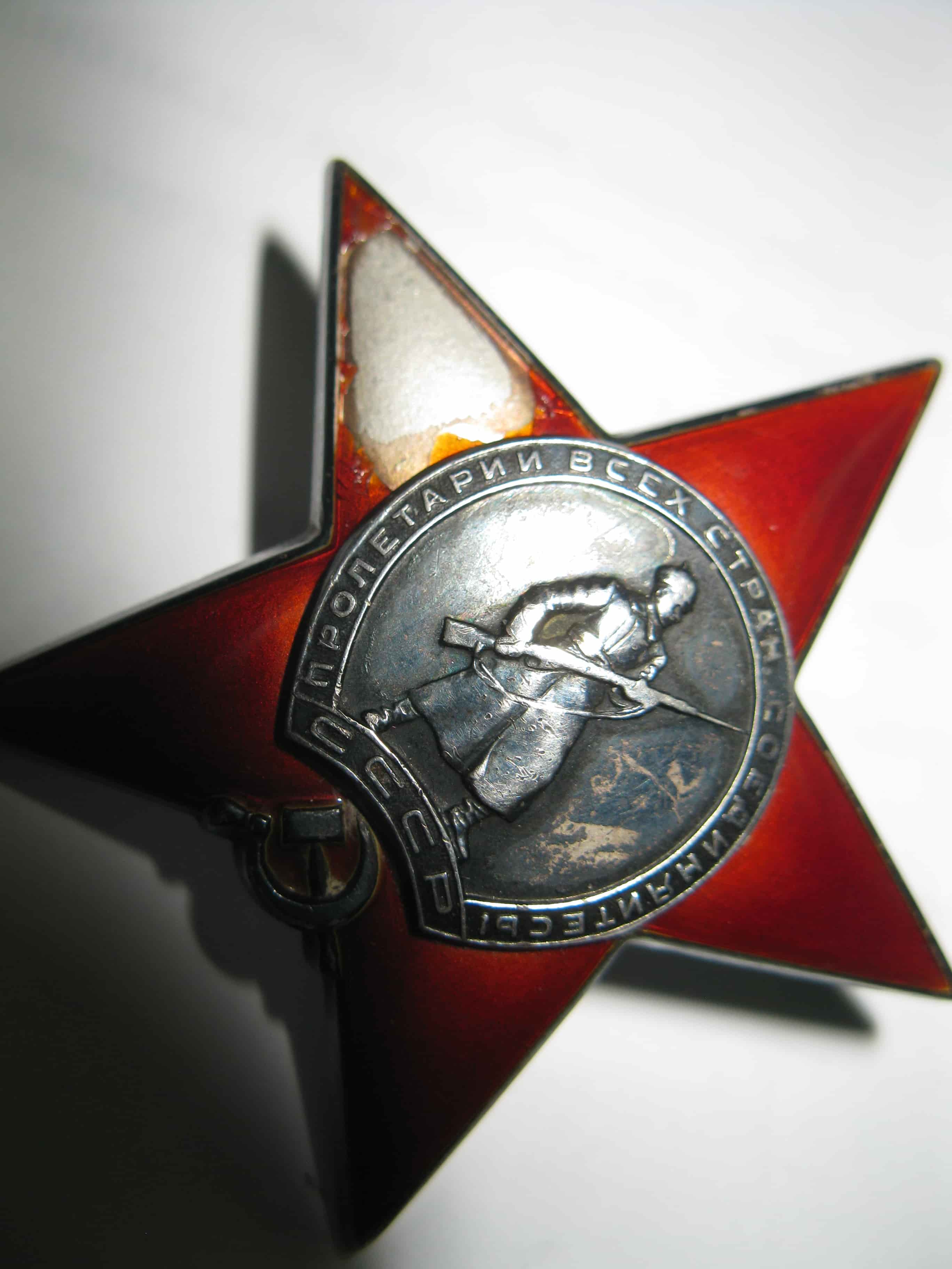

Я и так не умею, но любопытно: у Вас эмаль какая-то матовая...
Ее еще полировать нужно? или "что-то пошло не так"?
То что ребята в институте "паяли" сразу как стекло была...
)))Блястит после прокладки финишной да еще как!))),но...,на то и реставрация...,все должно выглядеть аутентично своему "прожитому" времени и состоянию тела знака..,все же как не как в массе боевые награды и повидали ооочень многое...,так что блеск притушу,бытование нанесу,патина и...вуаля,то что "доктор прописал!",а вот так выглядит из печки..,еще как пирожок...,горяченькая...)Присоединенное изображение горит!),классическая" темная вишенка"
Скорее всего изначально, после нанесения, эмаль была гладкая, а потом
её "подстарили" исходя из состояния самого предмета.

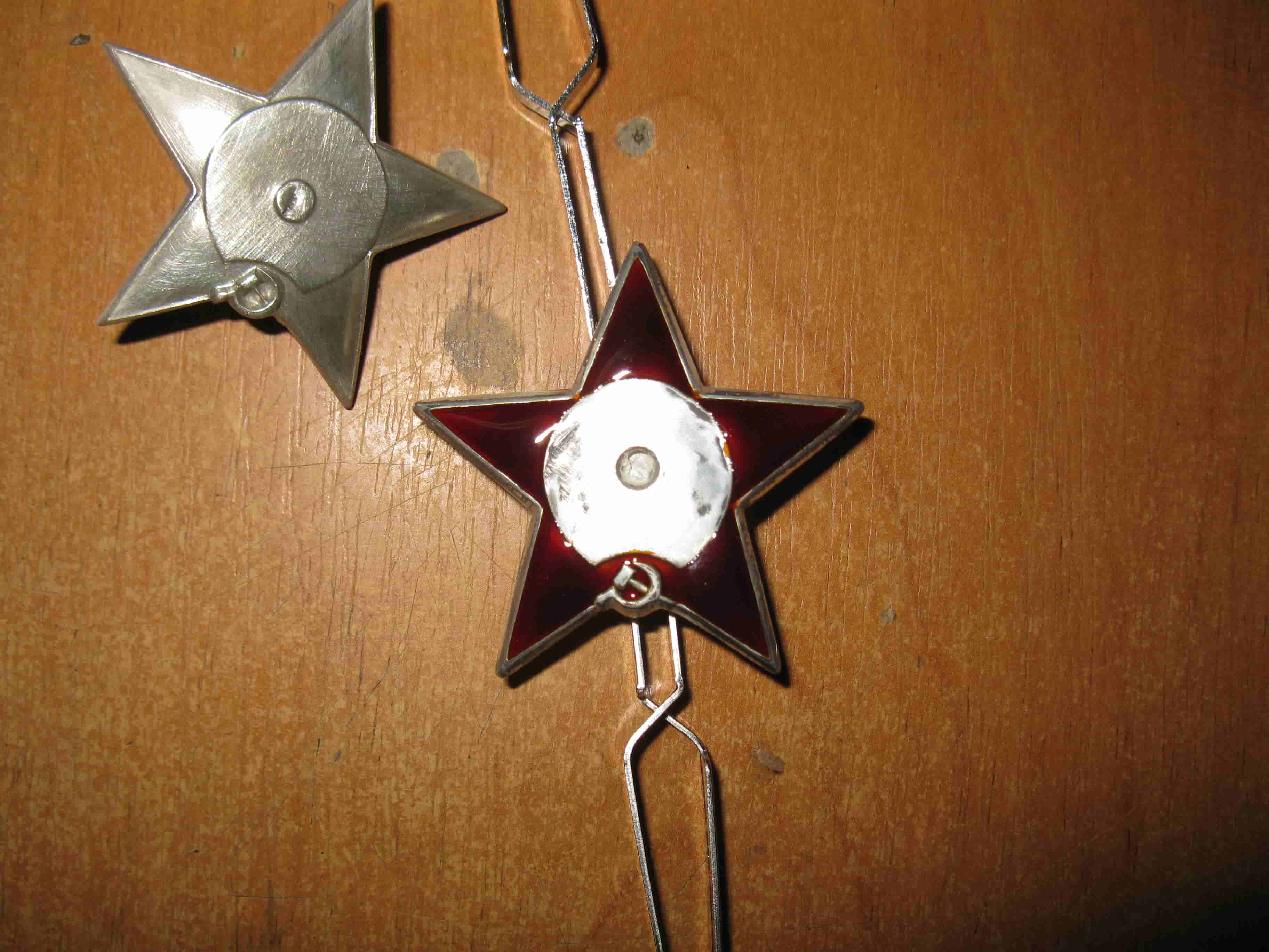

Отлично получилось. Подскажите процесс пайки накладки с бойцом к звезде.
Enamelsi
post Jan 10 2018, 19:19
Создана #27
Сообщений: 91
Зарегистрирован: 11-August 17
Из: Казахстан
Пользователь №: 2,366,560
Репутация: 31 кг

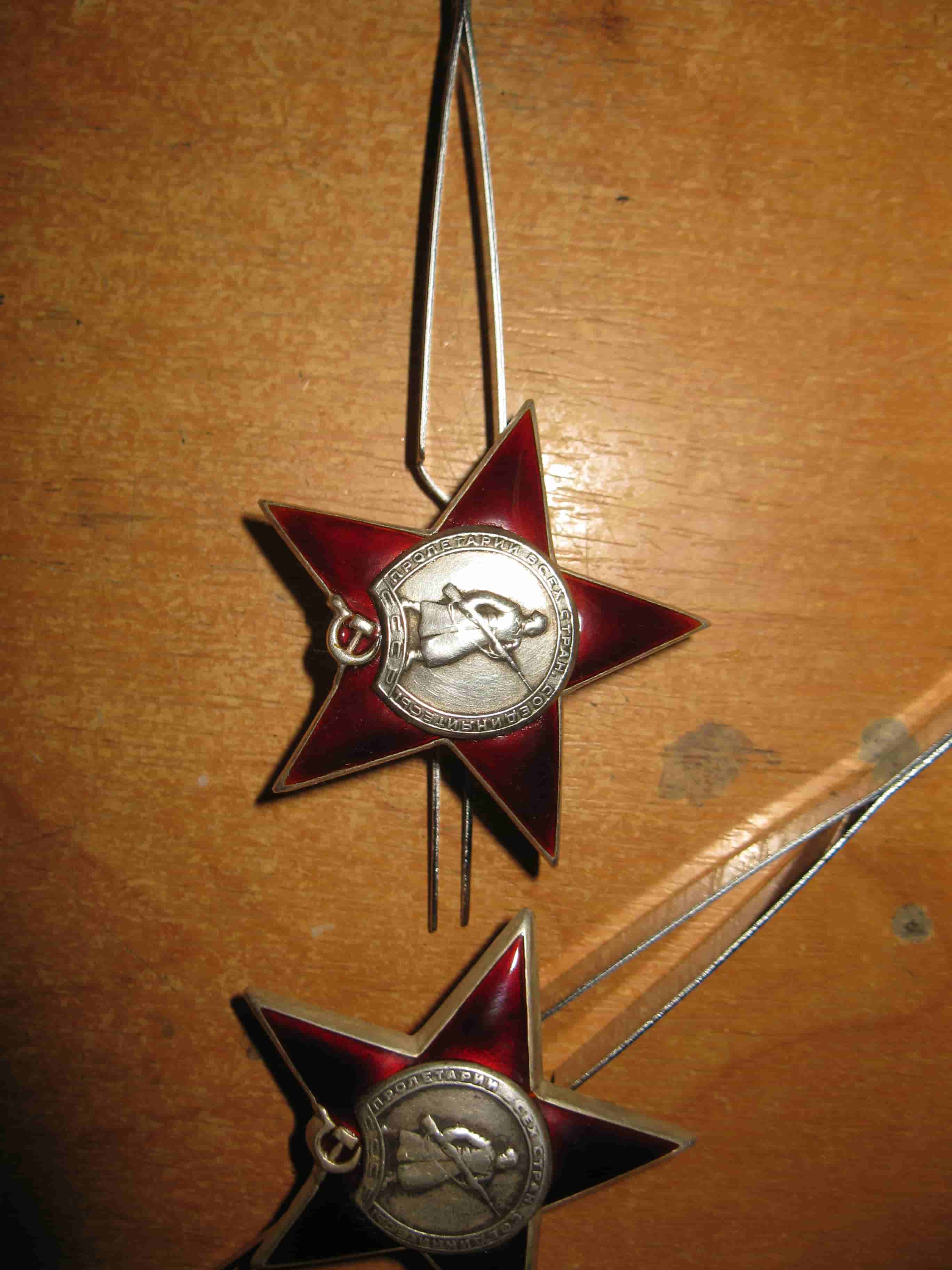

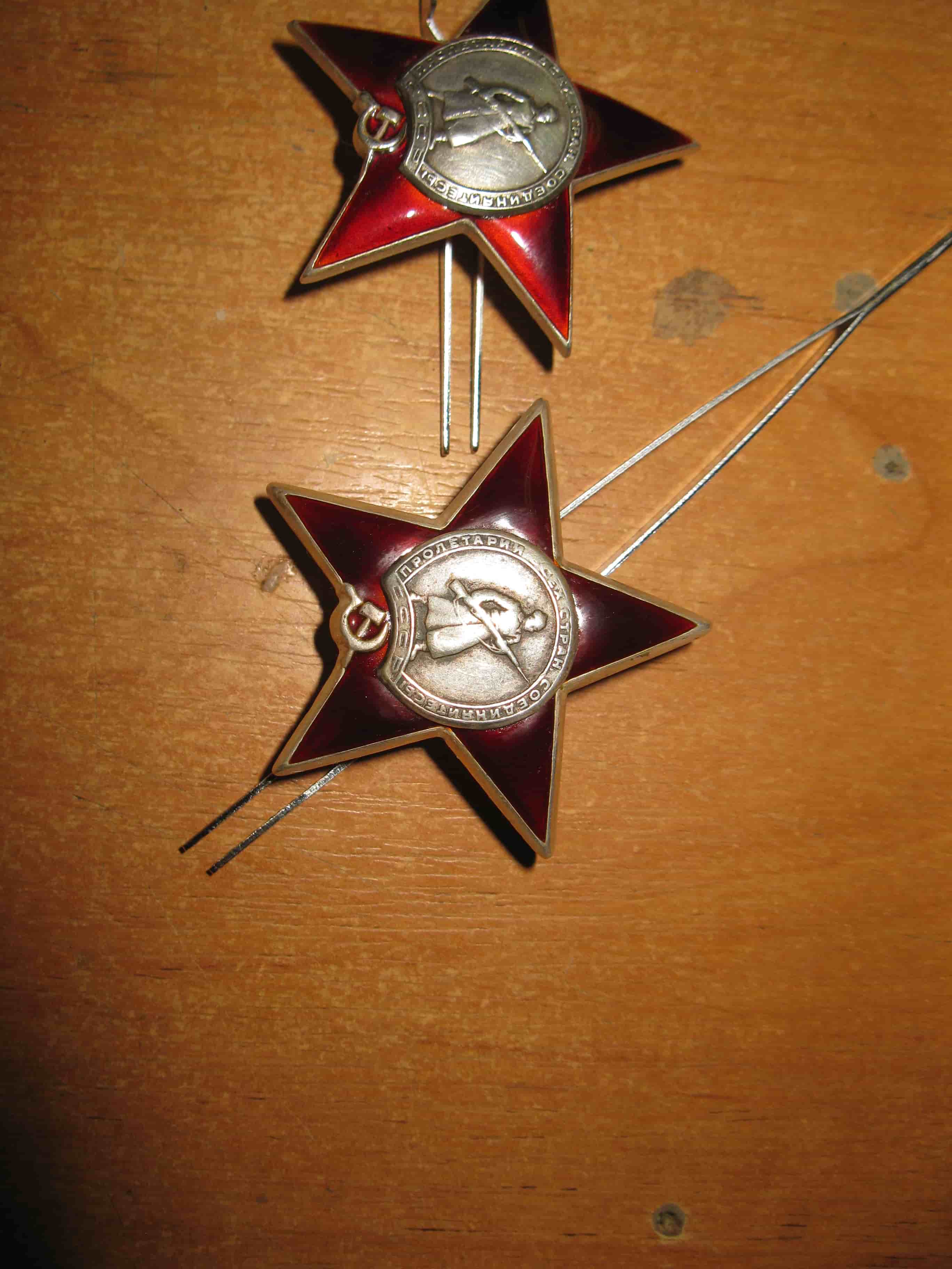

Вот те звездочки что выше...,уже в сборе...Присоединенное изображениеПрисоединенное изображение,а шильдики просто паяються,наносите небольшие партинки ПОС,смачиваете хлоистым цинком(раствор применяемый в пайке легкоплавкими припоями),шильдик соответственно тоже должен быть "пролужен" ПОСом предварительно,накладываете и греете...,можно банально на бытовой электро плите..,газовой горелкой,до "посадки" шильда,центруете-остужаете,все!,если все правильно было произведено то накладка прочно припаивается к знаку)

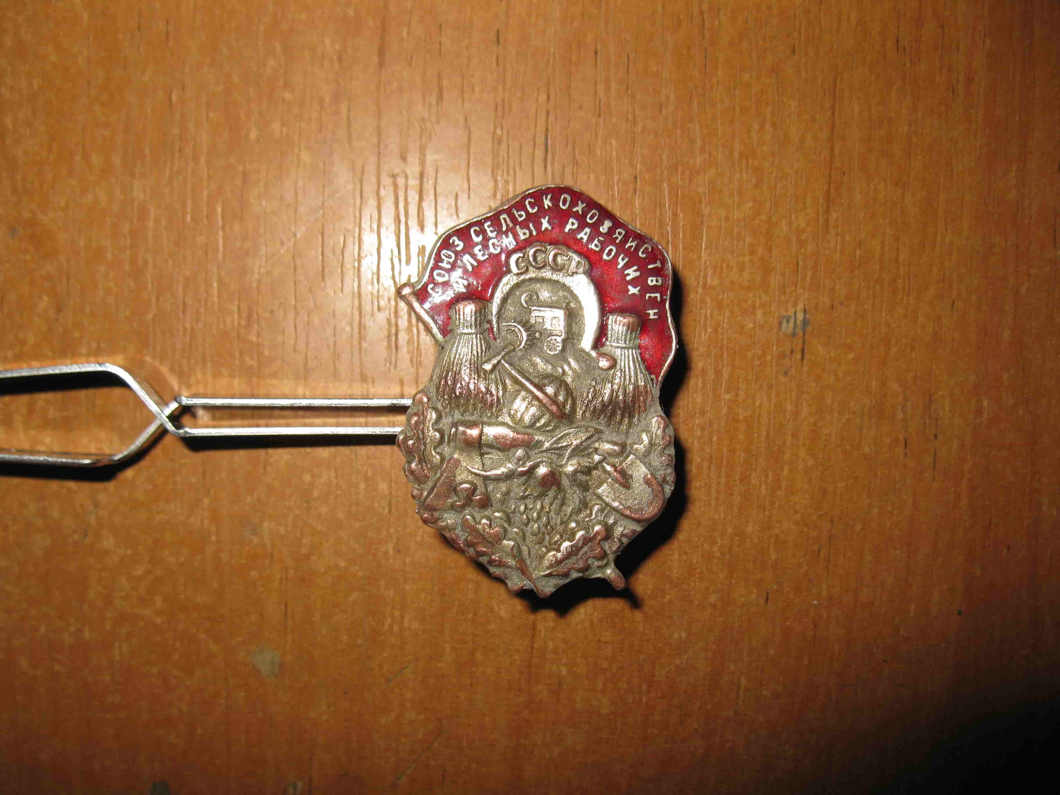

Вот из последнего..."Огородник",медный...,востановлен винт(Уитворт) ну и рубин золотой соответственно,серебрение...,как всегда после бытования и патинирования не показываю...этика),к стати рубины по меди(не по томпаку) моя фишка)))Присоединенное изображение
