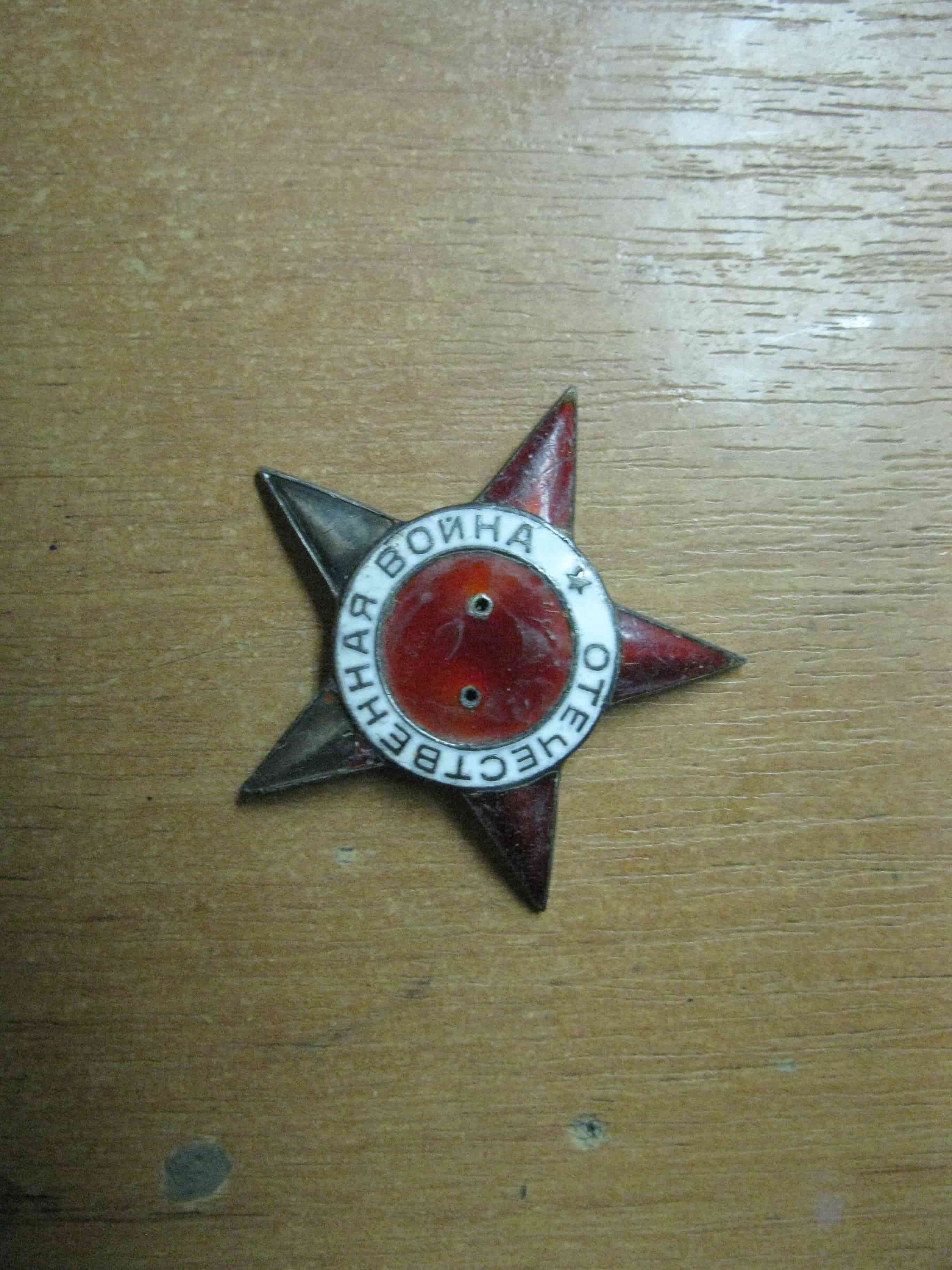

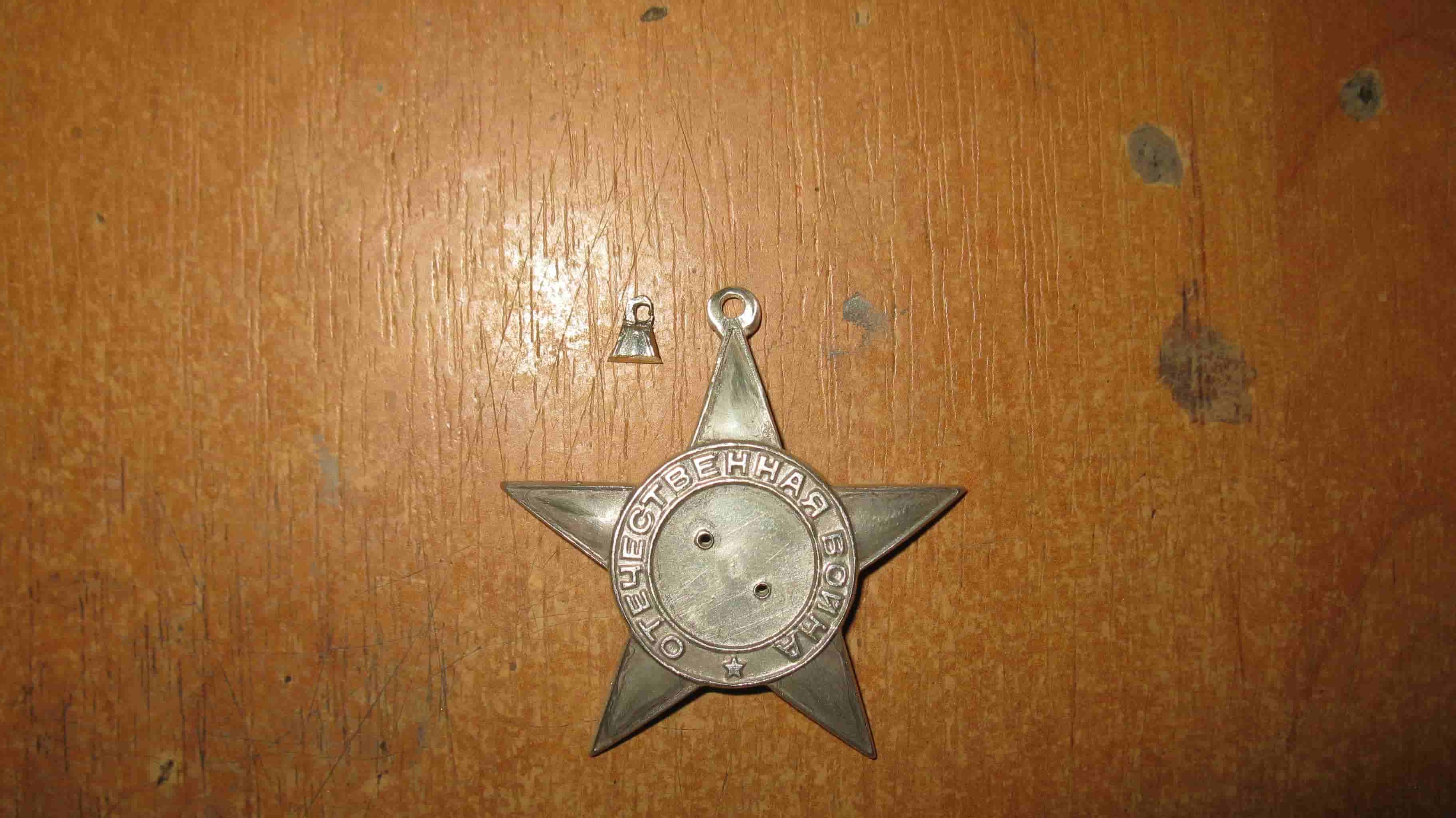

Примеры перекладки эмали на боевой фалере,востановление элементов крепежа.Присоединенное изображение[attachmentid=4090805]Присоединенное изображение

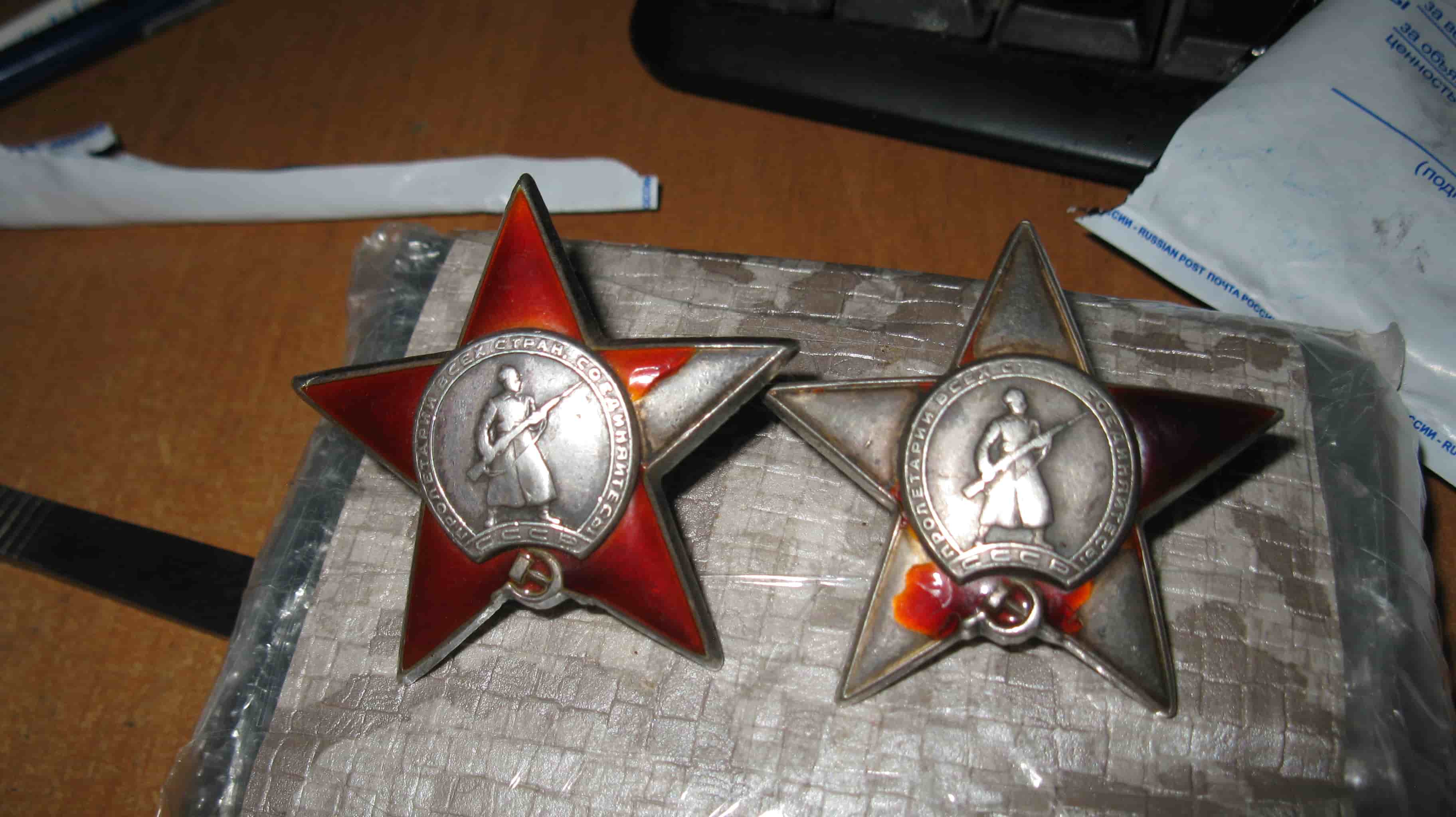

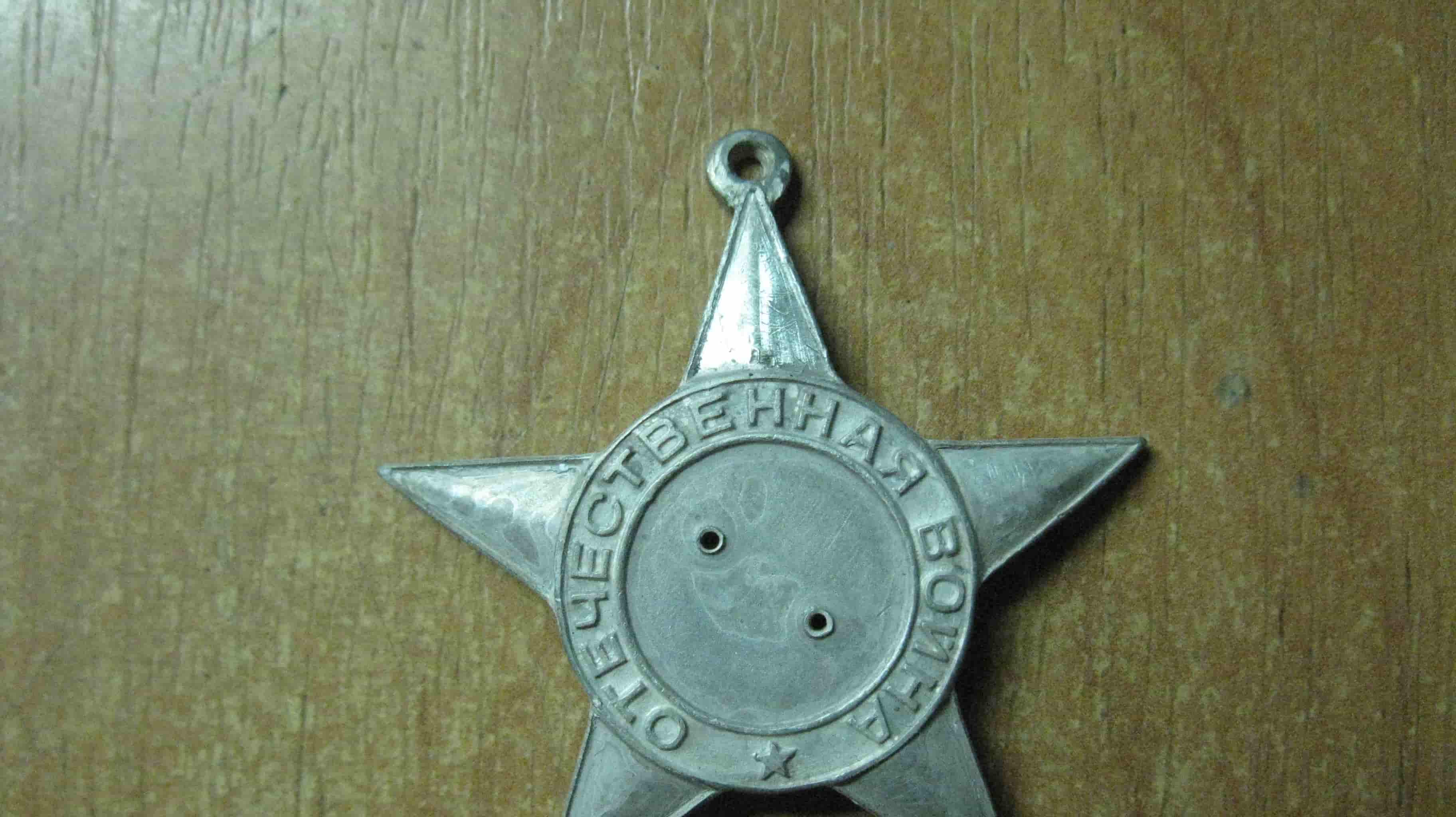

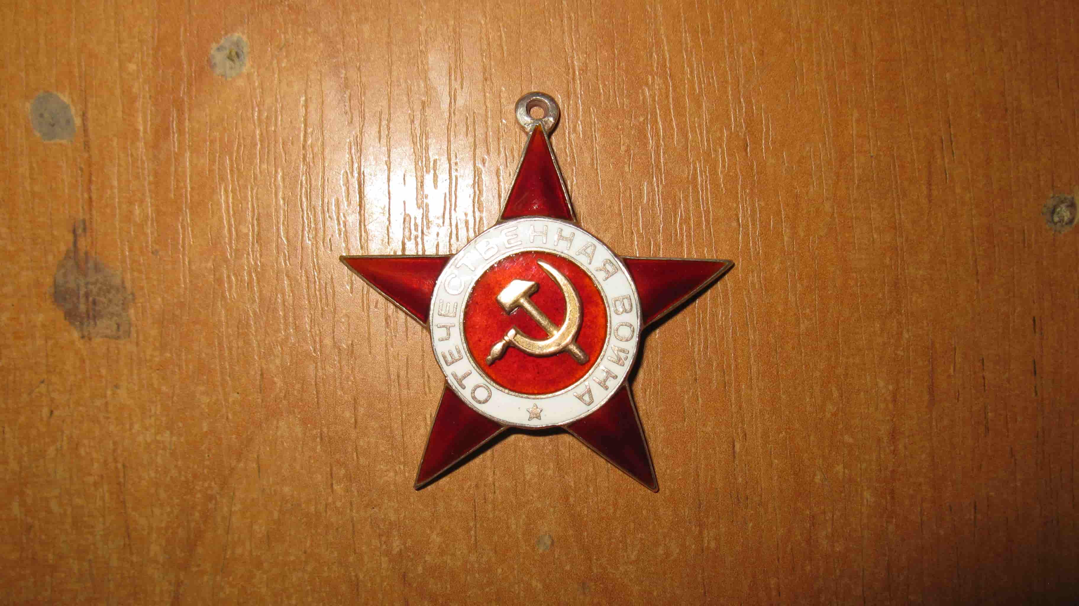

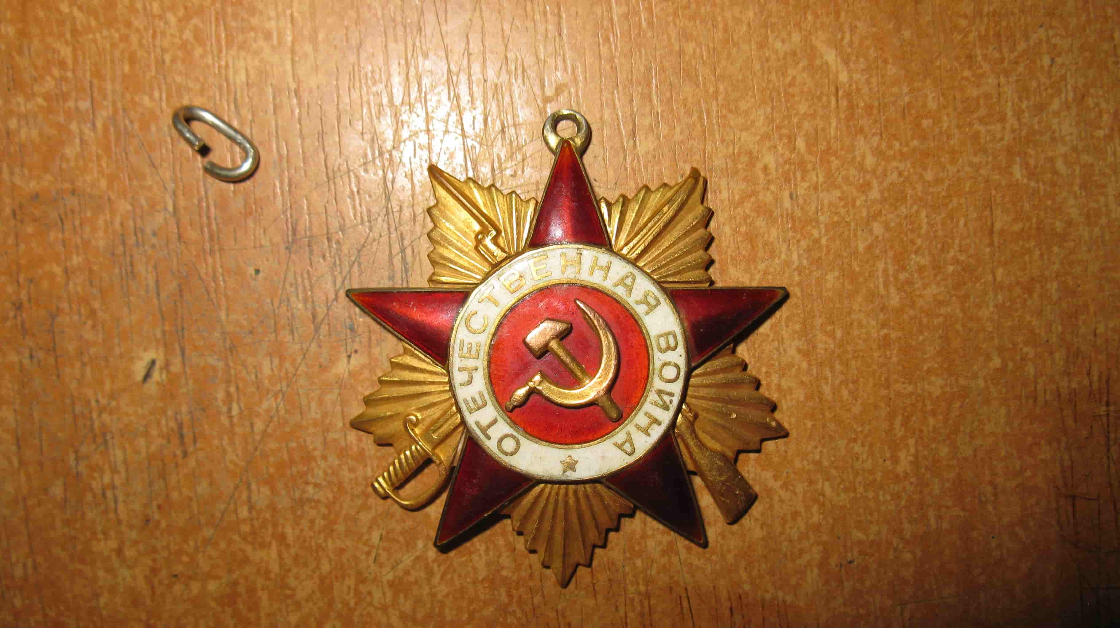

Это та что спилино" ухо"),согласитесь,на таком огрызке сложно что то восстановить,пришлось отрезать негодную часть и нарастить вместе с ухом,потом эмаль..,в смысле какая эмаль!?,горячая разумеется,аутентичная цвету...Присоединенное изображение,а вот верхняя до реставрации...Присоединенное изображение....,и эмаль не "обдирается",а удаляется химически HF раствор 20%,а задник не фотографирую...,смысл!?,это архивное для клиентов,им реверс не интересен...,писать не лень,а ответить на заданный вопрос-всегда пожалуйста!)

А еноты...животные вуумные))),чего тут то не понятно!?),идем по строке "согласитесь,на таком огрызке сложно что то восстановить...",далее фото звезды с "изжеванным" лучом,дополнение к "отпиленному" куску луча на фото...,логичная цепочка),второе фото соответственно как пояснение к следующим двум(первому по счету посту) 49.gif ,все замечательно и логично...,сумбур))),эк вы хватили уважаемый! 17.gif smile.gif

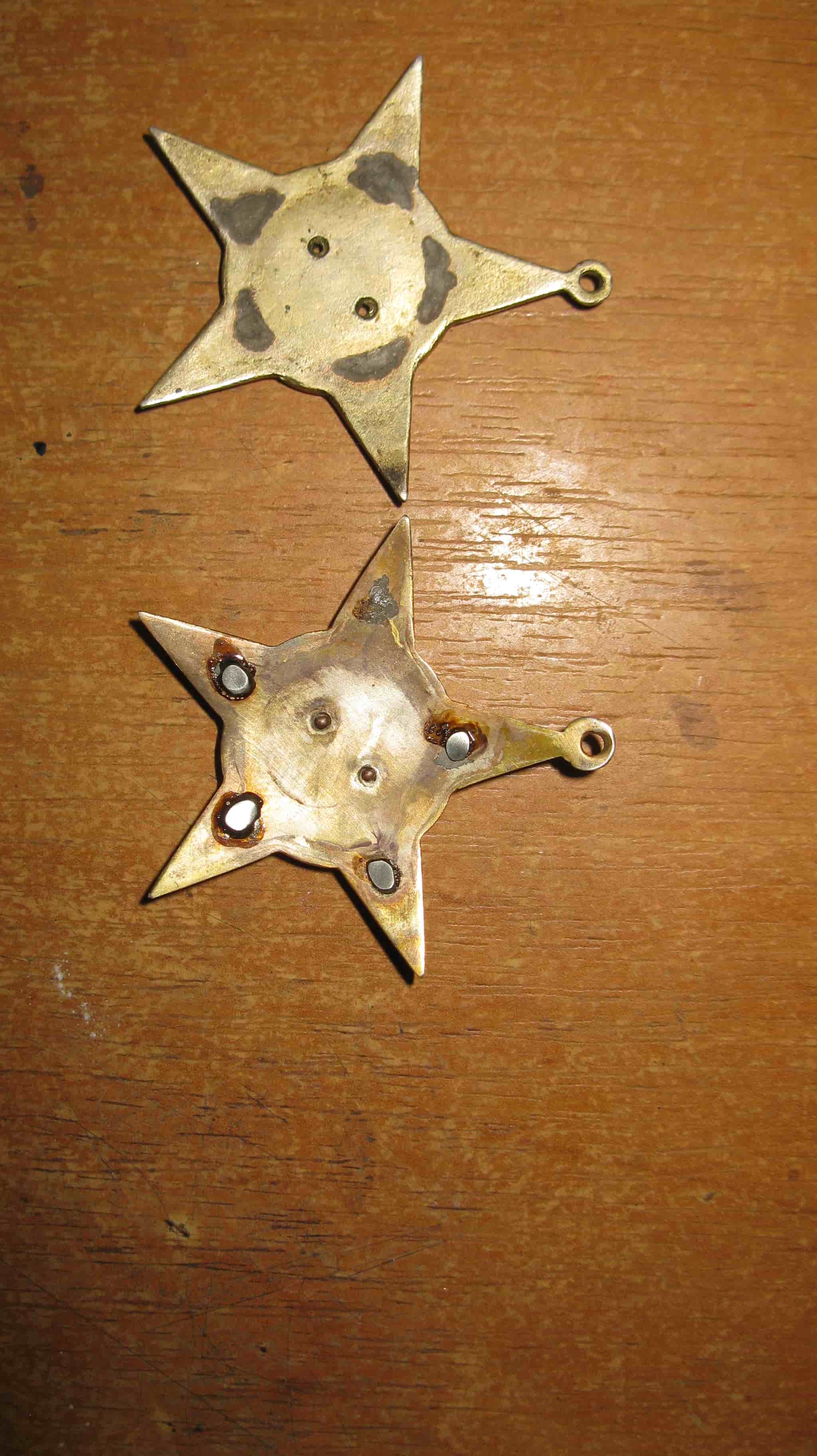

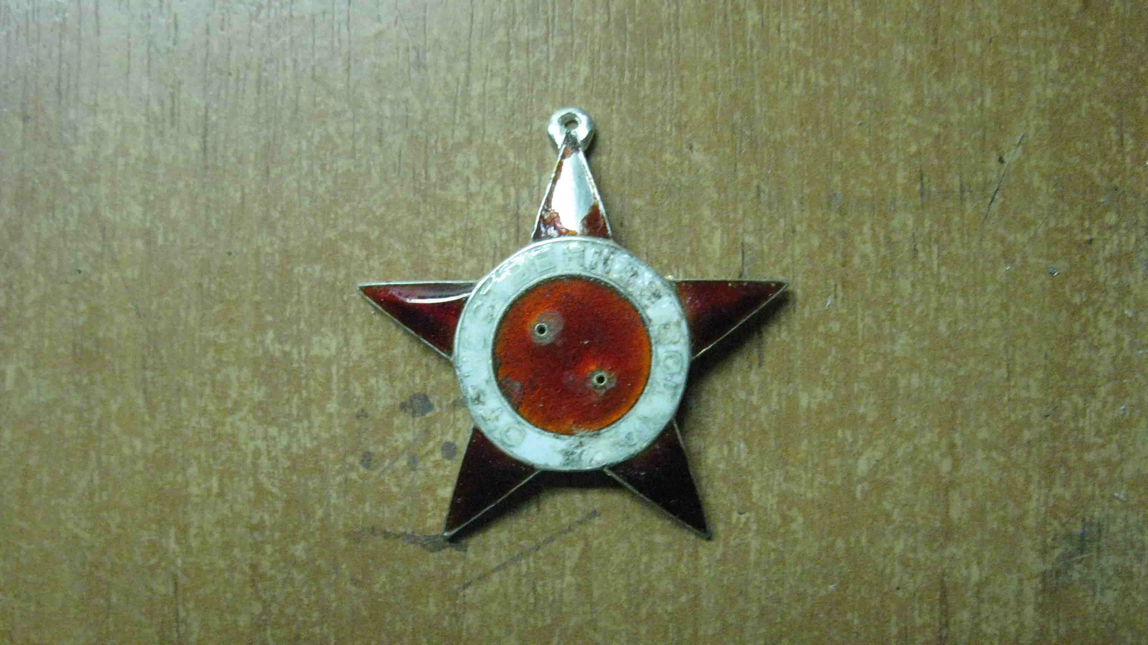

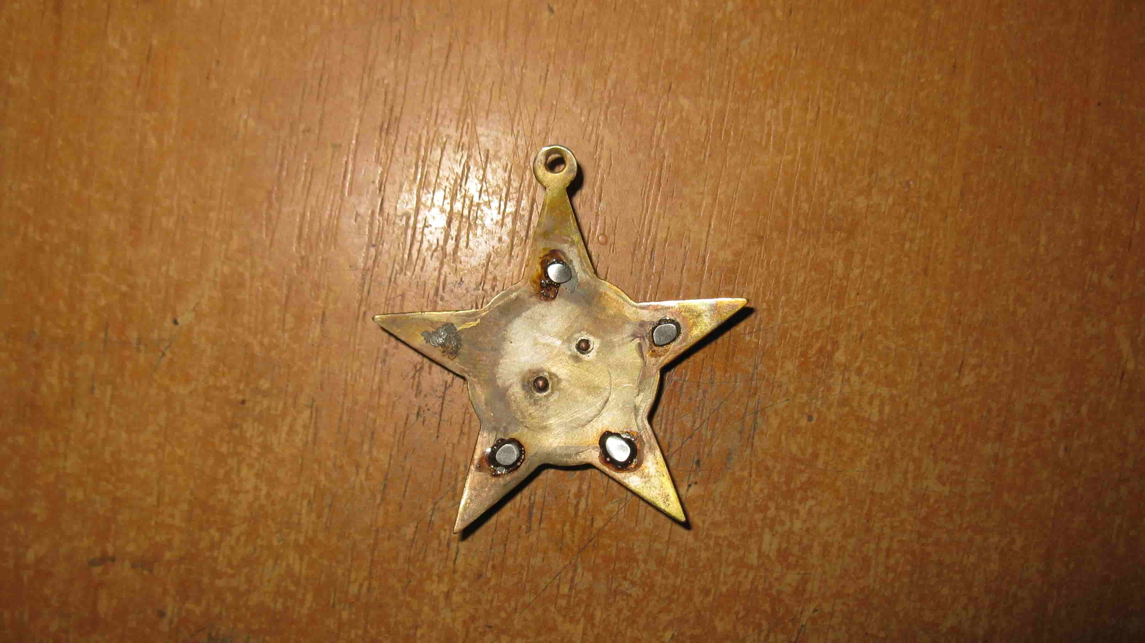

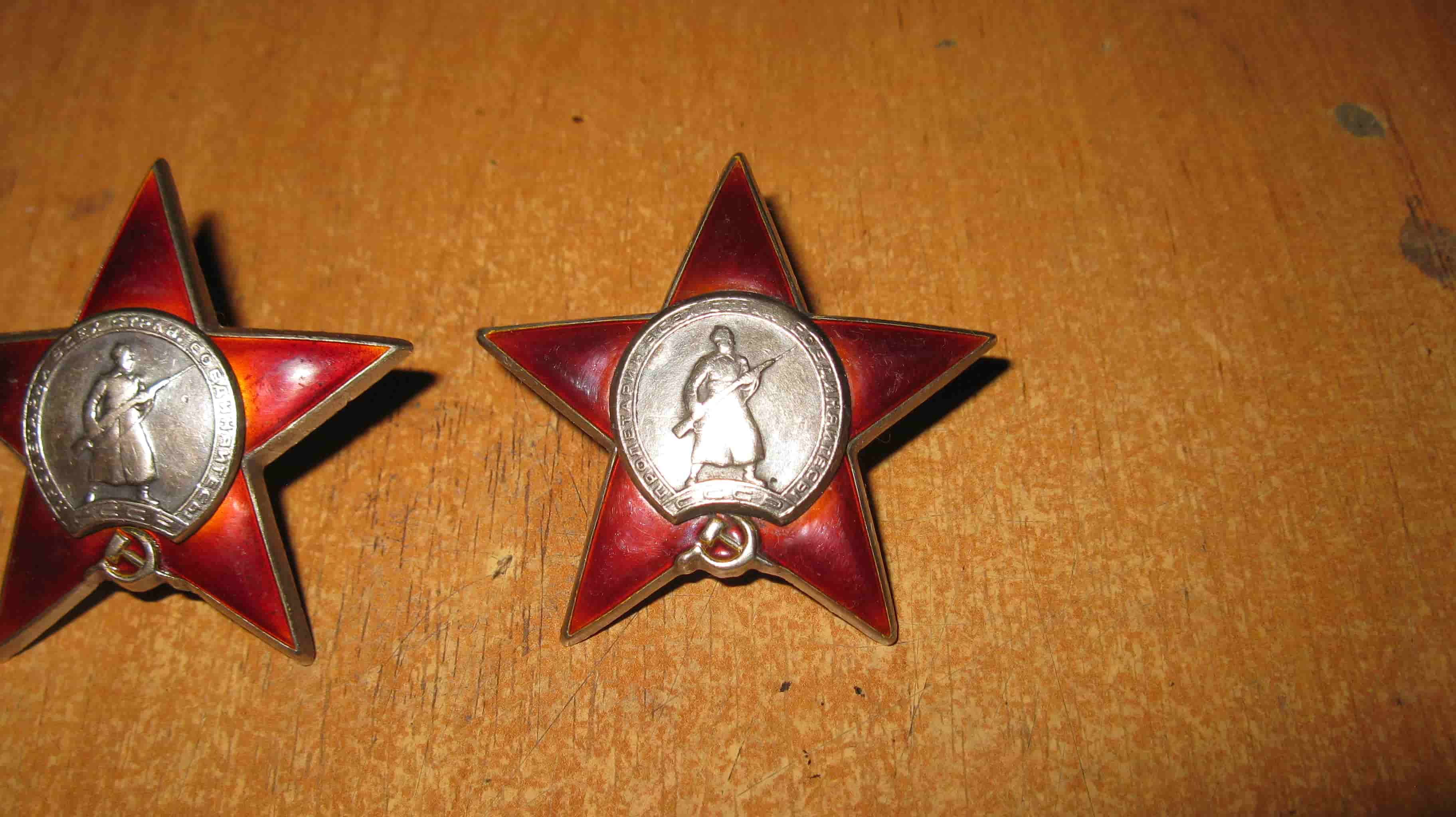

Не вопрос...,на втором фото другая звезда для сравнения с реставрированной сфотографирована(к стати другой тип совсем)...,клиент просил...Присоединенное изображение Присоединенное изображение

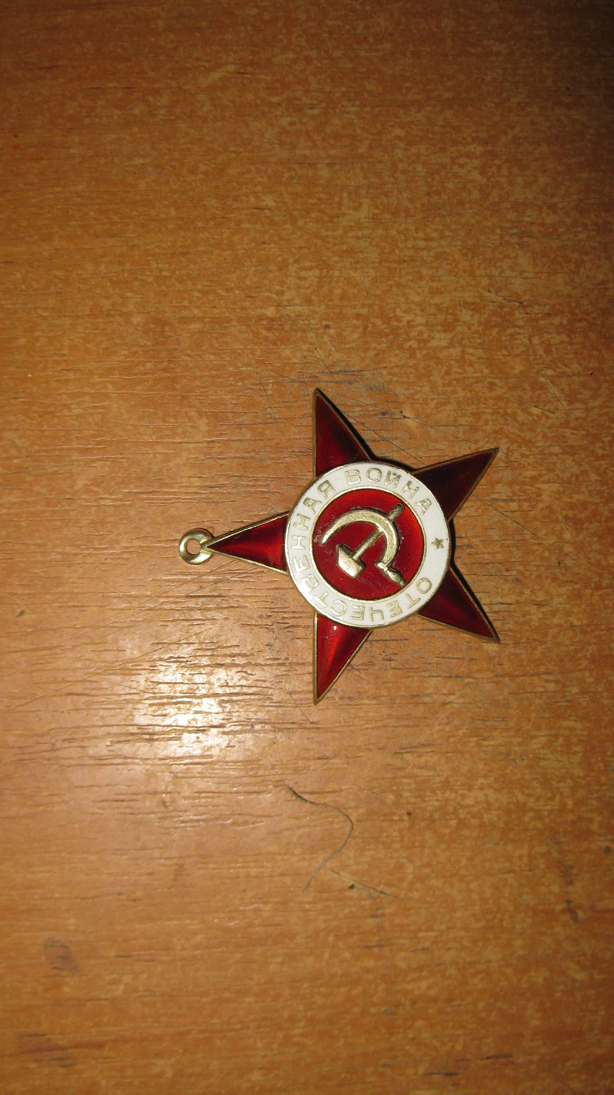

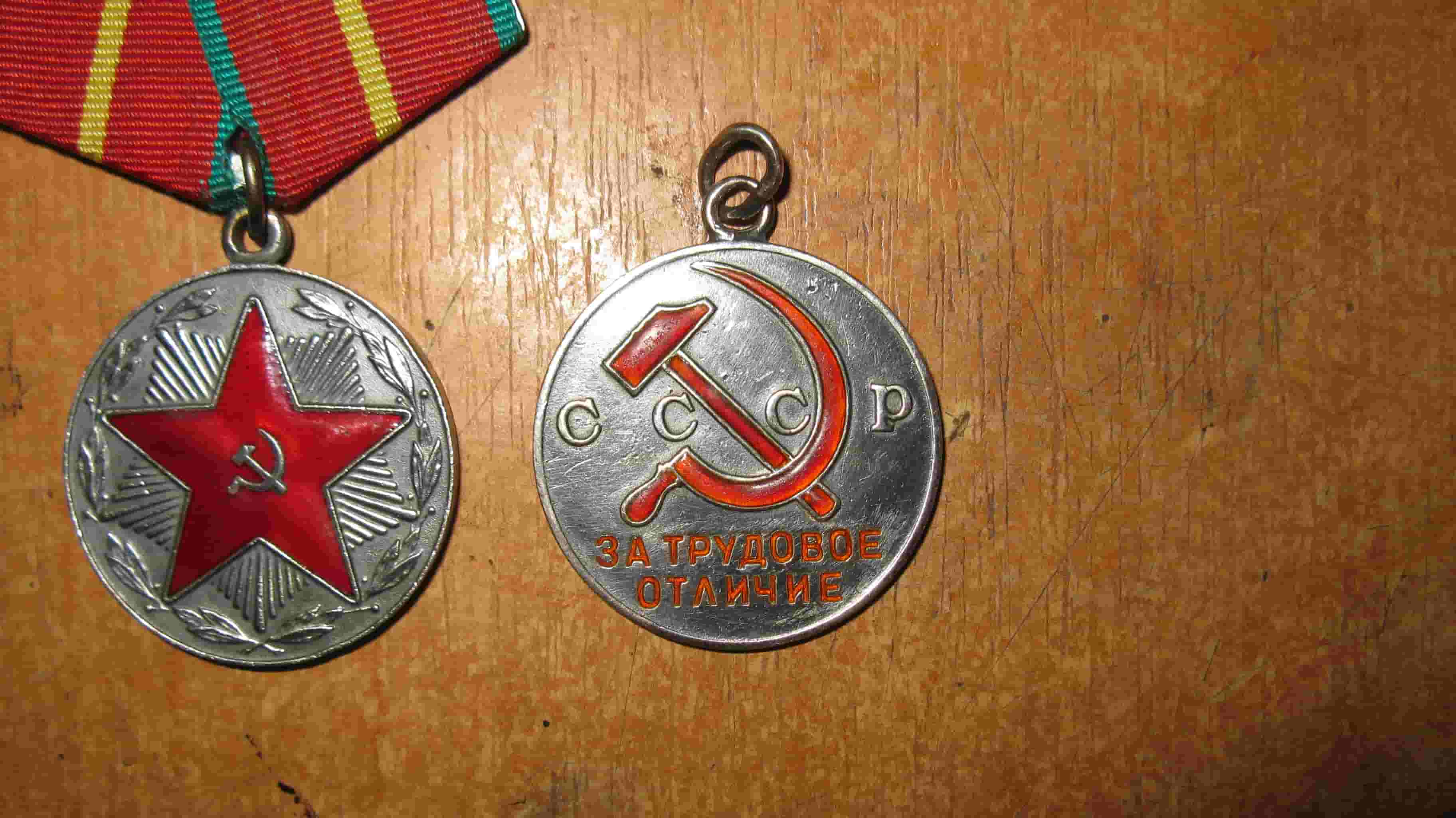

Да боже упаси!,чур меня!),чтоб я еще кого то учить стал,дело не благодарное...,только вот....свежо совсем,"ученица" кинула,свои обязательства этак...,в канализацию спустила...,ну то ладно...,мне не привыкать))),а "Ай молодец!!",давно не греет,не тот возраст),банально показываю реальные результаты проблемных моментов при реставрации...,не более,а описывать "процесс"...,это все узко специальное,и личные наработки,и делится...,я вас умоляю),если только в вкратце и поверхностно в рамках ликбеза,не более...,такова специфика работы...,и на "зацените!" еще много чего выставлю....,знаки медной группы,копанину... и прочее,у меня...богато всего в работе и архивах...,но как плод своей работы,а не пустой пиар),имя у меня уже есть))),в рекламе шибко не нуждаюсь,а вот человеческое "поделится зззудит),и это нормально.. smile.gif Звездочки КЗ...,простые..."До"Присоединенное изображение,и "После"Присоединенное изображение

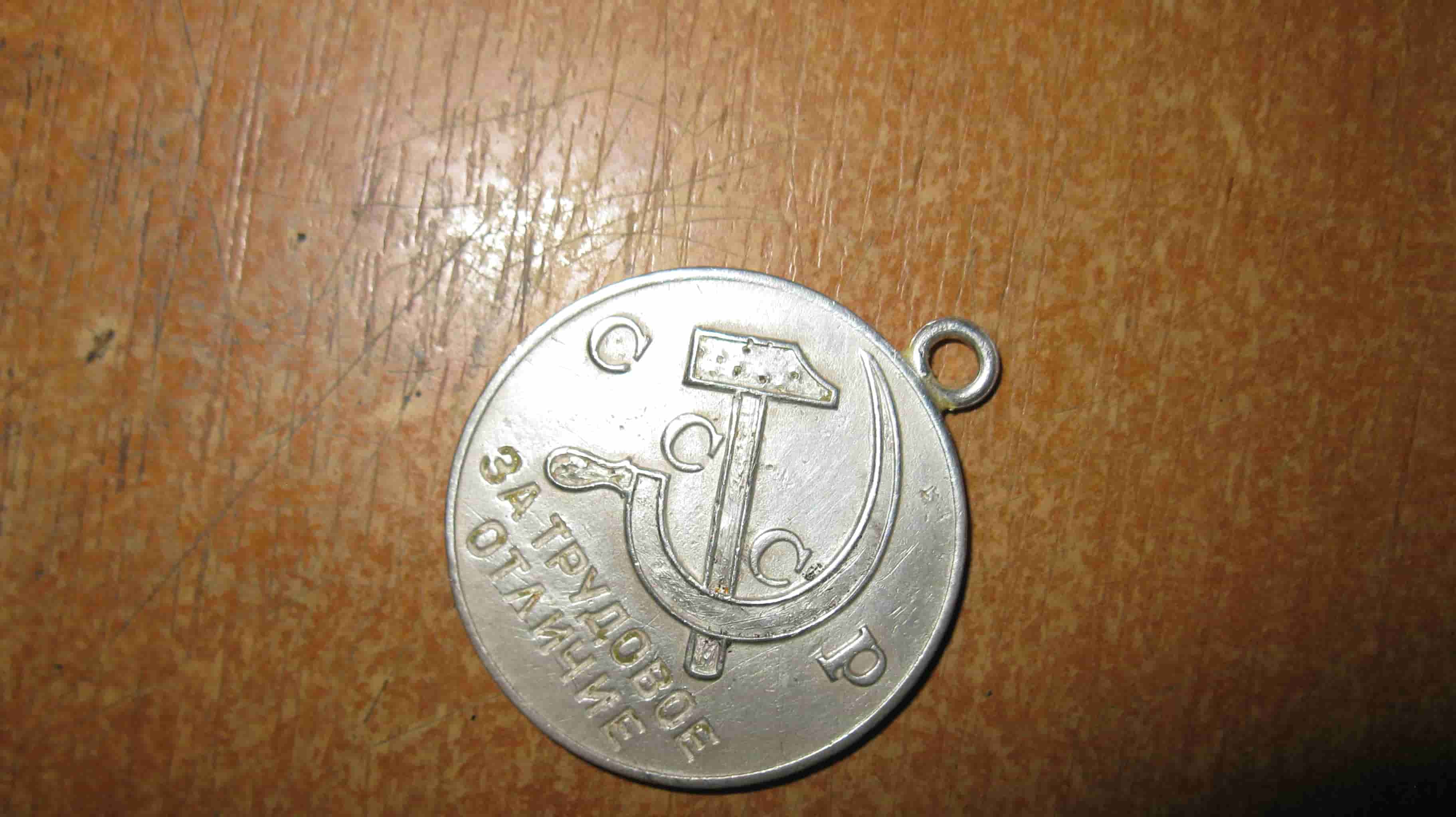

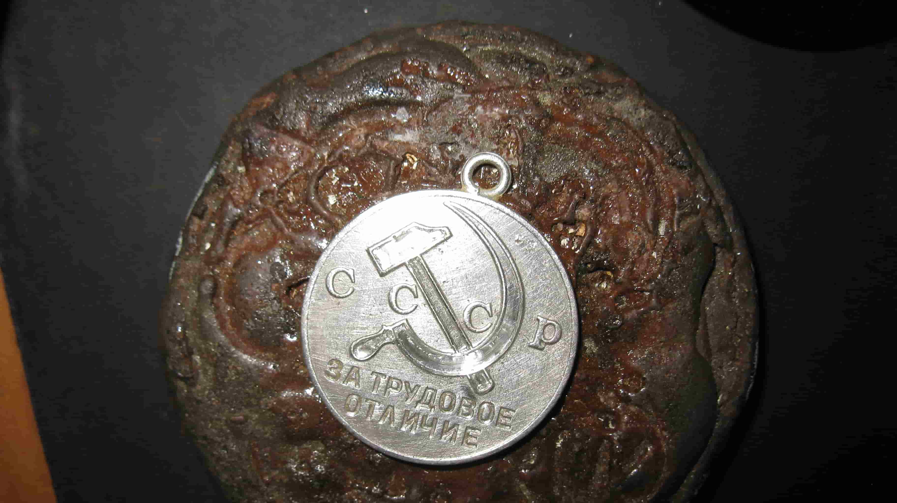

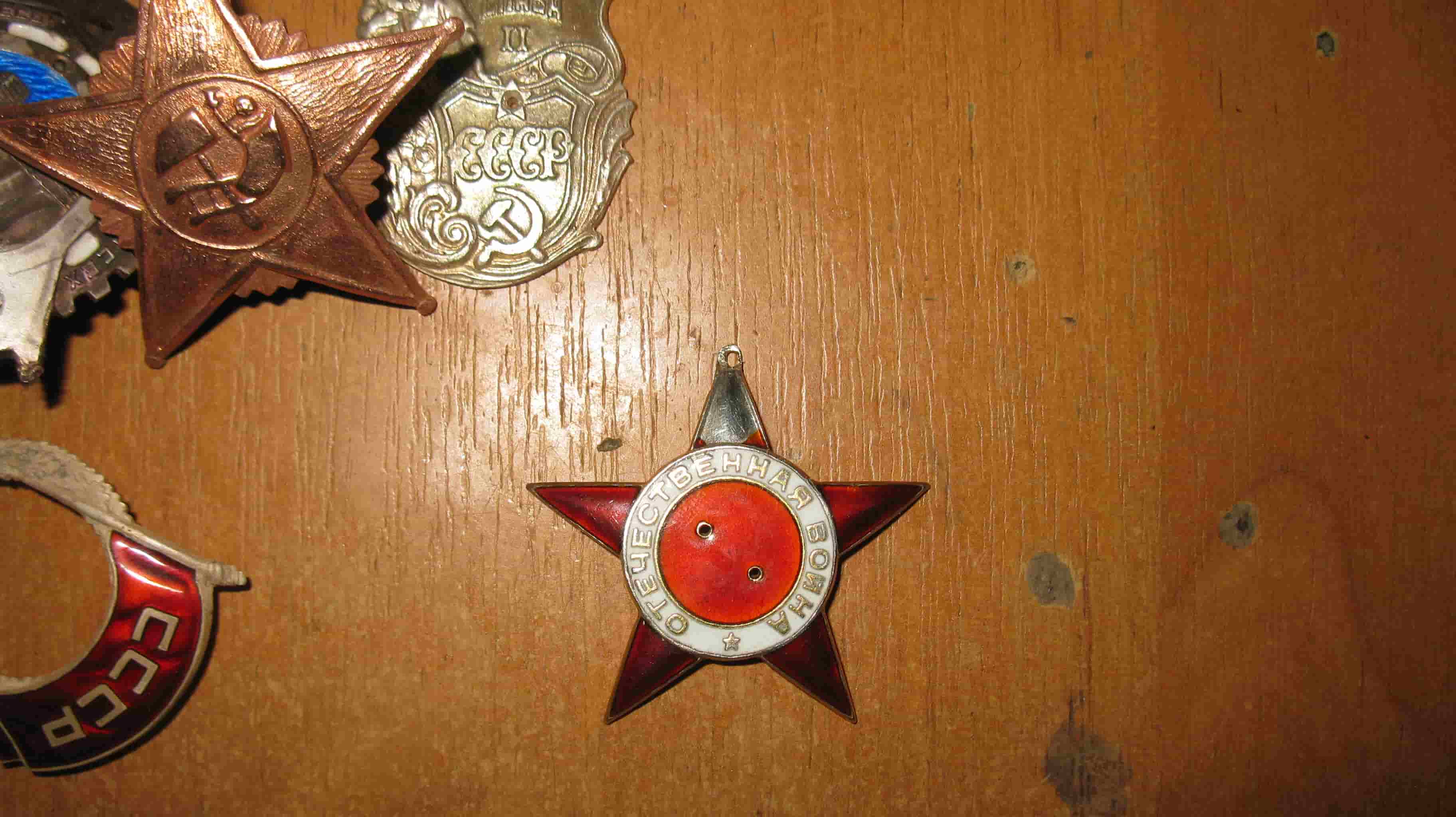

А вот...,за "ковырялкиным"...,прибирал)))...,не фонтан конечно,но все же,более менее в порядок привел...Присоединенное изображение старался человек)),эмаль сдалбливал...,вдохновенно!,пришлось подрезать..,зачеканивать...Присоединенное изображение,у и бытовать конечно,под такое тело...,измученное...Присоединенное изображение

QUOTE(Enamelsi @ Jan 8 2018, 05:58)
...и "После"Присоединенное изображение
Я и так не умею, но любопытно: у Вас эмаль какая-то матовая...
Ее еще полировать нужно? или "что-то пошло не так"?
То что ребята в институте "паяли" сразу как стекло была...
