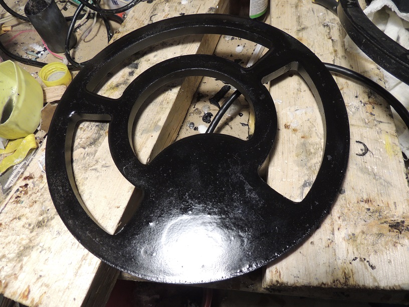

QUOTE(Fuma @ Nov 5 2020, 12:31)
Сверху сделать канавку на половину толщины корпуса. И залить эпоксидкой с наполнителем по цвету. Снизу расковырять до обмотки, по 2 сантиметра в стороны от трещины. И глубже обмотки, потом все залить  эпоксидкой с наполнителем. По цвету. Если реально экран не попадется, значит катушка от Е-Трака. Вы наверно не знали, от чего катушка.
Да, это от Трака (американка). У 11 бабочки же экран есть, только не графитовый а обмотка в своём корпусе который токопроводящий.

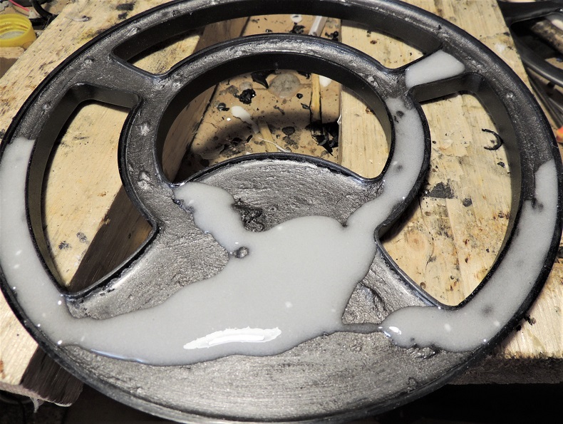

То-же по началу думал про канавку, но и цвет такой не сделаю, и уж больно тонкий слой получиться. После вскрытия, оказалось что корпус сделан из стеклоткани на бакситки. Поэтому трещина не сквозная, а по слоям и не по всей окружности. Значит можно будет залить снутри. Может и пропитает достаточно глубоко.
Снизу, как Вы и описали, смола+полоски стеклоткани.
Мысли у нас одинаковые, значит в правильном направлении.

По поводу экранов что можно добавить. На фото видно экран сделан пямол на обмотке. Недавно прислали катушку 9 дймов от Х-Терра, Кольцо. НИжняя заливка отслоилась вся. Обычно экран графитовый отсается на той части, котрая отслаивается и немного на эпоксидке. В данном конкрентном случае было видно что мазали, но самого экрана, какогоо о внятного сопротивления(проводимости) не было ни там, ни тут. Пришлось все экранировать заново. Заливать новый нижний слой.

Но самое главное при такой операции, нужно добиться максимальной адгезии последнего слоя с катушкой, покрытой экраном. Это не делают ни на одном заводе, потому что это ручная нудная работа. Все кромки корпуса нужно очистить от графита, а когда заливать эпоксидку, втирать ее в эту кромку и в сам графитовый экран. Чтобы она там крепко влипла, особенно касается катушек, котрые будут использоваться под водой.

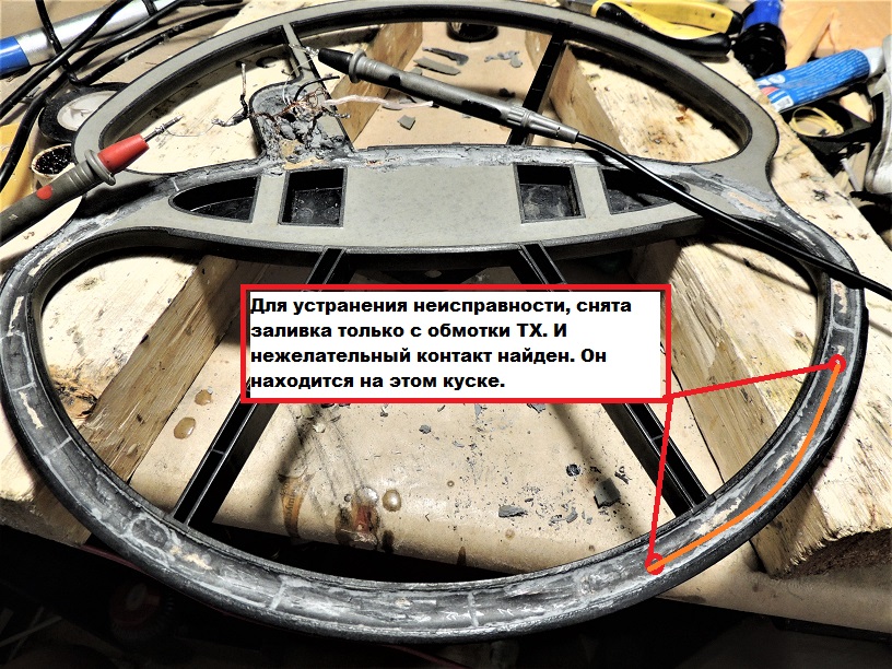

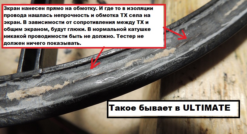

Экран страшная сила, нет его катушка работаtn плохо. Есть экран, в некотрых случаях еще хуже. Пару катушек ULTIMATE 13 для Е-Трака попалась с лишним экраном. Это возможная причина глюков многих катушек ULTIMATE для Е-Трака. За легкость катушки, приходится платить не очень хорошей надежностью и долговечностью. Обычно на катушках DETECH в первую очередь вылетает кабель. Но это лечится заменой кабеля. Но бывает что после замены кабеля катушка глюкает. Причину глюков можно определить если измерить сопротивление между 1,2 контаком на выбор с 3и4 контактом разъема на кабеле. Это касается только Е-Траковских катушек. Между этими парами никакой проводимости быть не должно. Если есть, это означает, что передающая обмотка соединилась с экраном. Об этом говорит сопротивление от 3...4 кОм до 10..20 кОм. (обычный размер). Почему так происходит? Потому что обмотка ТХ в Е-Траке массивная и занимает всю канавку. Ее кладут туда без изоляции, кроме той что есть на проводе обмотки. Или со временем, или от ударов в этой изоляции появляется трещина, достаточно одной трещины и проводящий экран коротит с обмоткой. Все! Катушке конец. Раз было, что верхний экран(катушка ушами вниз) коротнул. В этом случае при снятии верхней заливки нашел место коротыша, и катушка заработала. Об другом случае, более фатальном, позже напишу. Здесь фото не помещается

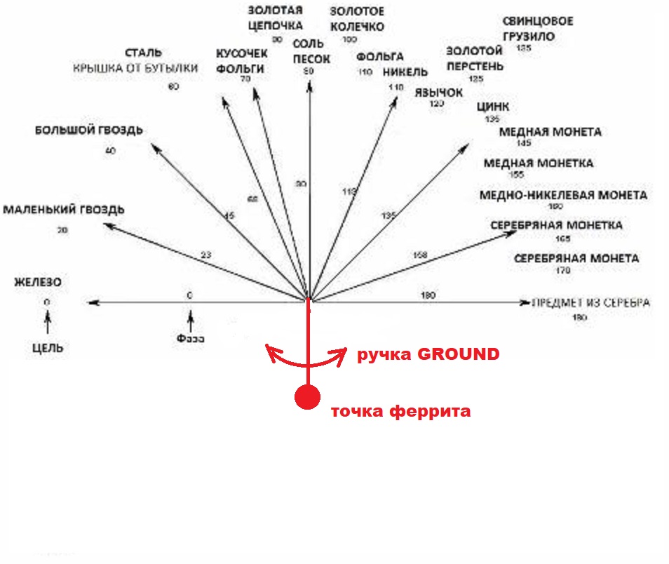

QUOTE(Tano @ May 13 2023, 08:45)
Добрый день. Имеется катушка от Xp gold maxx power 30/36,  плохо реагирует на на чешую и золото, катушка после ремонта.  В чем может быть дело?
Дело во-первых в ремонте.
Дело во-втрых в настройке прибора.
В третьих для чешуи лучше использовать катушки поменьше. А золото оно разное. Кольца можно собирать и большой катушкой.
Шкала ВДИ для металлоискателя на рисунке взята из интернета. При правильной сделанной катушке, и при положении GROUND на 12 часов все металлы попадают в зону видимости детектора. Если крутить ручку GROUND в одну сторону, или в другую то вся щкала ВДИ будет двигаться по часовой стрелке, или против часовой стрелки. При неправильном положении этой ручки будет резаться серебро, при другом неправильном будет резаться сектор металлов с другой стороны. И при использовании дискрима, в него уйдет и мелкое золото. Если на катушке есть точка феррита, то эта катушка правильная. Она работает так, как может. И остальное зависит только от настройки прибора. Желательно для проверки иметь феррит.
Совершенно невозможно с помощью расковыривания катушки изменить порядок ВДИ целей. С помощью расковыривания катушки нельзя сделать, чтобы прибор маленькую цель видел дальше, чем большую. Это уже работа прибора, это его настройки, это зашитые в нем программы.

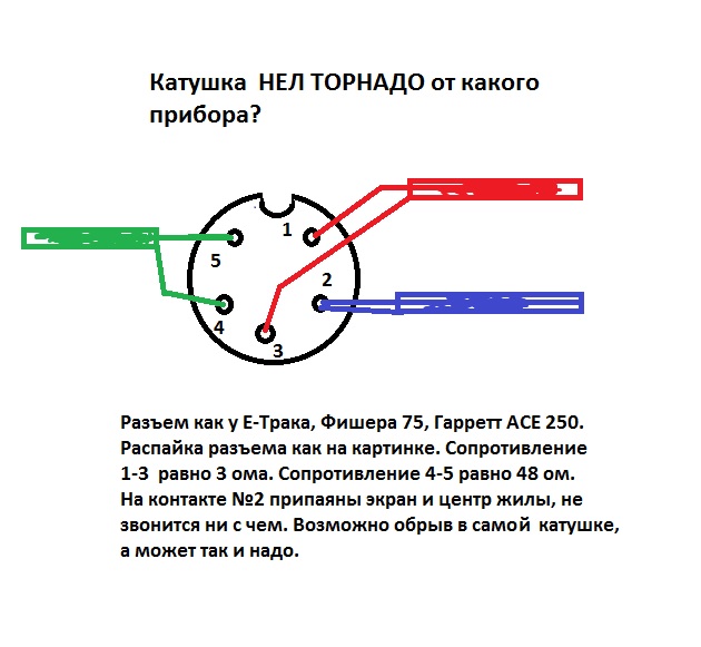

Так как тема по ремонту катушек от любых приборов, есть такой вопрос. Есть катушка фирмы НЕЛ. Марки ТОРНАДО. Какой прибор не знаю. На картинке распайка разъема. Может кто то знает, что за прибор. Катушка была в работе.
Контакт номер 2 напрашивается на среднюю точку обмотки ТХ, но сейчас не прозванивается.

QUOTE(Fuma @ Oct 21 2023, 10:34)
Если вывод 2 средний для 1 и 3, распайка похожа на Quest

QUOTE(Fuma @ Oct 21 2023, 09:34)
Сергей, у двух мнения сошлись.

Fuma
post Oct 22 2023, 12:22
Создана #33
Сообщений: 2,254
Пользователь №: 11,796
Репутация: 1437 кг

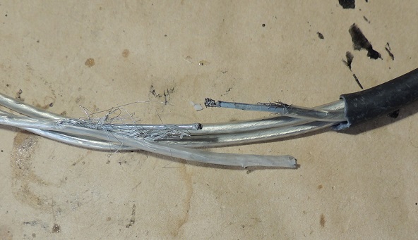

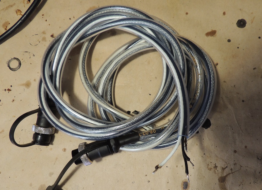

Вывод второй контакт и должен быть по теории. Катушку разобрал, это как и предполагалось средний вывод передающей обмотки. В НЕЛ для Квеста на средний вывод идет одна жила центр спаянный с экраном вместе. Это очень надежно. И кто же мог подумать. Центр вместе с экраном в середине кабеля оплавился и перегорел как проволочный предохранитель. Это возможно брак кабеля. Специально раздирал оболочку, чтобы дойти до обрыва. На фото был еще просто оплавленный кусочек, потерялся. Есть еще такая катушка с таким же дефектом. Потому новые кабели сделал( на всякий случай) на центр ТХ провод сечением 0.5 мм.
Многие фирмы закупив, или наделав кабелей используют их для катушек на разные приборы. А для катушек на разные приборы нужны разные кабели. И НЕЛ, свою последнюю разработку ставит всюду. И Детеч свой кабель старается поставить куда не попадя. Детеч правда сейчас на Гарретт АСЕ стали ставить хороший кабель. Надежный. А то же новые катушки а уже не работают.
А уж Минелаб кормилец наш.
