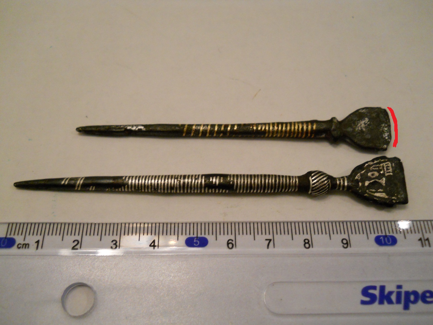

QUOTE(staurus @ May 31 2011, 17:00)
borisovich,а Вы у себя такие кресты находили?Просто очень интересно,у нас они идут из одного региона...тогда может и домонгольский smile.gif
К сожалению не находили sad.gif По крайней мере мне, о находках таких крестов не известно.
А можно увидеть еще аналог с этого же региона, очень интересно посмотреть!
С такой техникой набивания серебрянной и золотой проволоки в нашем регионе подымали писала относящиеся по датировке к 11-13в.в., а также домонгольские булавки с кольцевидным окончанием этого же периода!

QUOTE(borisovich @ May 31 2011, 17:38)
Писала, тож железные?
Оптимист на кладбище, вместо крестов видит плюсы.:)

QUOTE(DMS111 @ May 31 2011, 21:37)
Да!

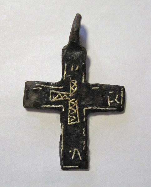

Шлиман
post Jun 7 2011, 22:33
Создана #34
Сообщений: 7,644
Зарегистрирован: 25-April 09
Из: Тульская
Пользователь №: 9,410
Репутация: 318 кг
Ну, собственно вот что скрывалось под слоем ржавчины.
Какие теперь мнения по датировке будут, коллеги?
Тонкую расчистку не делал, за отсутствием мелкоскопа, да и вообще думаю так оставить...ветхий sad.gif
ПС. Нормально сфоткать не выходит - освещения не хватает.
Сделано в СССР

QUOTE(Шлиман @ Jun 7 2011, 23:34)
Ждал результат.... БРАВО!!!!! rolleyes.gif За работу +1.
Крест 14-15 вв. Красотища!!! Очень редкий!

QUOTE(AV.Sots @ Jun 8 2011, 00:19)
Хотя без косяков не обошлось - левый луч всё таки отвалился и пришлось его вертать на место.
Сделано в СССР

QUOTE(Шлиман @ Jun 8 2011, 00:25)

Репутация: 318 кг
Обессоливание мне покоя не даёт... Делать - не делать...незнаю. Есть там металл местами.
Стоит или нет?
Сделано в СССР

Репутация: 318 кг
Вот фото получше, кому интересно.

Привет Кирилл,
Прошу прощения, что сразу не ответил, только вернулся из поездки. Обессоливать, конечно надо было сразу. На будущие, наличие металла можно проверить магнитом, но не всегда эта метод точен, так как гематит тоже немножко притягивается магнитом.
Про обессоливание… щелочной раствор здесь бы не подошёл, так как присутствует гальваническая пара между железом и серебром. Как вариант можно использовать водяной пар. Пароструйка или пароварка. Часа три-4 вполне хватило бы. Конечно всё под тщательным контролем, поэтому и рекомендуется всё делать в стеклянных емкостях. Перед этим, если местами имеются трещины или хрупкие участки обязательно закрепить. Но пунктуально и не акриловой смолой, а эпоксидной. Она спокойно выдерживает такие температуры. Закреплять именно пунктуально, нанося капельку смолы.
После обессоливания, в связи с тем, что пар вымывает только хорошо растворимые хлориды, но тот хлорид, который вставлен в кристаллическую решётку акагенита пар и вода не вымывает. Поэтому неплохо было бы всё же обработать предмет ингибитором (водно-спиртовым раствором танина). Пар и температура отчасти раскрывает капиллярную систему, что позволяет более качественней провести обработку ингибитором. Обработка производится в несколько этапов. Предмет полностью погружается на пол часа в раствор (желательно в эксикаторе), далее достаётся, сушится на воздухе минут 10. Остатки тщательно промываются водкой. Предмет сушится под инфракрасной лампой. Далее процедура повторяется ещё раз. Два раза в вашем случае должно поначалу хватить. Далее сушим окончательно под инфракрасной лампой.
Потом расчистка и поэтапным закреплением. Как и писал Зен, желательно использовать дованол ТМ. Всё же лучше использовать хорошую бормашину и алмазные насадки и конечно же микроскоп.
Закрепляем всё Паралоидом (желательно Б44, но можно и Б72). После расчистки покрытие из паралойда и поверх обязательно воск. Воск закупоривает капилляры в акриловой смоле, образовавшиеся во время высыхания растворителя. Главное, что бы перед нанесением предмет был хорошо просушен под инфракрасной лампой.
Это всё теория на будущие…
Теперь по кресту… как я понял, он уже весь был закреплен или покрыт смолой… если так, то про обессоливание и ингибиторы можно забыть. Будем надеяться, что злобных хлоридов, а именно тех, которые контактируют с металлом там не окажется. Но покрытие всё же лучше комбинированное. Смола и поверх воск. Воск наносим в виде пасты… разогреваем и излишки протираем салфеткой.
