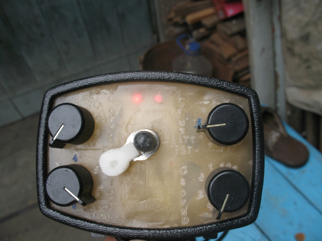

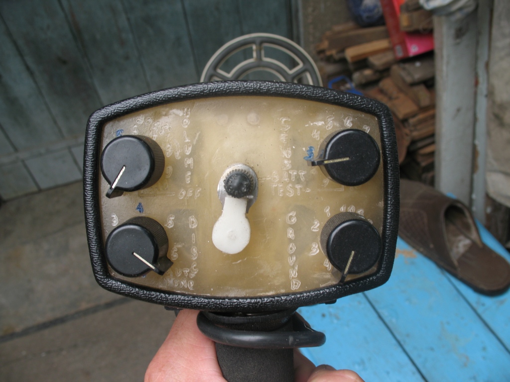

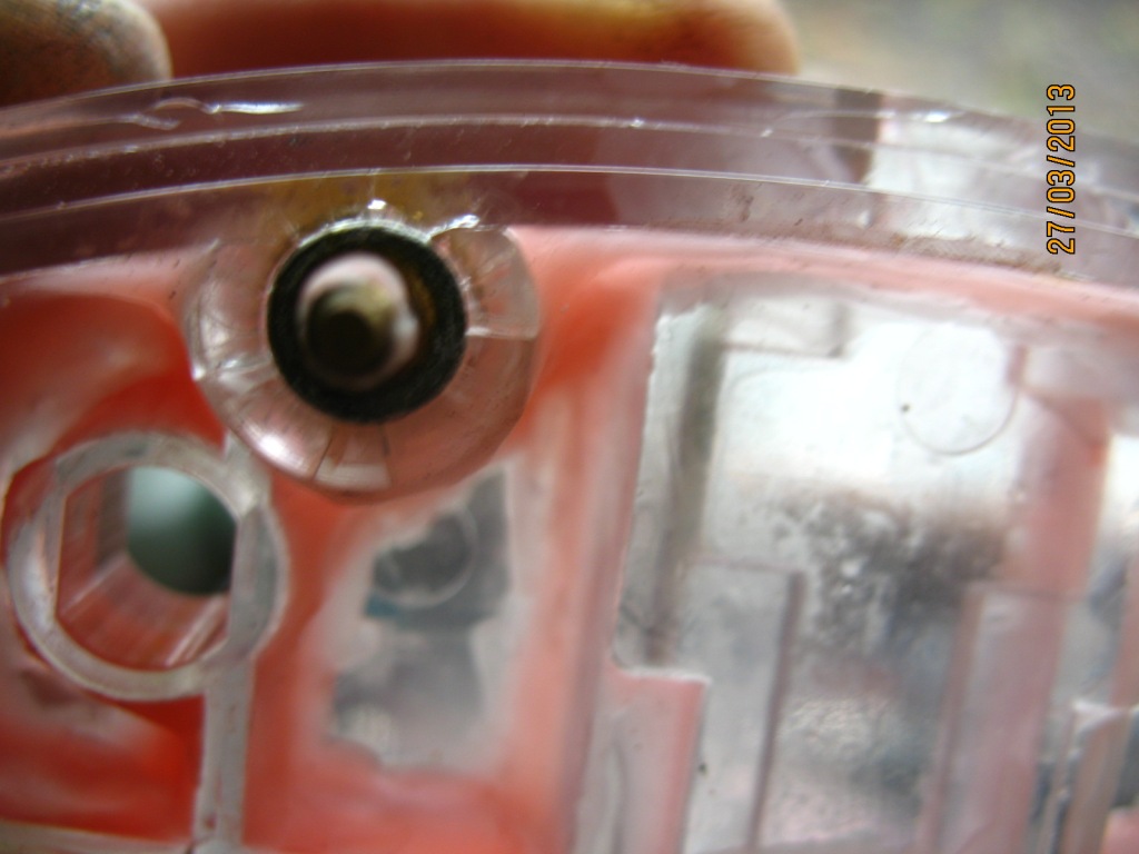

Вот мой персональный CZ20 в тюнинге,долбаные амеры-зажали пластмассы,вся передняя часть не из цельного куска плексигласа,а штамповка тонкостенная,закручивается четырьмя болтиками,вот у меня эти болтики окислились и плекс вокруг них потрескался паутиной мелких трещин... Вот я и отлил из пластмассы при помощи матриц,акриловой пластмассы и ,,какой то матери,, всю панель,не забыв при этом сунуть геркон для пин поинта -советского производства ибо к китайским вещам отношусь скептически. Чуть не забыл-подкачку тоже сделал,колпачек черного цвета откручивается и можно подкачать-0,5кг вполне хватает,до 3-6метров

Немного неточно выразился-трещины вокруг болтов не столько из за окисления бронзы,сколько от нагрузки,затягивать то надо с определенным усилием,а не от фанаря,вот на сервисе и перестарались,видимо колупались с верхней платой по гарантии,да при затяжке и переборщили,правда странно что все 4 вокруг болтиков в пластмассе пошли трещины. Поэтому задубевшую прокладку выкинул,не по жабе намазал герметиком,немного прижал,когда герметик высох,еще подкрутил болты и накачал воздух,в одном месте немного травило,затянул сильнее... и о чудо 1,2кг давления держит,больше качать не стал,и то что накачал выпустил,оставив 0,5кг

О каких болтах идет реч??? Я вытаскивал потроха Фишера полностью, бутерброд из двух плат,и панель маленькая плата с крутилками,никаких регулировочных болтиков чет я не заметил....Вот на Тессорро Taiger Shark были внутренние регулировочные крутилочки,но их крутнул один раз и больше к ним не возвращался. Что касаемо баланса грунта-ГБ поворачиваю,до того момента,пока фоновый тон не станет тихим
