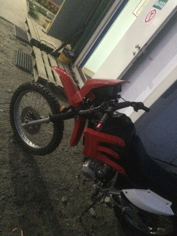

ток начал ездить мот Lifan gy5

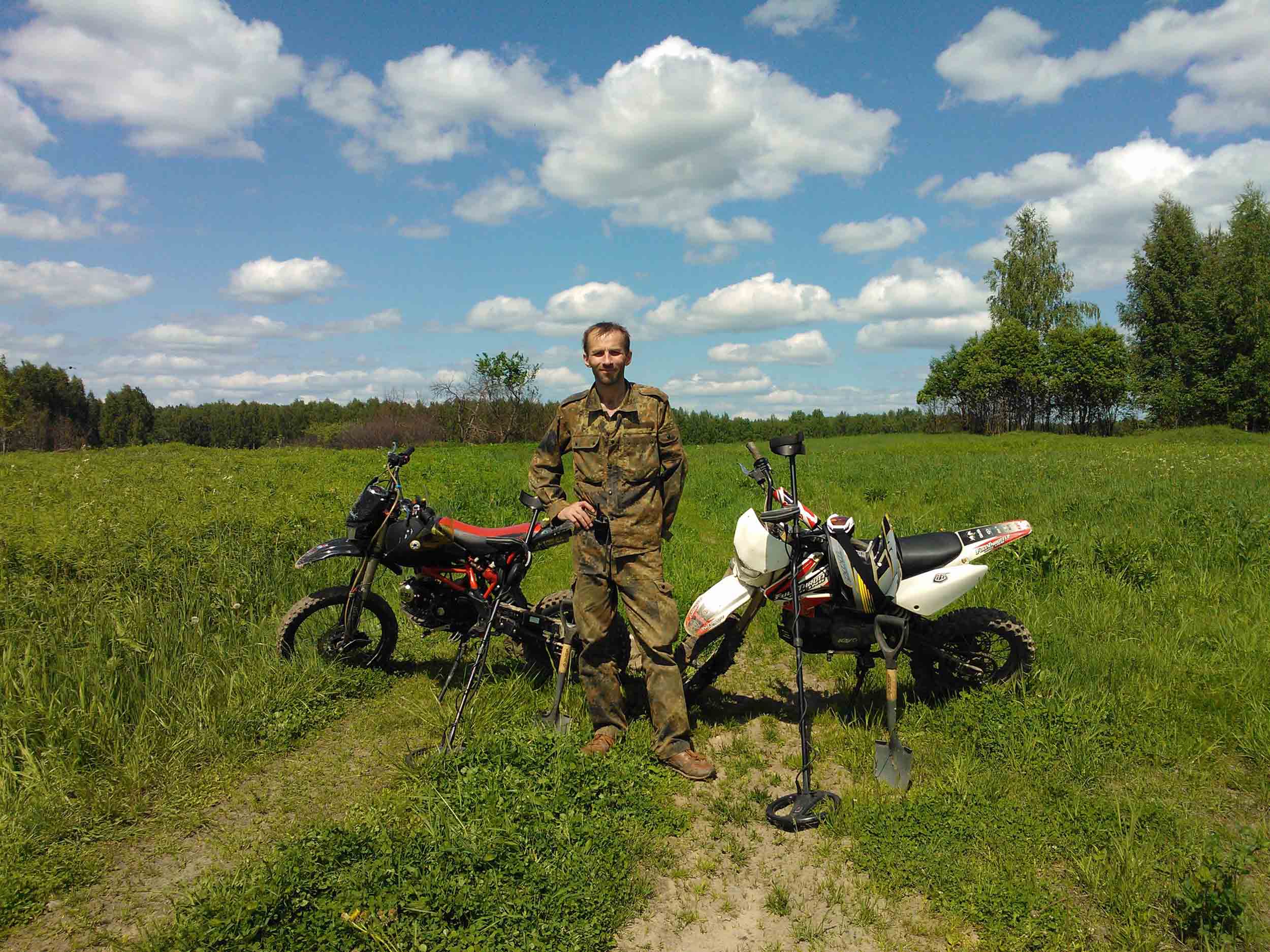

всем привет !!! мой тот что с лева
