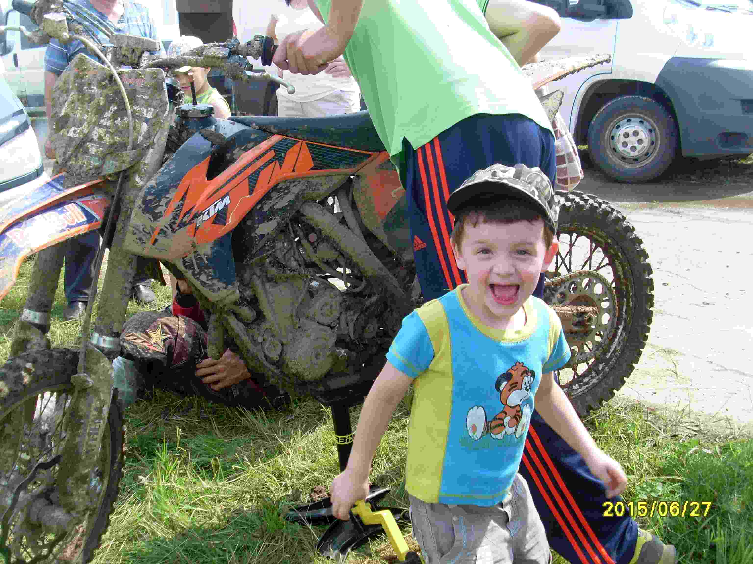

С месяц назад страсть к покатушкам по дождю привела на одну промоченную обильными осадками дорогу. Земная твердыня стала как деревенское масло по внешнему виду и лишь на вкус отдавала земным.
"Кубиковое" заднее колесо уверенно месило эту землю и медленно поднимала мотоцикл в гору. Но с каждым разом ход становился всё меньше и меньше , и вскоре составил несколько сантиметров. Мотор ревел как ужаленный в одно место зверь, и чертыхал наездника всеми известными матами, выплёвывая сизые выхлопные газы. Я и сам был уже не рад, что заехал в эти дебри, но обратной дороги не было. С горем пополам всё же умудрился залезть на этот взгривок дороги и с горки дела пошли лучше, но всё равно что сдерживало ход и заметно нервировало меня. Сразу не придал этому внимания, списывая на загруженность колеса комками грязи, которая забила в внутреннюю сторону крыла.
В таком виде Планета простояла почти три недели. Скорей всего всё ненужное, а именно земля за это время засохнет и при удобном случае покатушек я собью спесь с мотоцикла. Сказано сделано. Пролетело три недели спокойствия для мотоцикла, и вчера я наконец то выгнал своего коня из стойла. При этом мотоцикл еле выкатился и с трудом передвигался. Сейчас, сейчас я тебя заведу, и ты снова станешь тем задорным и буйным конём, которым я знал тебя раньше.
Мотоцикл завёлся не сразу, как-то странно набирал обороты и был капризным. Двигатель прогрелся, включаю первую скорость и начинаю движение. Оно такое странное и медленное, что явно меня кто-то держит за зад и не даёт прокатиться. Нет…Так дело не пойдёт, надо разбираться. Процесс разборки на фотографиях. Я явно не ожидал увидеть этого кошмара. Как впрочем и мой железный друг…
Всё. Всё, что можно было забито землёй. Спрессованной и жирной как глина, из которой можно было лепить кувшины…
Откручиваем правую крышку.
Гофра на цепь такая же.
lupsk.gif Ларчик открылся просто. Покрышка была великовата и стёрла гофру, через порыв которой порциями подавалась земля в тот неблагополучный день в дождливую погоду...
