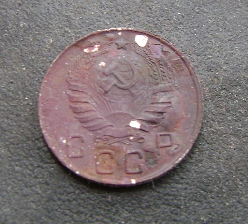

QUOTE(kojenst @ Dec 2 2018, 11:46)
подскажите,можно монетку обратить обратно в белый цвет,есть ли какой способ?
Можно. Только поле у монеты примерно такое будет.Присоединенное изображение
Ну цвет патины я сам под бирал.

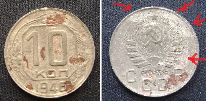

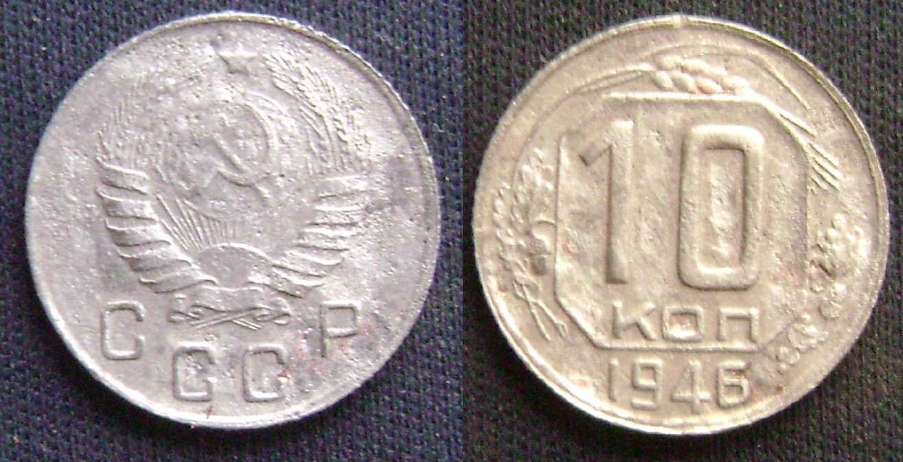

Если кому интересно,покажу как очищал и "никелировал" монетку свою,которую показана выше
1.Сначала некоторое время держал в мыльном растворе и чистил периодически
2.Положил в уксус 9% размешанный с ложкой соли(как советовали) и монетка через некоторое время превратилась из коричневой в серебристо белую.Но на ней остались небольшие коричневые пятнышки на обоих сторонах,которые так и не заникелировались почему то...??
Посмотрел под увиличением-на тех местах оставалась микроскопическая кароста,которая как видимо не до конца удалилась в мыльном растворе,поэтому под тем же увеличением иголкой аккуратно удалил налет на тех местах
3.Положил опять в уксус,где монетка пролежала до утра,много пятен на аверсе исчезли,но приглядевшись их можно разглядеть,они отличаются от общей белой поверхности,я их красными стрелочками обозначил.Ну а некоторые пятна,в основном на реверсе так и остались sad.gif
с ув.
Сообщение отредактировано kojenst: Dec 9 2018, 16:06

QUOTE(kojenst @ Dec 9 2018, 16:06)
с ув.
это медь вылезла .

QUOTE(seregaiscatel @ Dec 9 2018, 16:27)
это медь вылезла .
она не "вылезла",эти места не заникелировались просто,а так монета и была вся с вылезшей медью,гляньте её несколько постов выше

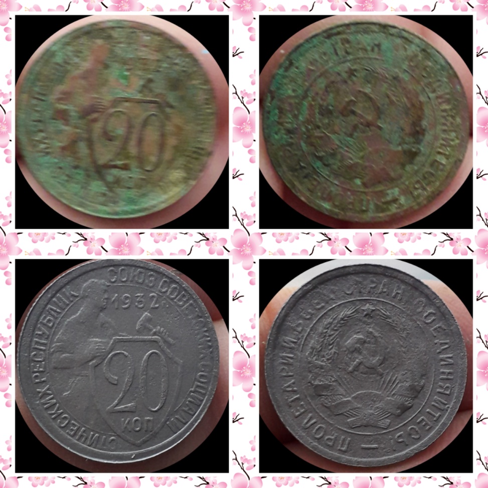

"Чистка медно-никелевых монет в уксусе с солью
Это, так сказать, попытка улучшить предыдущий метод чистки, основным недостатком чистки в уксусе является появление на монете слабого, но все же заметного розового налета меди. Особое внимание стоит обратить на зелень на монете, на участках медно-никелевой монеты на которых находятся плотные зеленые медные окислы после такой чистки останутся розовые медные пятна, что не очень красиво. Таким образом, этот метод применим в тех случаях когда монета покрыта равномерными красными никелевыми окислами.
Суть технологии заключается в том, что в 50 грамм 7% столового уксуса добавляем чайную ложку обыкновенной поваренной соли и немного размешиваем. Такое количество соли тяжело растворить в столь малом объеме уксуса, да это и нет требуется, часть соли должна остаться не растворенной и лежать на дне емкости в которой проводится чистка. Монеты при такой чистке надо не ставить на ребро, а просто класть на соль и раз в 2-5 минут переворачивать. В зависимости от степени окисленности монеты потребуется от 5 до 20 минут. "
дёрнул из сети ...не знаю что там" никелируеться "но всё как то так .

Да не за что , есть такое средство Nick-A-Lene - оно для медно никелевых тоже идёт . Атак я беру соль туда немного яблочного уксуса , там процент уже нормальный, разводить не надо .
Ну и переворачивать по чаще ,а размокший налёт зубной стриженой щёткой сносить чтобы открыть поле для лучшей реакции . user posted imageuser posted image
smile.gifuser posted imageuser posted image

Ну в итоге всёж дочистил,не скажу чтобы совсем хорошо-местами отличается
Опять ложил в соль с уксусом,но несколько пятен оставалось,делать нечего-бор машинкой тонкой резинкой прошёлся по этим местам,после ещё чуть в уксус,после потер всю поверхность и вот результат
Делал первый раз - не судите строго
