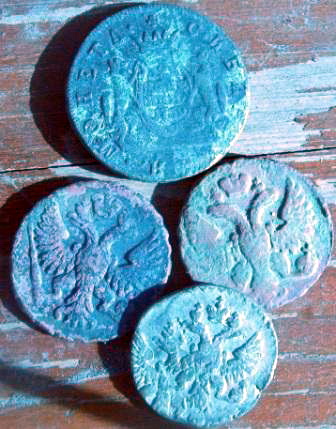

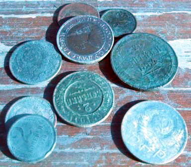

Вчера поехал пробовать 15-дюймовую катушку. Очень много ложных сработок.
При каждом взмахе жуткая какафония. Чуйку убирал до 6... Пока с ней не подружился. Но чермет отсекает хорошо.
Пробок разных штук тридцать.
А остальное обычный набор
