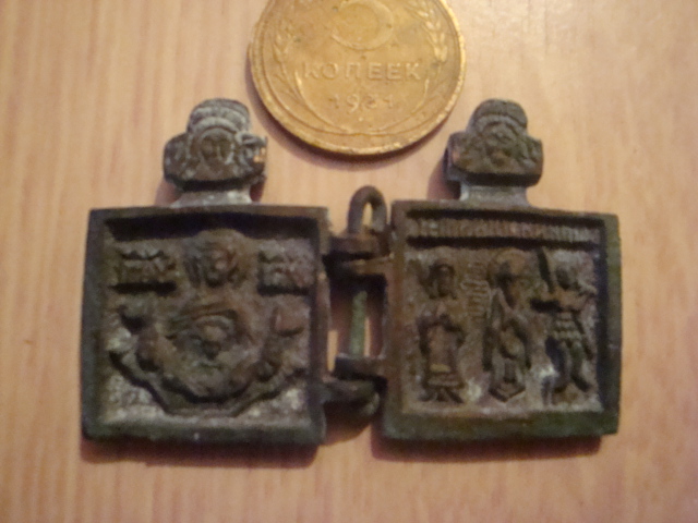

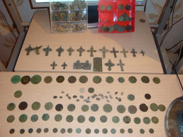

Хочу выразить свою признательность всем кто делется опытом, даёт советы,отвечает на вопросы по поиску и прибору.
В том ,что это найдено мной на выбитом (лет 10) месте,есть и ваша заслуга!
Найдено за неполных два месяца в свободное от работы время (начинал с ноля).
На фото представлено не всё да и "советы" не выкладывал. Монеты с 1700-1770г, чешую не датировал.
Для профи может и смешно , а для меня достижение. Спасибо за помощь!
