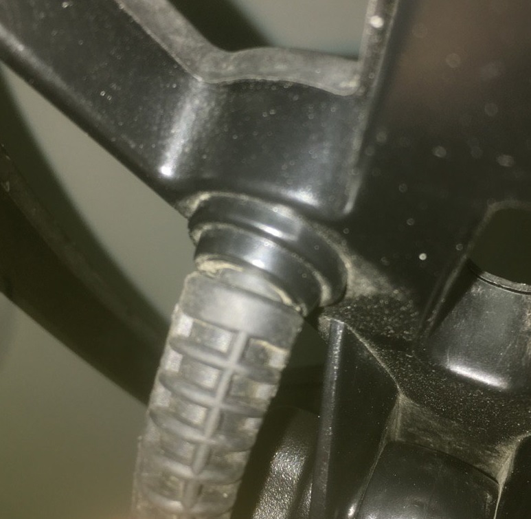

Приобрел сей девайс, пока смотрел в магазине все было норм, только выехал в лес он пищит как бешеный от задевания катушкой об грунт, или при задевании кабеля травой.
При чувствительности выше 40 прибор дает ложные срабатывания от постукиваний рукой сбоку катушки, если ставишь чуйку 60-70 пищит как бешеный....
Есть ли решение данной проблемы?
В мд регон, говорят это от нормально... Мол вибрации на провод идут, предложили его крепко зафиксировать... В общем е..т мозги с заменой.
Хотел попросить Вас добавить видео как ведет себя прибор с новой катушкой.
И посмотрите фото ниже у Вас вход кабеля в катушку выглядит так же?
Сообщение отредактировано ivanq: Apr 16 2018, 12:54

QUOTE(ivanq @ Apr 16 2018, 13:31)
Приветствую!
С заменой катушки ложные срабатывания от касаний пропали?
Мдааа. Пугают такие новости. Раз вы уже второй. Походу слабый кабель у них. 13.gif Вам наверное стоит приехать в магазин и подключить другую.

QUOTE(DedmoroZ @ Apr 16 2018, 20:32)
В магазине только маленькая катушка от 20ки есть +/- тот же эффект...
Забыл добавить при погружении катушки в воду и проводке на глубине 20-30 см начинаются
ложные срабатывания от давления воды на кабель....

После замены катухи у меня всё нормально стало. Дома включаю практически спокойно. На мусорном пляже ходил с чуйкой 95, по полям с 85-90 и нормально было всё. Но задевания катухой или кабелем рельефа вызывают ложняки и у меня и у всех владельцев. Разъём у меня в сторону загиба тоже немного оттопырен - но не настолько как у вас.
