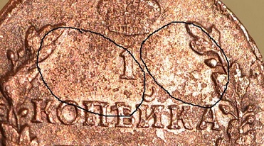

Сохранность оригинальной поверхности на фото копейки.
