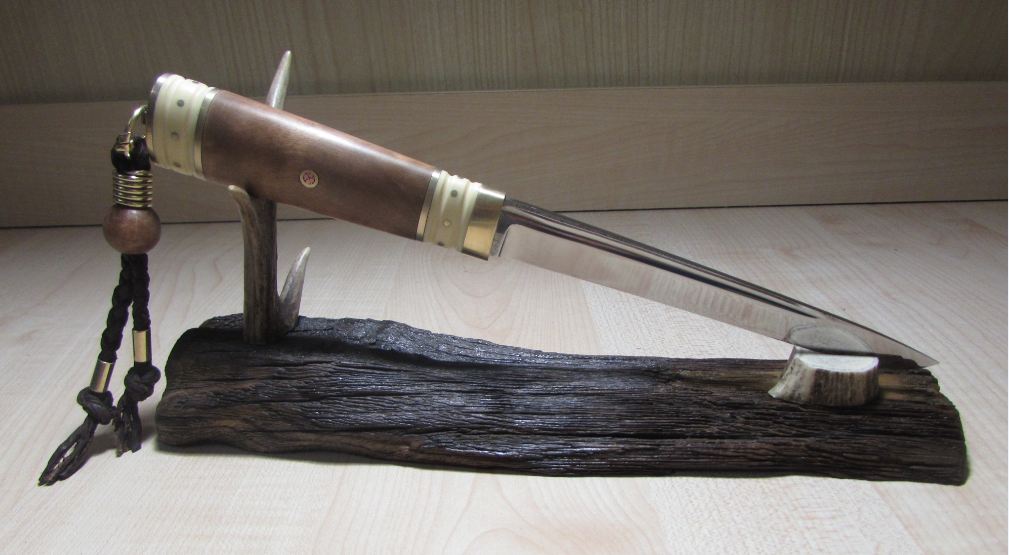

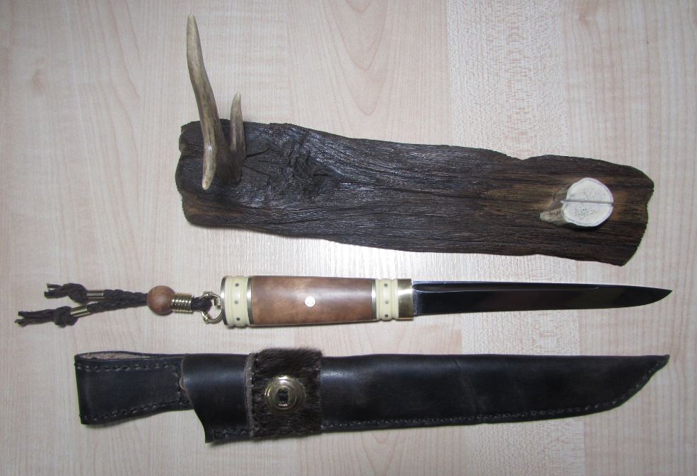

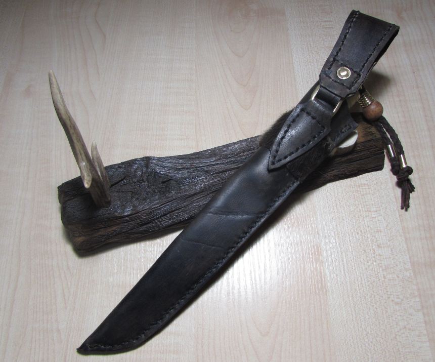

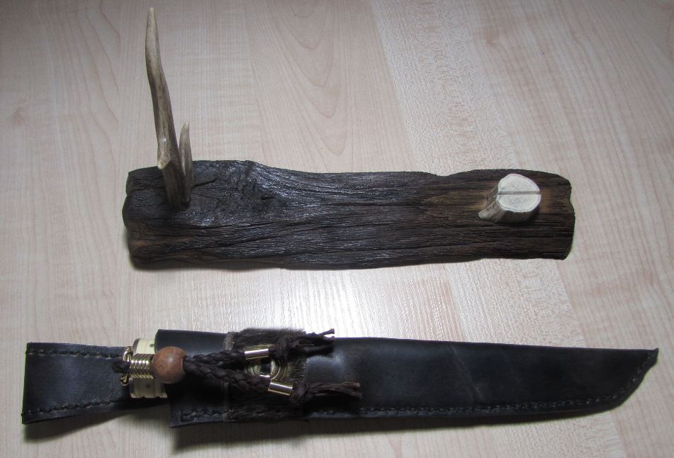

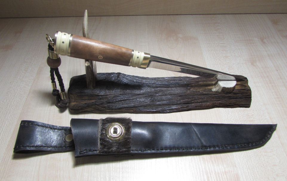

Когда то в лесу был найден славянский нож, форма его понравилась и решил сделать его реплику. Чтобы не чертить чертёж клинка я положил его на заготовку стали и обвёл его. Ну и вот что из этого вышло smile.gif .
Длина клинка 160 мм.
Общая длина 275 мм.
Высота клинка 20 мм.
Толщина клинка 3 мм.
Клинок 95х18 ручная ковка.
Рукоять сувель берёзы, проставки латунь, вставки из бильярдного шара.
Ножны кожа со шкуркой нерпы.

очень круто

Нож красиво смотрится на подставке,ножны отстают от него.

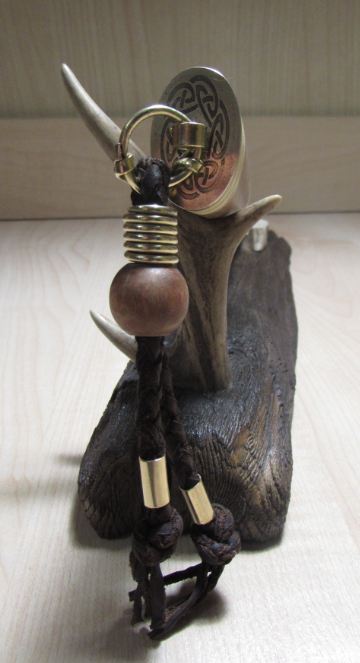

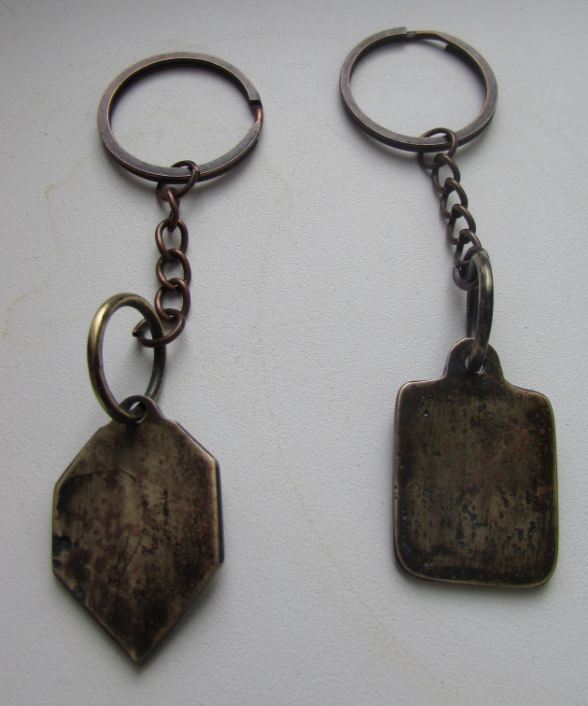

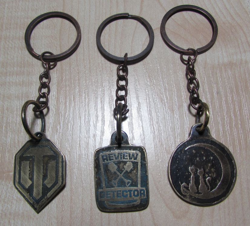

Добрый день ! 23 Февраля уже не за горами. Решил друзьям сделать сувениры. smile.gif
Брелоки на ключи .
Материал латунь.
Травление, пайка, оксидирование , полировка, сборка,покрыто автомобильным лаком.
Колечко и цепочку позаимствовал от других брелков.

Золотые руки у Вас

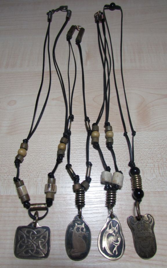

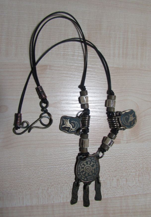

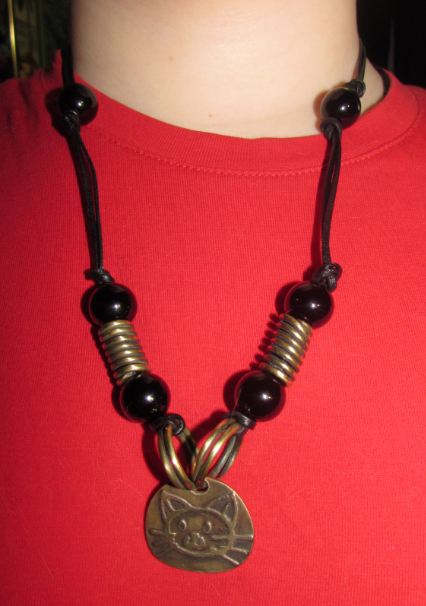

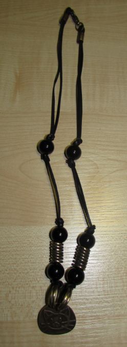

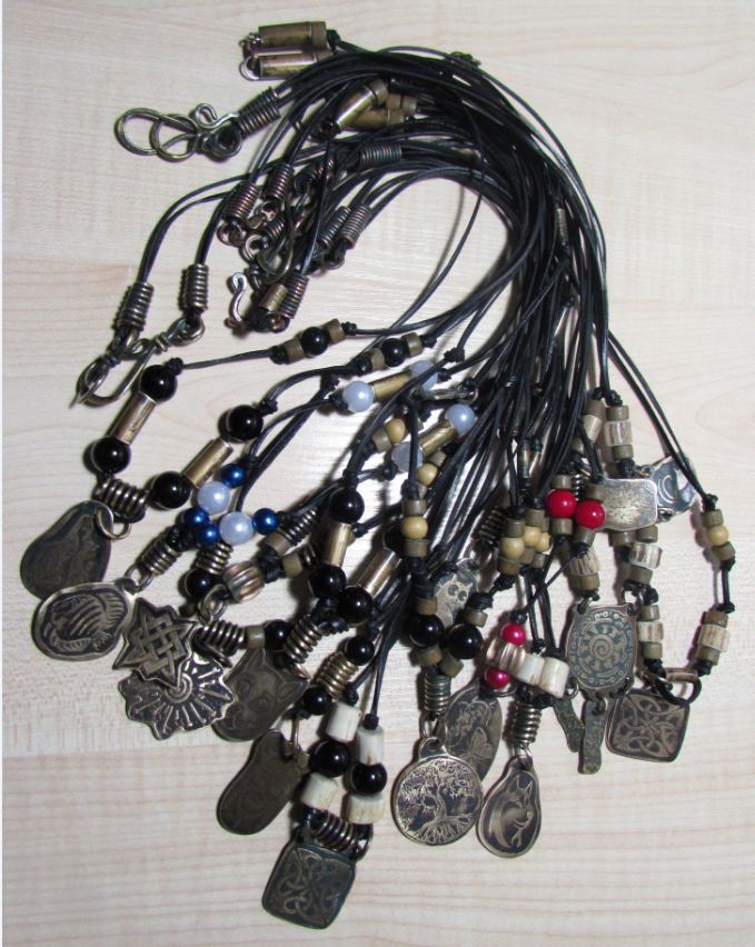

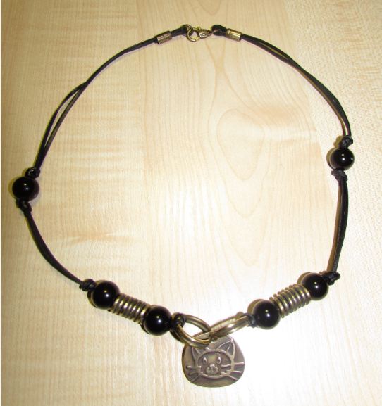

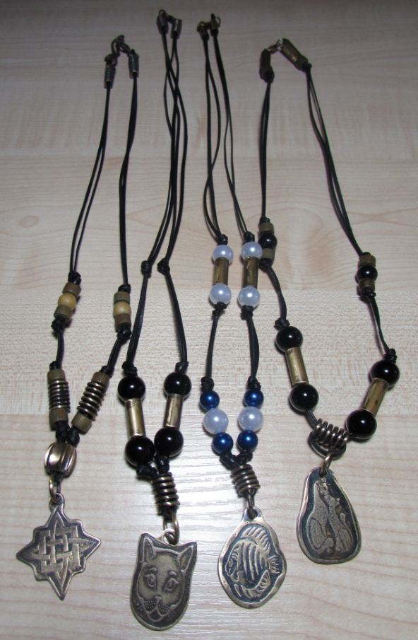

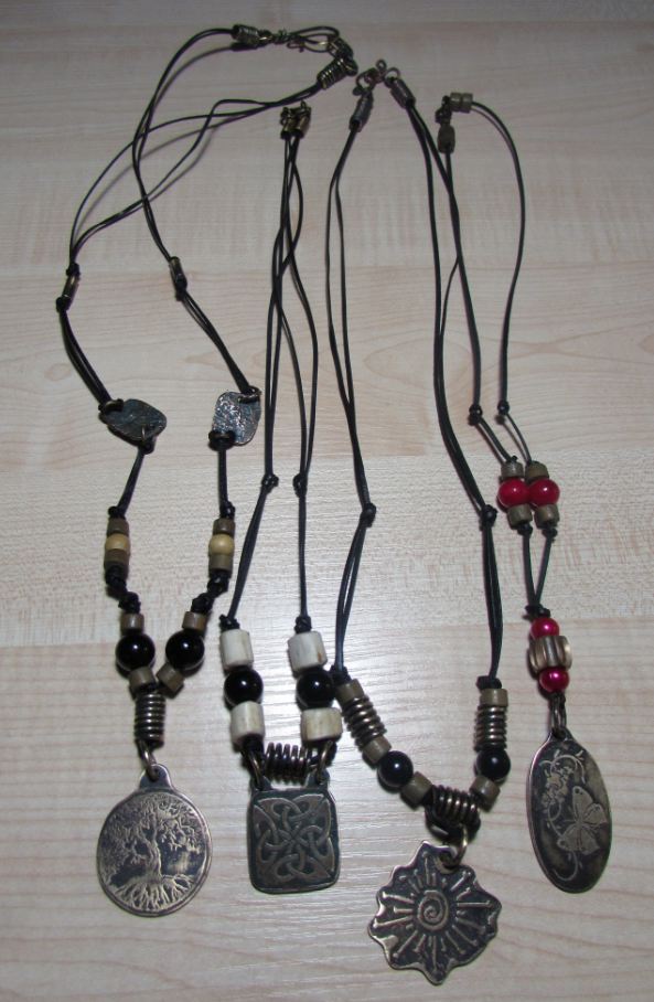

Готовимся к празднику 8 Марта. smile.gif Подарки любимым Женщинам.

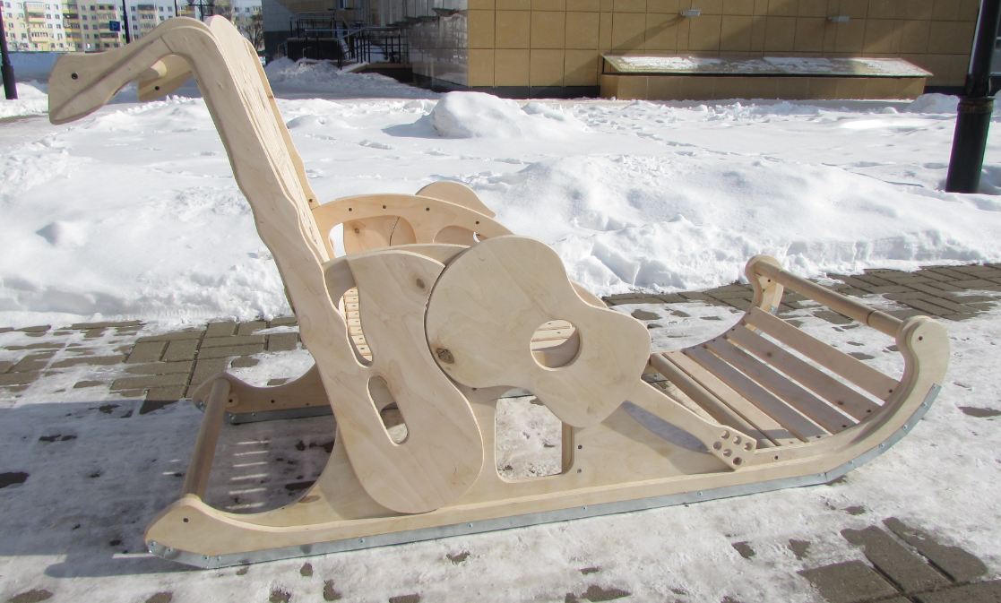

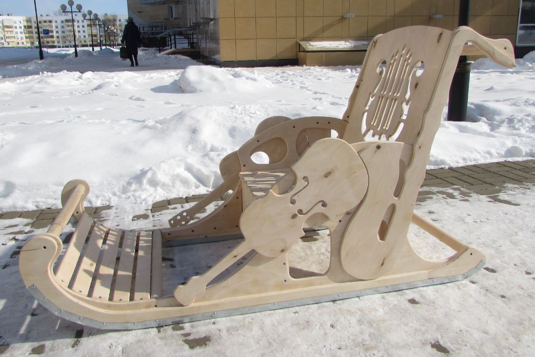

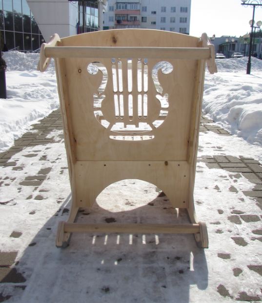

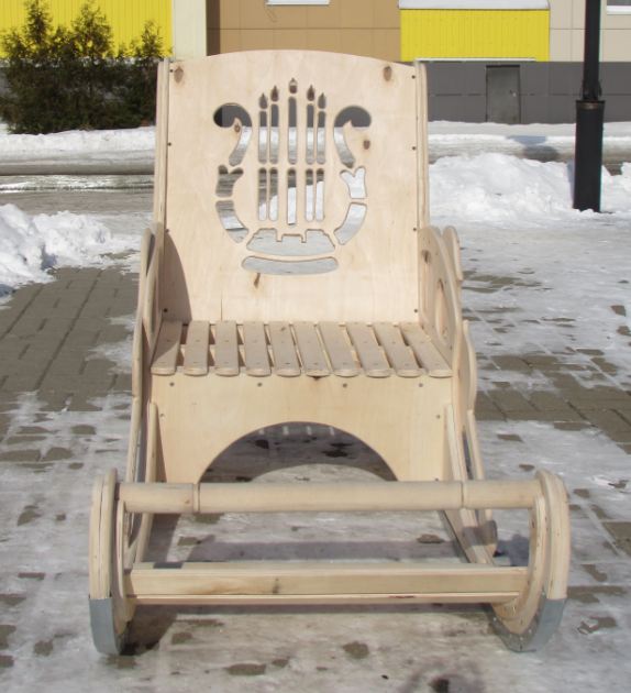

К местному празднику ,,Крутогор,, администрация ДК попросили сделать санки. Фанера 12мм. длина 1,5 метра ширина 60 см. высота 90см. На ход получились очень легкие. Лыжи подбиты оцинкованным профилем. Впоследствии будут ещё разрисованы.

Приветствую! Нет слов...+1!!!!!!!!

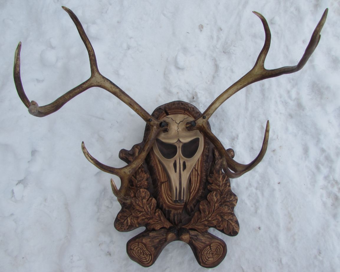

Рожки северного оленя.

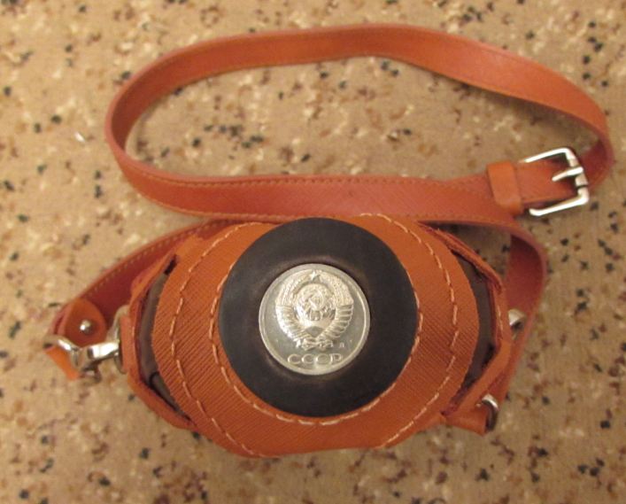

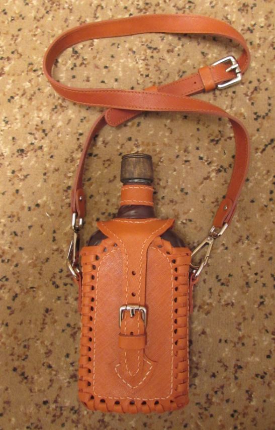

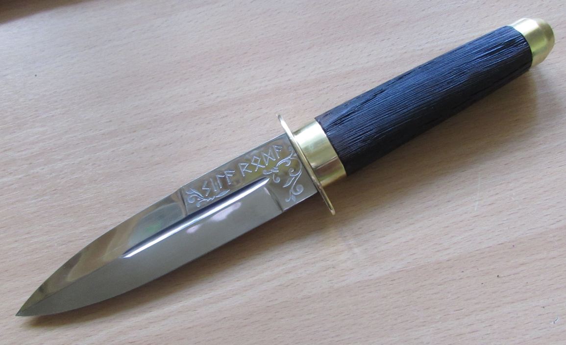

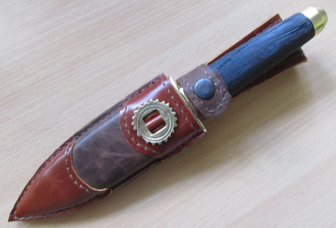

Вот ещё одна из работ .

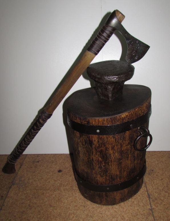

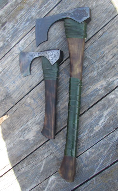

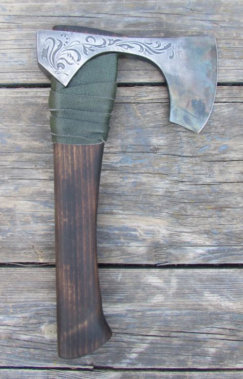

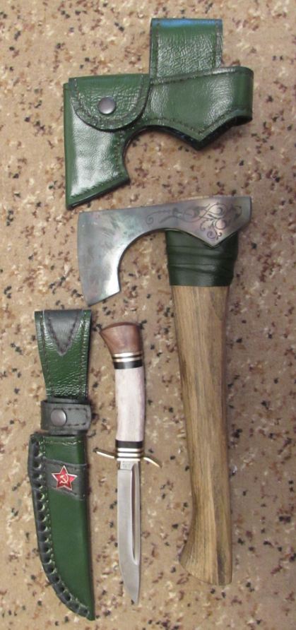

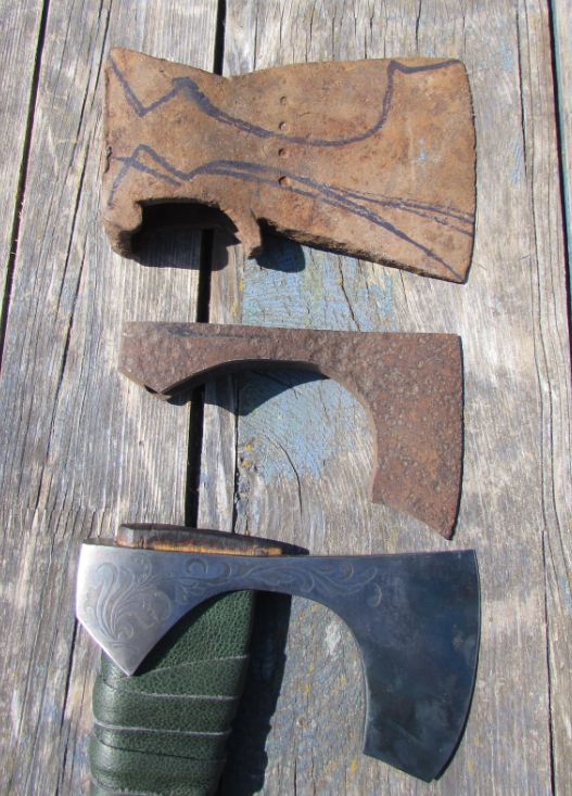

Вторая жизнь топорам.

Шикарно....эх и много же у Вас свободного времени...)
