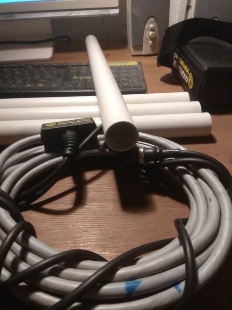

Как это переделали трубки?
Т.е трубки - это просто каркас в котором провод? И можно полипропиленовые трубки другой толщины/жесткости использовать?
www.kirpichevsk.ru - строительный кирпич оптом и в розницу

Трубки сделал цельные и меньшего диаметра , складывается вся рамка пополам в форме буквы "П" ( вожу всегда в машине и необходимости переносить в рюкзаке нет, зато минута и я с рамкой пошёл, столько же времени и убрать).
Между двух стандартных ремней рамки третий, который вешается на шею, могу идти с рамкой и семечки ещё щелкать)))) руки свободные, лишь поддерживаю, чтоб она не раскачивалась.

Да конечно, я вообще много с каркасом эксперементировал, чтобы быстро складывать, был лёгкий и аккуратный, самое большее что понравилось это с пластиковой арматуры , но рамка получается круглой, что конкретно причём прибавляет глубины и в то же время неудобно перевозить и центровать цель, отказался от конструкции, вернулся опять к квадрату...
Там провод (катушка /петля) крепится к каркасу хомутами, я использую изоленту, один раз закрепил и всё 😁

трубки(их больше, не охота все доставать), и кабель от них, 1, 25 который

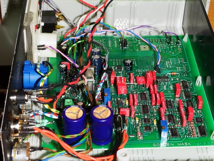

Где-то на просторах интернета наткнулся на фото внутренностей Deep Hunter. Сначала не обратил внимание, но рассмотрев печатную плату обнаружил, что на дальней части платы на фото отсутствуют какие-то микросхемы минимум 3 штуки и какие-то другие радиодетали. Причём одна из микросхем похоже имеет 48 выводов. Видимо какой-то процессор или PIC микроконтроллер. И тут сразу подумалось, а не какую-то усечённую версию МД нам продают болгары? Менее навороченный вариант и более дешевый соответственно. С меньшими возможностями конечно, но за очень большие деньги. Может там должна быть какая-то цифровая обработка сигналов, да и возможно вывод информации не на просто дешевый стрелочный индикатор, а на какой либо дисплей? В общем вопросы на этот счёт имеются, и подозрения тоже. Интересно, у всех владельцев Deep Hunter такая плата с отсутствующими микросхемами и другими радиодеталями стоит? Кто владеет Deep Hunter, посмотрите пожалуйста. Если сможете, то пожалуйста фото выложите. Интересно посмотреть что у вас за плата и какие радиодетали стоят а какие отсутствуют.
