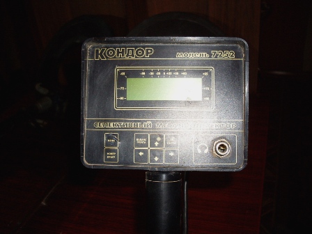

Привет всем! Есть у меня старый "Кондор 7252"-покупал его еще в далеком 2003 году. Возникло несколько вопросов , сейчас АКА выпустила несколько видов катушек DD, может кто-нибудь подскажет, подойдут ли (совместимы) такие катушки с моим прибором? Перепрошивка нужна? Или этот прибор устарел и никакая перепрошивка уже не поможет? И если его возможно перепрошить-то сколько это будет по деньгам. (Писал в личку Lvovich(у)-молчание...занят видимо).Может кто с таким сталкивался и мне ответит? (Заранее спасибо. (Алексей).

Это надо писать в личку Александру Полеводе, разработчику Кондоров. Ник на этом форуме К52. Более поздние (с 6 АА) переделывают точно, а этого 12 вольтового динозавра... не знаю.

Немного не в тему можно спрошу?
А как вообще Кондор себя ведёт с неродными катушками, есть у кого-нибудь личные субъективные впечатления? Ну, к примеру, читал, что у olegpan 10*6 встала даже без перенастройки на фирме, и у неё разделение только чуть лучше, чем у 10ДД.
У самого стандарт 10ДД, но, думаю, неплохо бы расширить арсенал. Правда, 12.5*9.5, привлекает не слишком.

В прошлом сезоне в июне месяце приобрёл катушку 15*DD, встала без перенастройки, тоесть на фирму ехать не пришлось, в прибор не вшивал. Работает исправно, по балансу выдаёт абсолютно идентичные показатели как и родная катушка на 10*DD, цели на годографе то же идентичны, прибавка на империю заметно ощутима, хочу заметить что не только на воздухе, но и в грунте.
Глюки присутствуют по сухой траве (стерне), так же имеется ложный сигнал на постукивание пальцем об катушку, но только на максимально-критической чувствительности. Катушка конечно для более чистых мест, тоесть на помойке походить не получится, если Вы конечно не собираете металлолом, хотя и для сбора металлолома катушка подходит исключительно: усиление 17-20, индикация перегрузки - вкл. Сканируем так же как при поиске монет, но копаем сигналы только по перегрузке датчика.

Коллеги есть у кого опыт, может наш прибор, АКА кондор 7252М прошивка 4.09, работать с двумя частотами?

подскажите пожалуйста,можно ли поставить катушку 9,5х12,5 Сигнума 7272м на Кондор 7252м без перепрошивок.Такие приборы у нас редкость.На днях попался Сигнум.Выпросил катушку на пару минут,поставил на свой Кондор и не узнал его.Катушка подошла без проблем,прибор стал работать четче.За 5 минут ничего не определишь конечно.

Насколько мне известно, что без прошивки менять датчики, могут только Сигнумы и Сорексы.
