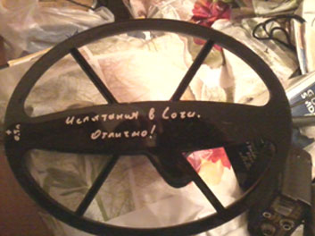

При посещение офиса АКА я задал вопрос Юрию Петровичу о значении точек, поскольку они стаят не на всех катушках. Получил такой ответ,- на произведенных в АКЕ катушках точки не ставятся.
у меня 2 точки, по всем показателям катушка глючная, 4 дня мозг выносило, про следовании инструкции можете не писать -все на уровне
Тоесть может быть и наоборот, две точки - 2 сорт.....
У меня тоже две точки. Будете в АКА попробуйте задать этот вопрос.

2 точки золотым маркером между ушей на большом элипсе 7кгц. Глюков никаких нет.
малый элипс 14кгц точек нет- белым цветом написана частота катушки.
Обе катушки получены с сигнумом, а 12*9 так вообще прописана как основная катушка в гарантийнике. Кто поставил точки? пианый йожик?
по точкам -как вариант "страшной тайны" -двойная проверка работоспособности катушки.
И пожелания если что не так антигравием обрабатывать, обоснованно.
