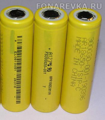

другое дело например
емкость 3А/ч есть и больше. по зарядке дал им 3А, допускают заряд токами до 3с, 15 мин покурил и снова в бой, и весят намного меньше чем 6 пальчиковых
или кислотный АКБ на 6 вольт стоит около 200р емкость 6А/ч весит около 150г и длинной 2 пальчиковые батарейки
Со старонними интернет магазинами связываться как то не сподручно... не доверяю я им, куда потом с гарантийкой бежать?

Эт чего за аккумы, LiFePO4?
18650 форм-фактор пока более 1.8 А/ч не доступен.
В начале была информация, и информация была всем, и все было информацией.

LiFePO4 да для них только вроде 1,8а нам тут LiFePO4 некчему зачем нам токи разряда до 30С он не такой голодный, просто Lion есть более 4А,
а акб да 18650
Сообщение отредактировано skorp: May 18 2012, 11:10

Lvovich писал тут, что при 11-12В надо где-то на плате, на какие-то элементы радиаторы ставить (на какие-не уточнил). С литий-ионниками есть вероятность при 11.1В угробить Сиг. Литий-фосфатные же по вольтажу в пределах нормы...

QUOTE(Zmej @ May 18 2012, 11:20)
вот как раз на те самые линейные DC преобразователи, они все лишнее электричество в тепло рассеивают (что не есть хорошо для устройст питающихся от батарей) но 12->5 или (какие там напряжения) при потреблении до 200ма должны тянуть и без радиатора....
отсюда вопрос можноли питать от 6в? как сорексы (вернее 2 батареи lion это примерно 7.4в в работе)
