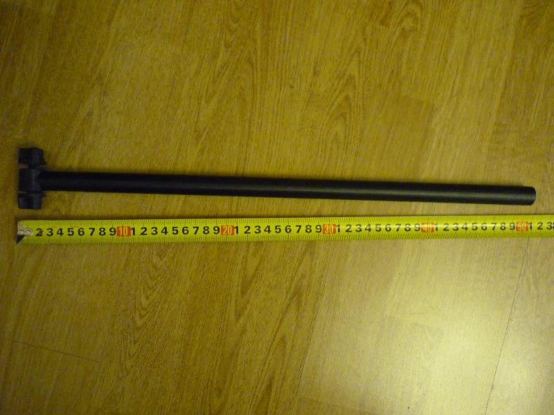

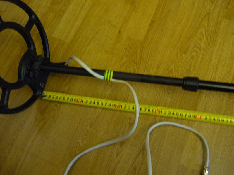

QUOTE(Lvovich @ May 12 2012, 17:06)
Мы получили новую партию  пластмассовых деталей  для штанг выполненных из дорогого высокопрочного пластика .
На следующей неделе (надеемся) мы подготовим 10 комплектов пробных С - МФТ с новыми дюралевыми штангами . На приборы будет спеццена  - 20% с просьбой дать отзывы.

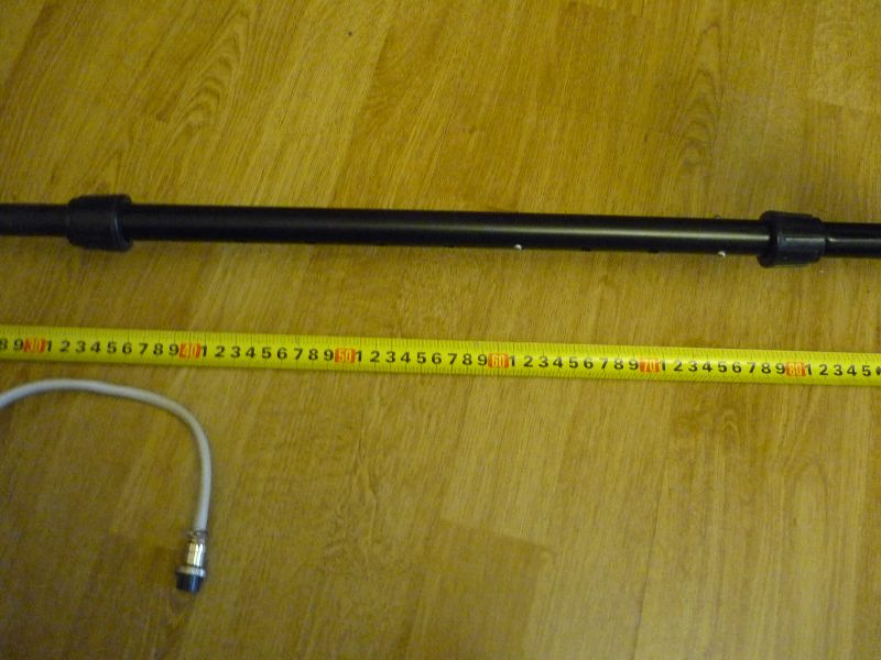

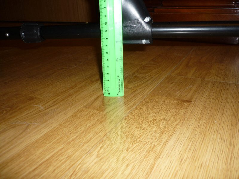

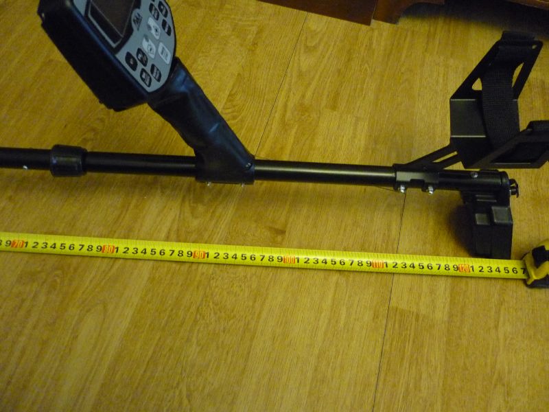

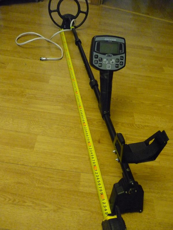

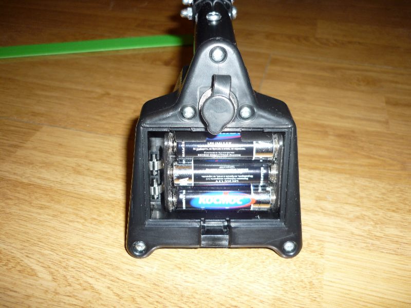

QUOTE(Следопыт @ May 14 2012, 15:20)
За фото не корите , смотрим и обсуждаем

QUOTE(Elizer @ May 14 2012, 19:39)
Гранник
Как первые впечатления, как в руке сидит? Поделитесь.
Косяки уже видны , в руке сидит как и на старой штанге покосить не получится ,нет ощущения добротности , но штанга ещё непроходила испытания , только перекинул со старой, всё опосля можно говорить, сейчас что есть то есть

QUOTE(Гранник @ May 14 2012, 19:15)
Спасибо! Первое, что не понравилось - разъем для наушников на торце. Т.е. теперь практически невозможно устанавливать переходник на 3,5 с сопротивлением. Т.к. он будет болтаться как антена и сломается на раз.
Напомню - без сопротивления трансмиттер для беспроводных ушей передает сигнал с большими искажениями.
В этой связи с особой остротой встает вопрос о доработке силами АКА сопротивления на плате (под использование беспроводных наушников).

Развесовка в сравнении со старой штангой как? Сфотографируйте, пожалуйста ручку, а то не очень понятно, что там натянуто.
Гранник
post May 14 2012, 20:20
Создана #9498
Сообщений: 1,127
Зарегистрирован: 28-April 10
Пользователь №: 17,616
Репутация: 106 кг
QUOTE(Yru @ May 14 2012, 20:55)
развесовка нормальная, а натянута термотрубка только неофенена

QUOTE(verdas @ May 14 2012, 21:22)
а что за катушка такая? уж не новая ли многочастотная случаем?
катушка МОНО древняя
