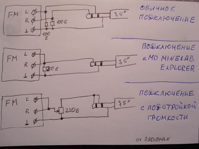

Коллеги, очень прошу, опишите подробнее (можно с рисунком) в разрыве между чем и чем впаивается резистор и какого номинала при использовании переходника для наушников Rapoo. Внутрь блока залезать опасаюсь, АКА - в отказе выполнять эту работу даже за дополнительную оплату. А наушники куплены и очень хочется их использовать. С меня благодарность, пиво, (+) alko_2464.gif

QUOTE(Vaxmistr @ Apr 18 2012, 16:44)
http://www.reviewdetector.ru/index.php?showtopic=298228&pid=3722571&st=420&#entry3722571

QUOTE(Иван Шмит @ Apr 18 2012, 16:40)
Схему можете нарисовать?
Между какими контактами или в какой линии поставить сопротивление?
К сожалению не могу. Получил уже в готовом виде.

QUOTE(Гранник @ Apr 18 2012, 17:36)
Гранник, огромное Вам спасибо! Я так понял, что берется первый вариант подключения по прилагаемой схеме и .... вот оно счастье smile.gif
Плюс, почему-то не ставится sad.gif но если Вы в Москве - пиво с меня smile.gif

QUOTE(Vaxmistr @ Apr 18 2012, 18:14)
Нет - вариант номер 2 ( который ... cheesy.gif Минелаб ) , но резистор поделить пополам 100 Ом + 100 Ом и с середины к передатчику .
