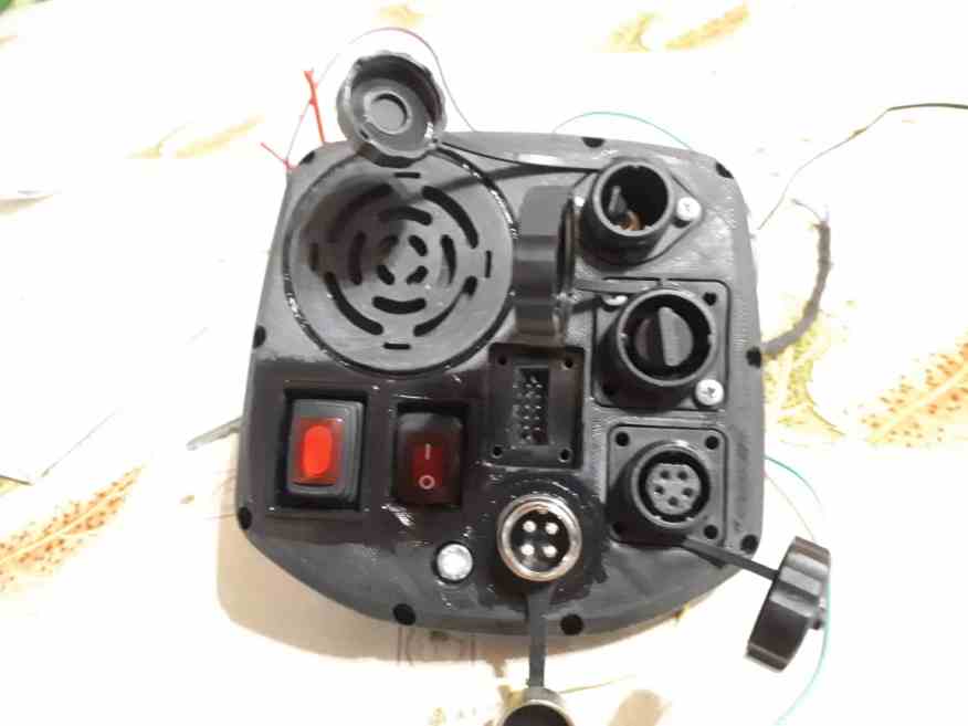

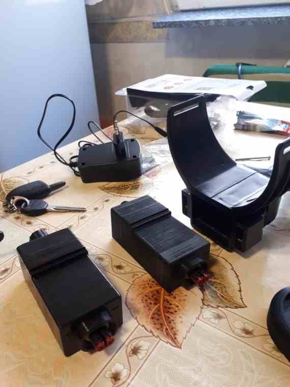

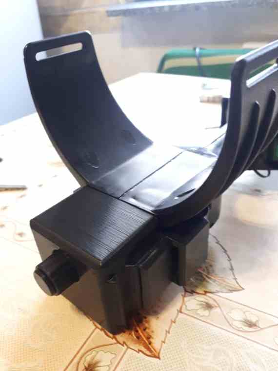

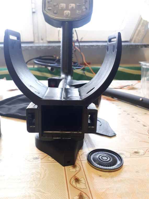

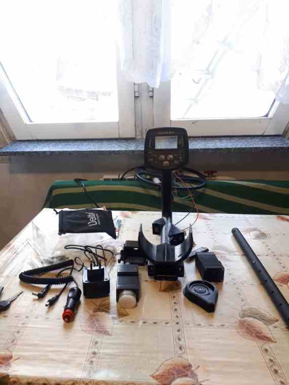

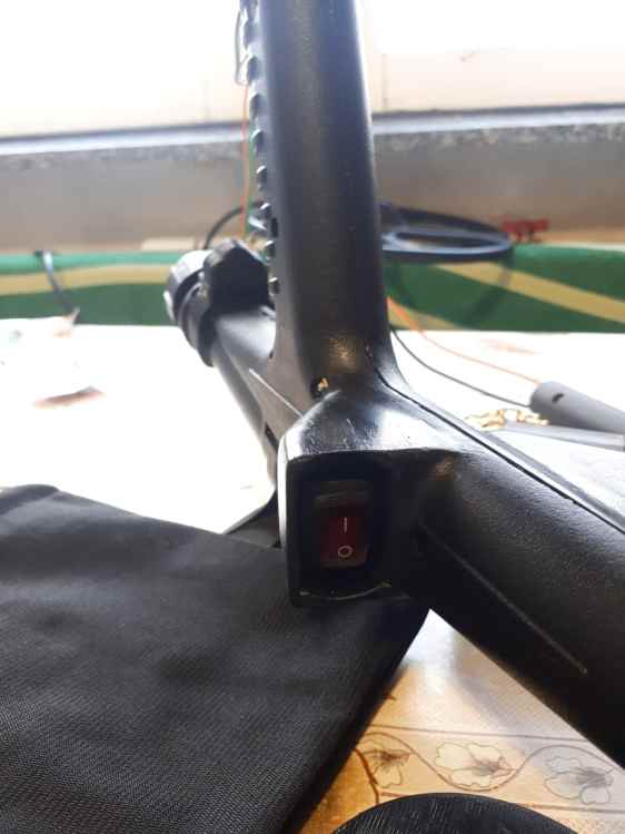

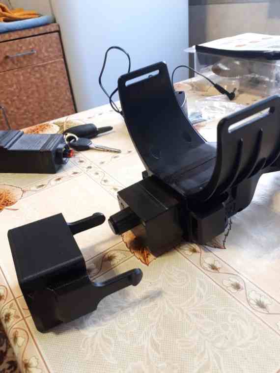

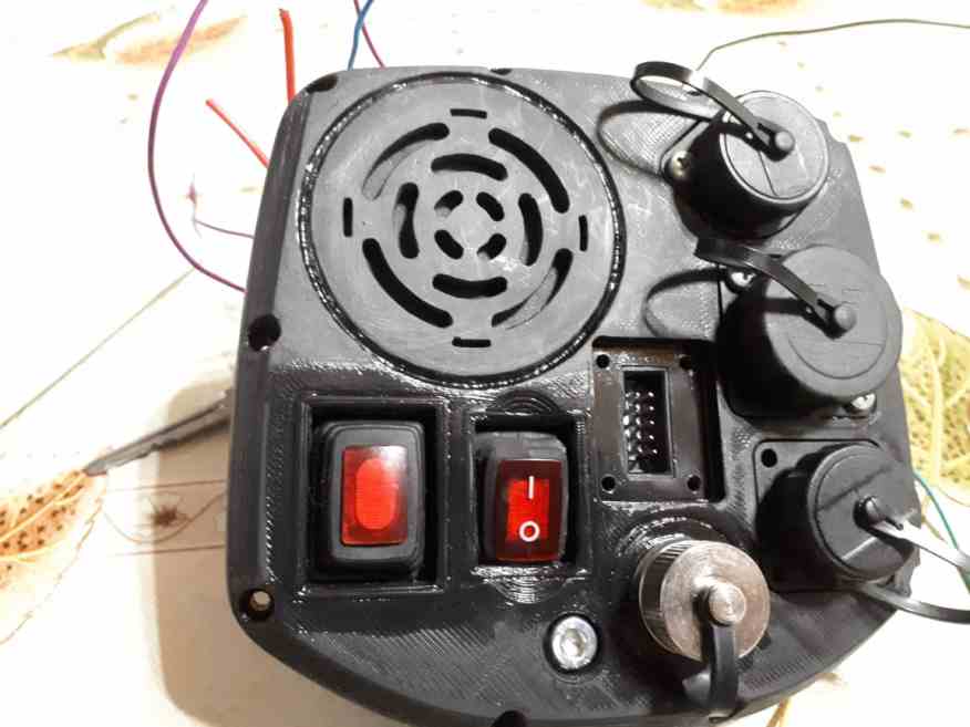

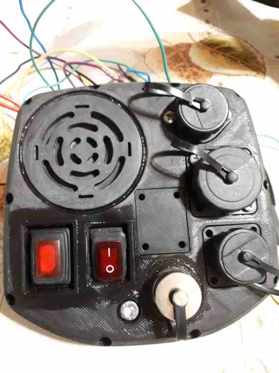

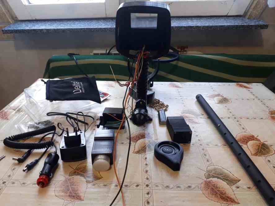

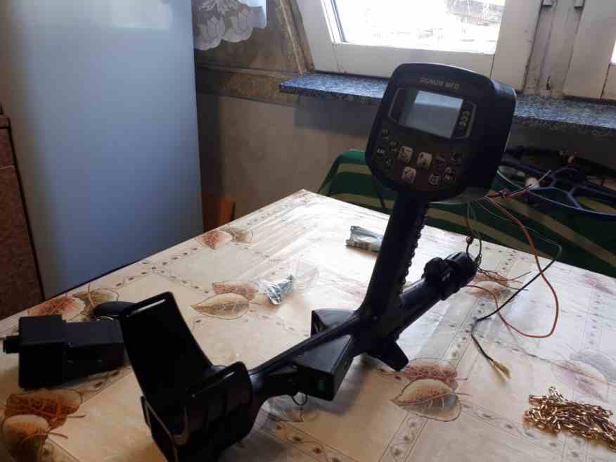

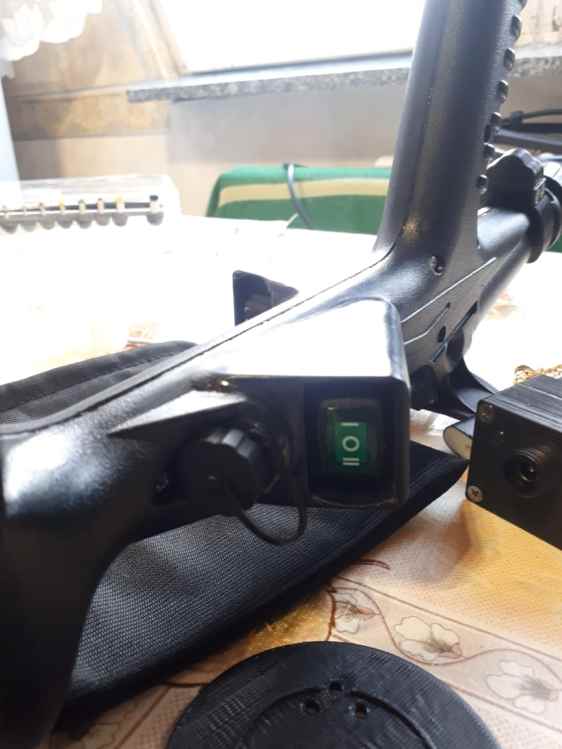

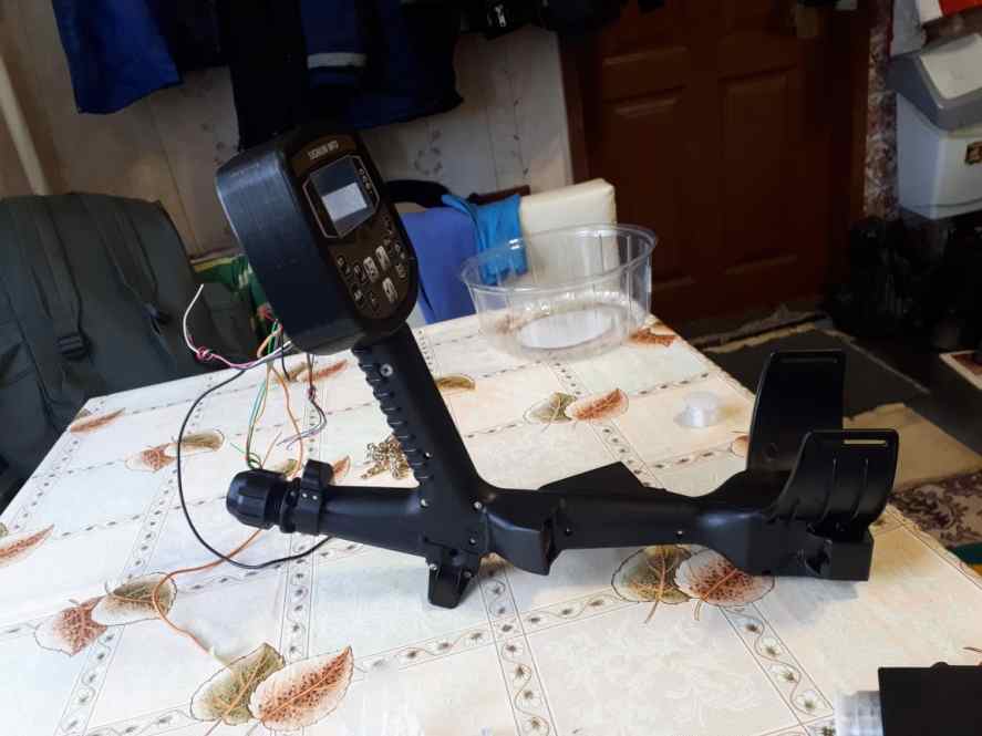

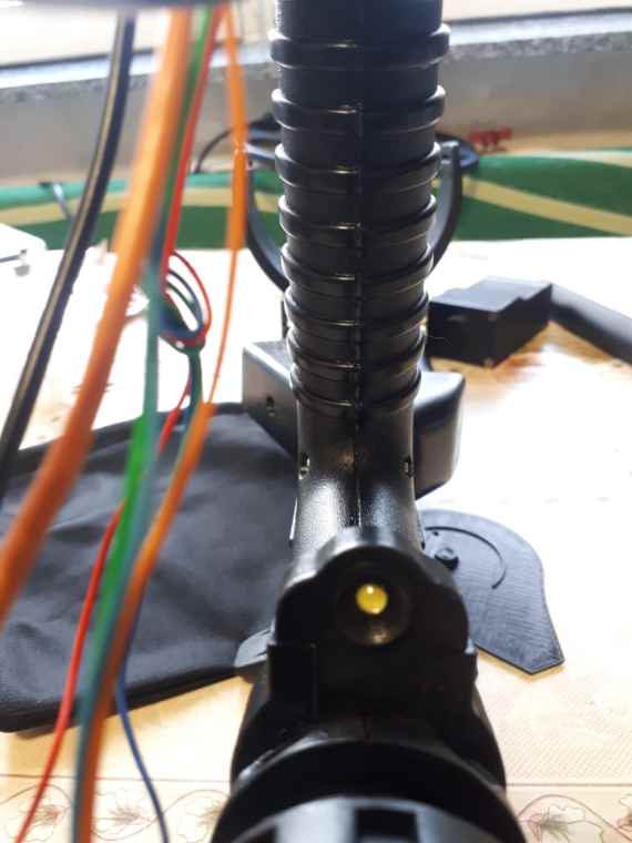

доброго времени друзья , представляю вашему вниманию продолжение темы очумелые ручки или дурная голова рукам покоя не даёт cheesy.gif
Присоединенное изображение Присоединенное изображение Присоединенное изображение Присоединенное изображение Присоединенное изображение Присоединенное изображение Присоединенное изображение Присоединенное изображение Присоединенное изображение Присоединенное изображение Присоединенное изображение Присоединенное изображение Присоединенное изображение Присоединенное изображение Присоединенное изображение

Из: РСФСР.

QUOTE(слунко @ Nov 11 2019, 18:29)
Здравствуйте.Вы бы хоть описали:что,куда,зачем и почему!

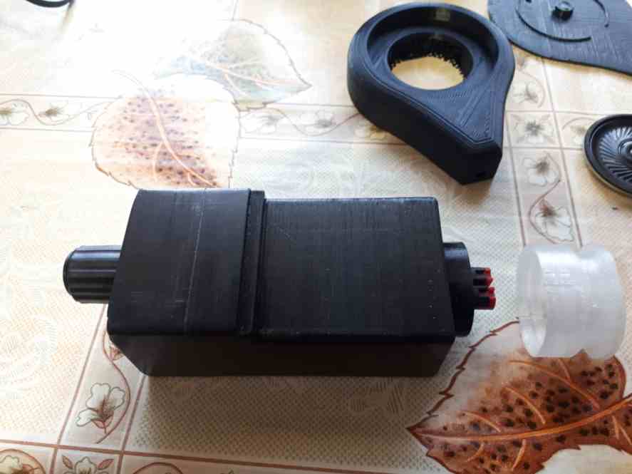

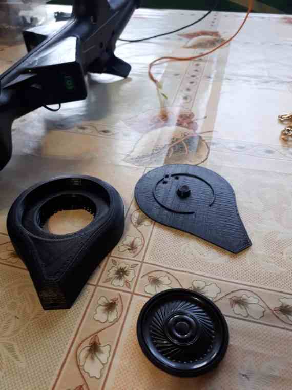

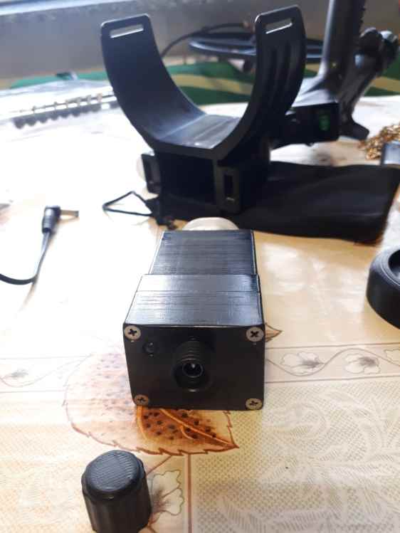

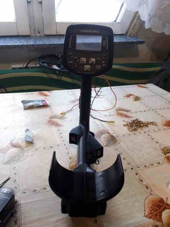

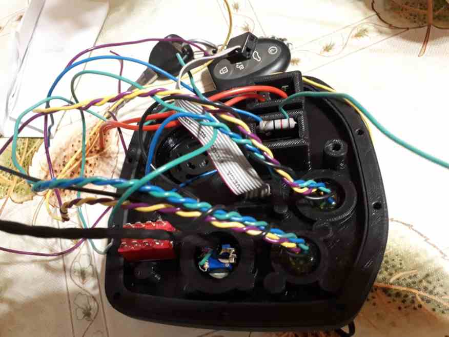

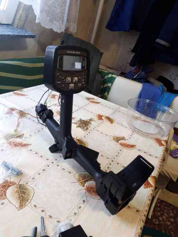

не хилый такой динозавр получается

QUOTE(Jeffa @ Nov 11 2019, 22:33)
доброго времени, да конечно описание постараюсь подготовить ,но пока скажу что идёт полная подготовка прибора для погружения с аквалангом
