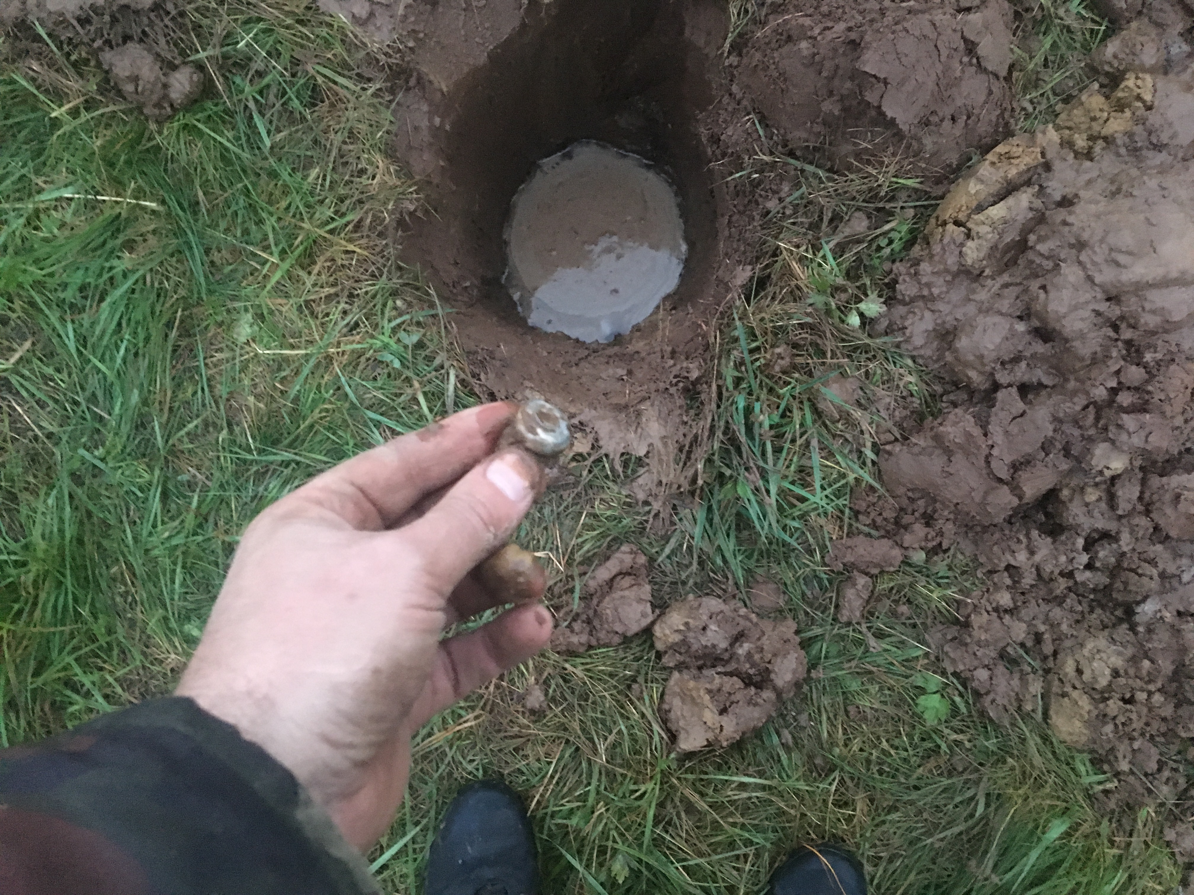

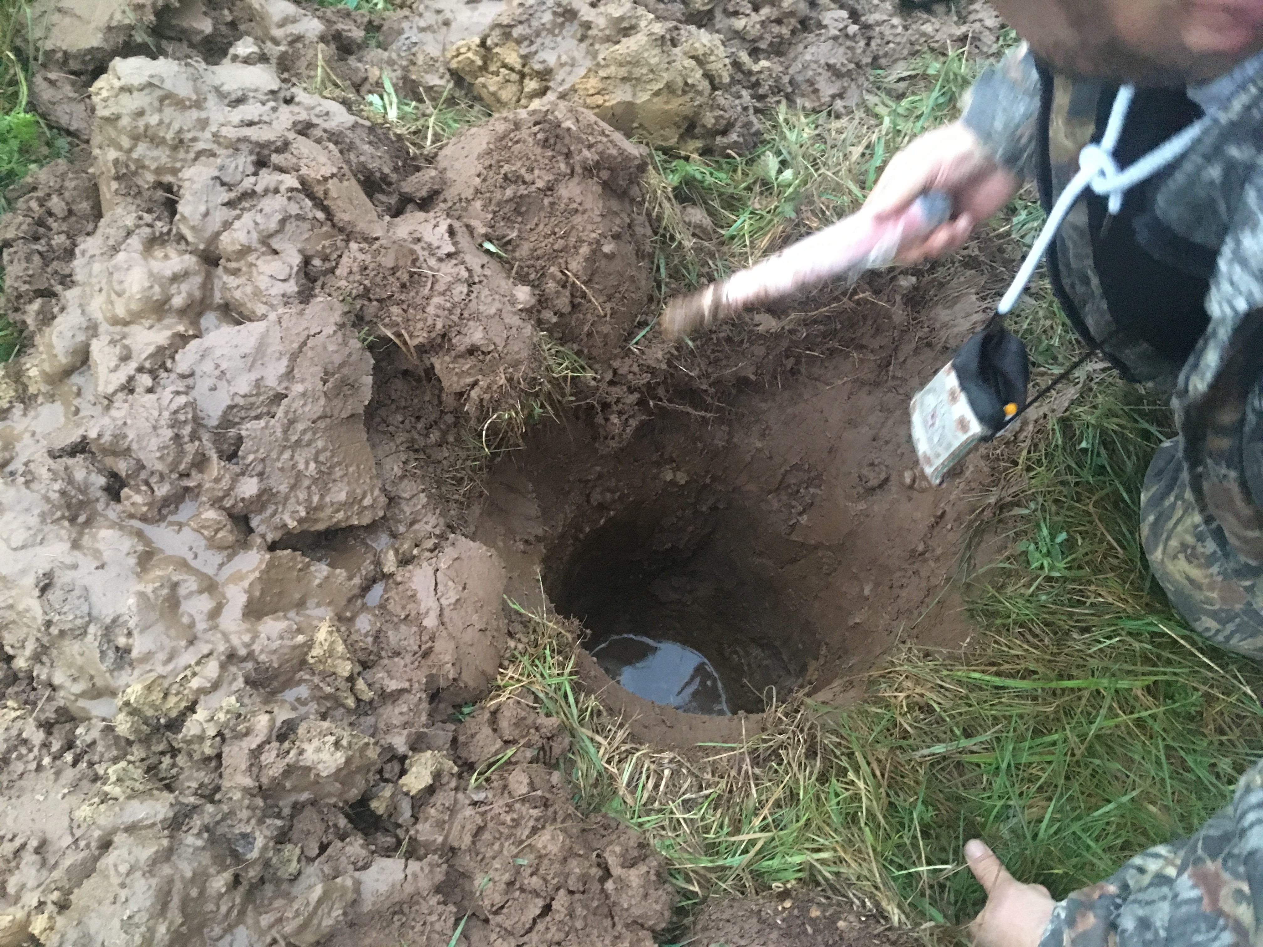

немного про чувствительность сигнума.
сигнум 2.05+3апгрейд. катуха 9х12 двухчастотка , включена 6.5кГц. 3я заводская программа.ток нормальный, курок на себя, крутистор на 3часа . если сзади блока смотреть.

QUOTE(Хорст @ Nov 3 2019, 18:39)
И какая глубина оказалась?

Fokyc
post Nov 5 2019, 15:35
Создана #63739
Сообщений: 17,076
Из: Воронежская обл.
Пользователь №: 7,789
Репутация: 1130 кг
Судя по количеству воды в ямке грунт опасный для высокой частоты. Не глючило? Большее усиление не ставили?
asgo
post Nov 5 2019, 15:38
Создана #63740
Проверенный пользователь
Сообщений: 28,560
Пользователь №: 7,120
За заслугиПочётный посетитель
Репутация: 1910 кг
QUOTE(igoryangrv @ Nov 5 2019, 15:40)
Перстни хорошо с глубины вытягивает,а вот чешую не получается глубокую поймать. Там,где с 70-м фишером ходил по чешуе,мало что добрал с Сигом.Конечно,может глубже и нет её smile.gif  Но перстни ведь с 30-35 см. глубины,на этом же месте,обнаруживаются....
Под чешую настраивать надо и нужна катушка с высокой частотой.
