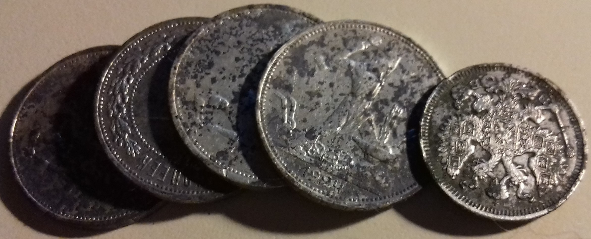

Сергей,благодарю за помощь по настройкам. 4 ап - вещь !
