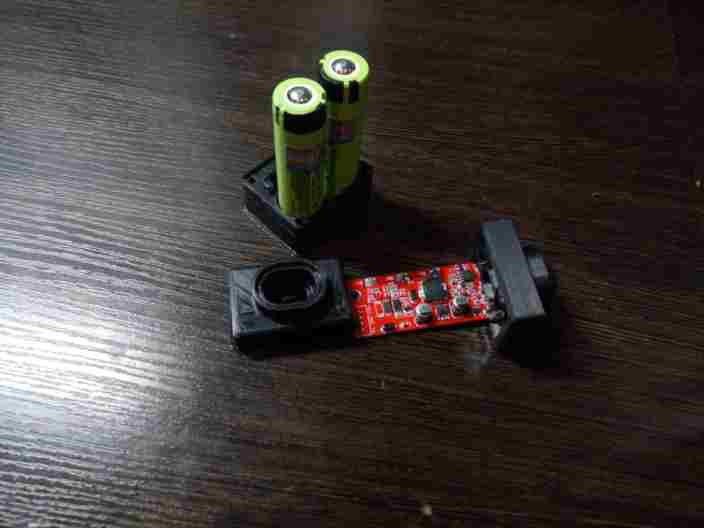

Хорошо. Вы меня успокоили. А то что-то засомневался.
До этого ходил с шестью в ряд пальчиковыми АКБ - не понравилось. Слишком много. Вот, перешёл на 2 18650 со встроенной зарядкой от УШ. Погляжу, что получится. На АКБ написано 3500 мАч. /Если не сильно врут - действительно на долго хватать должно.

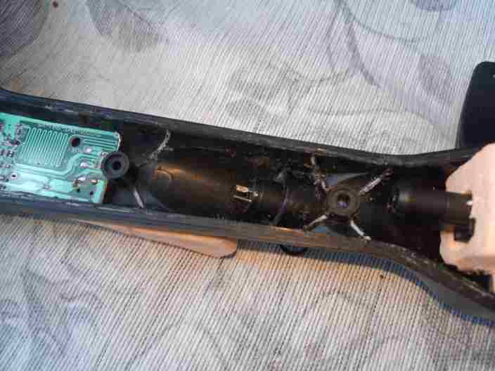

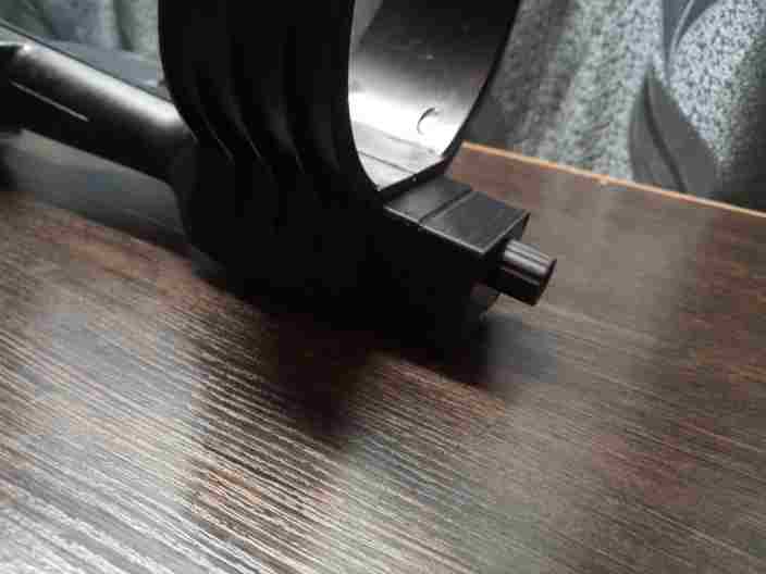

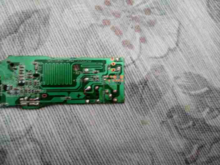

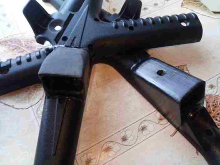

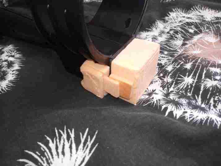

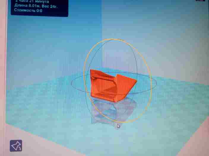

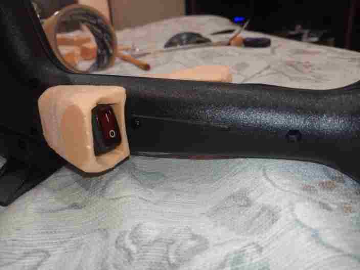

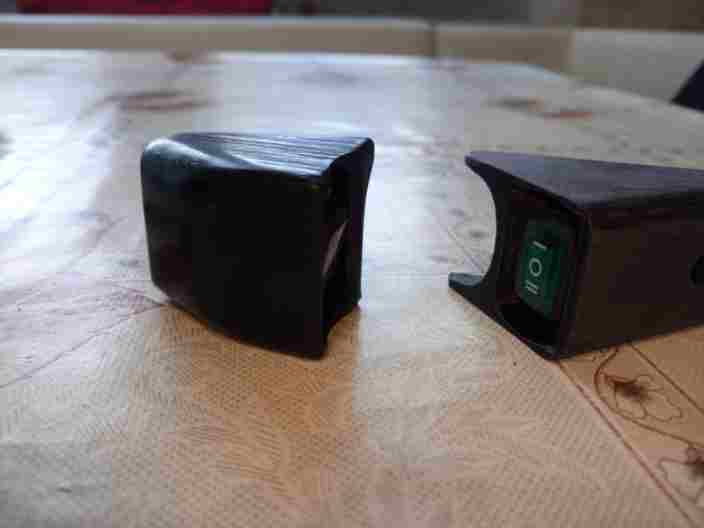

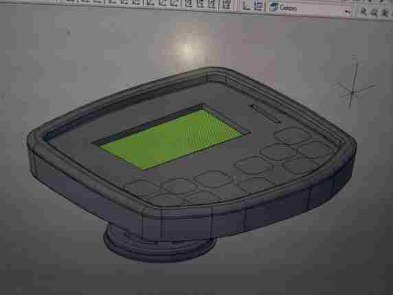

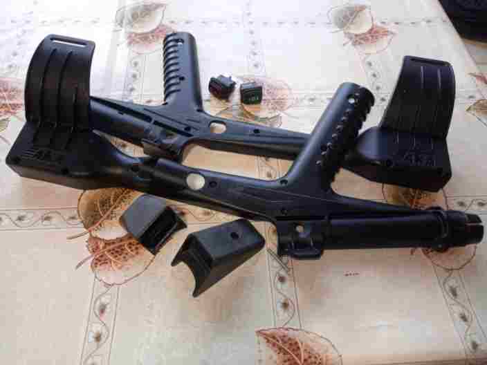

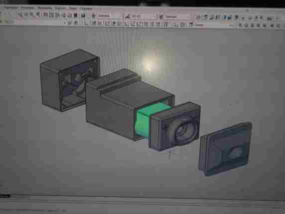

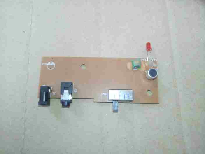

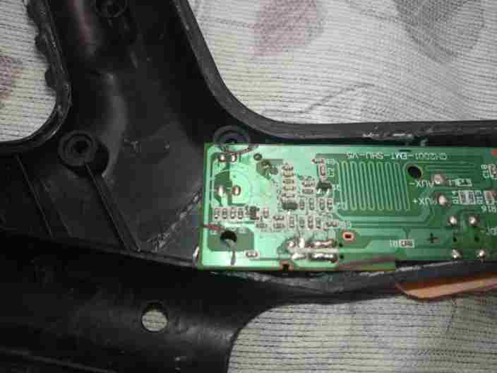

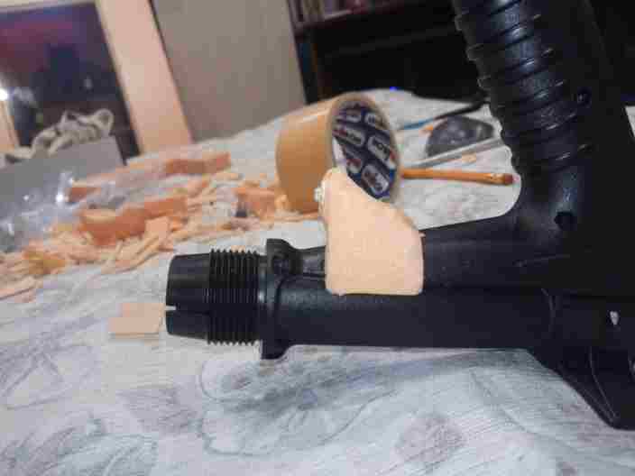

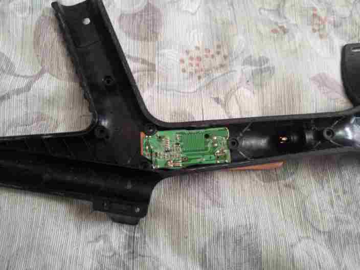

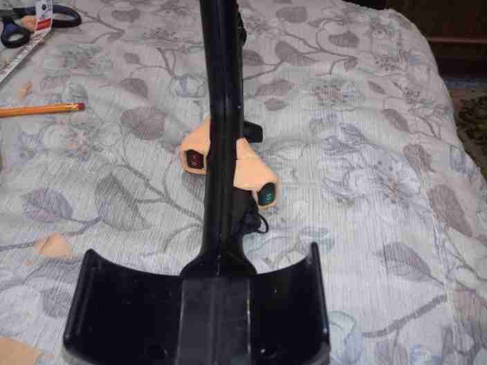

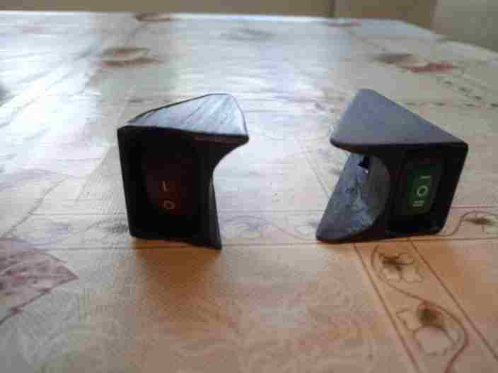

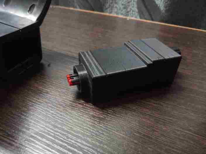

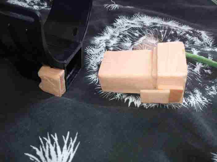

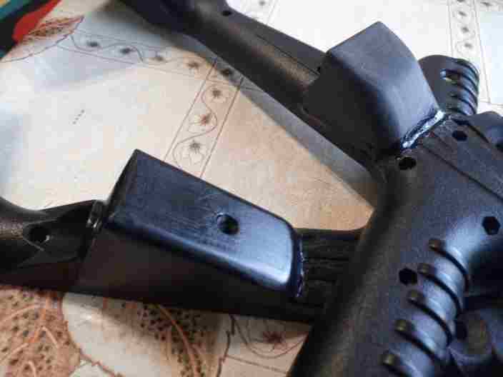

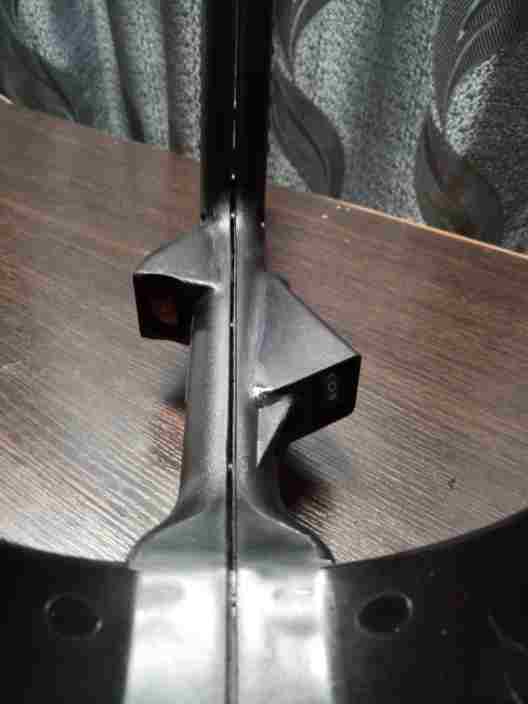

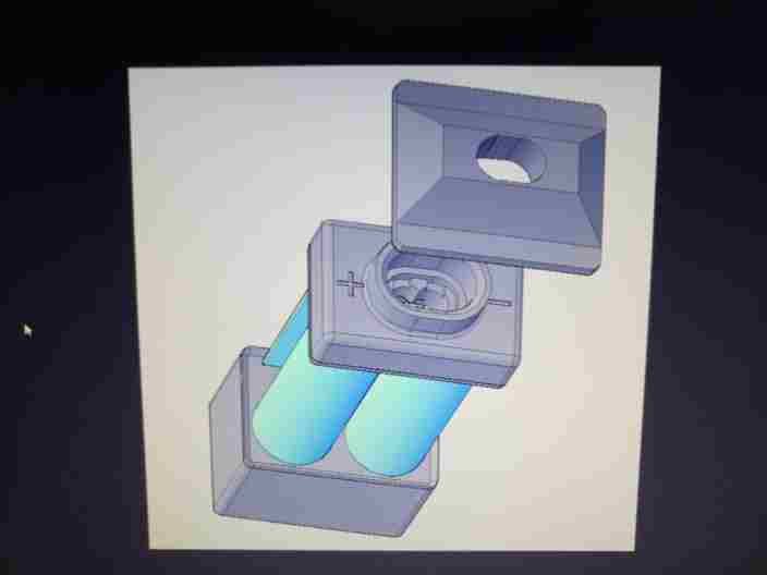

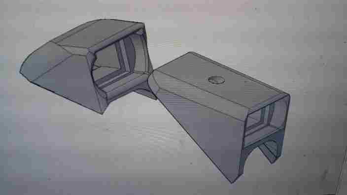

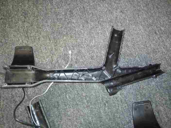

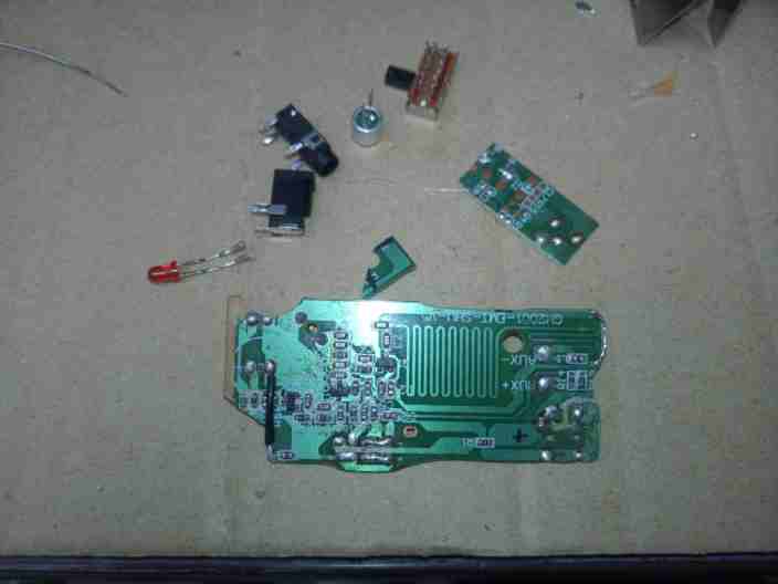

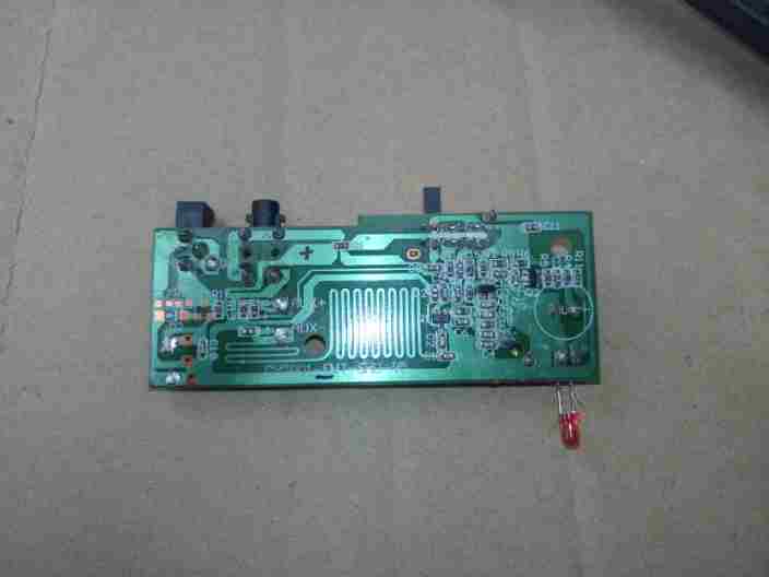

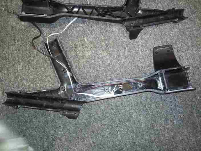

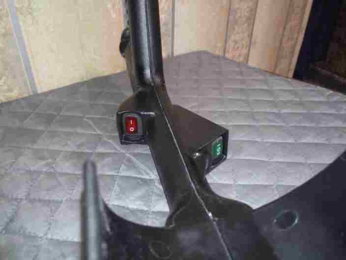

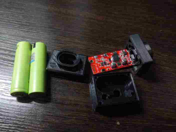

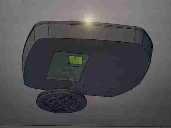

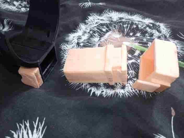

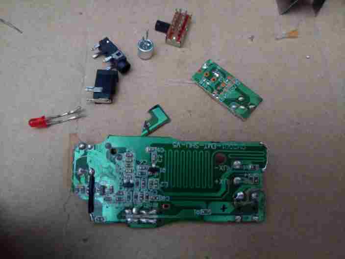

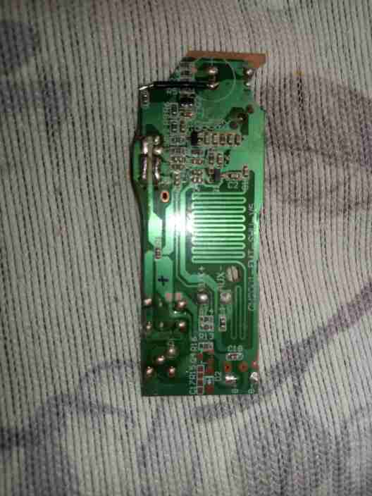

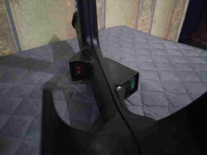

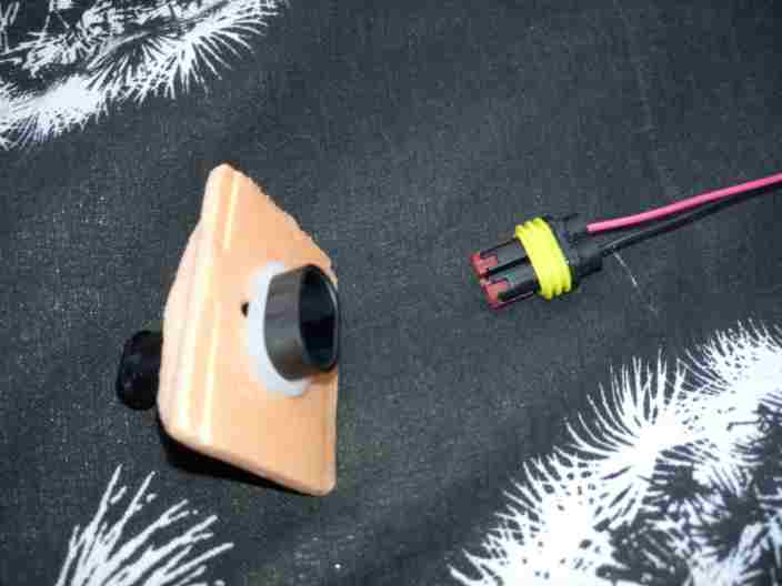

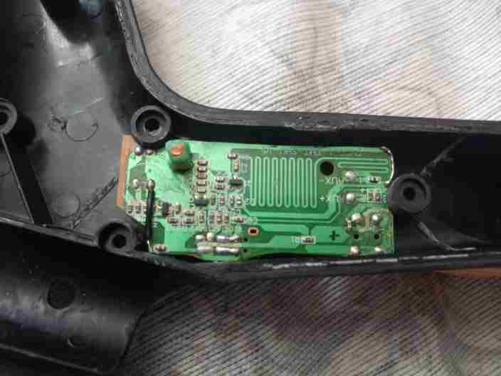

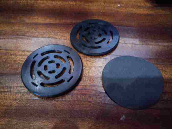

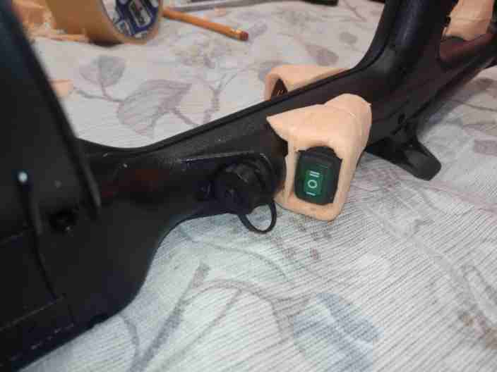

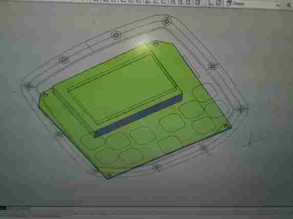

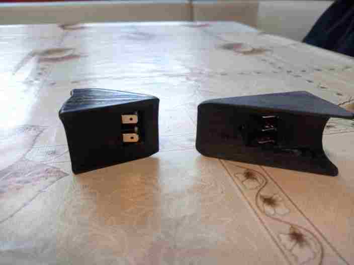

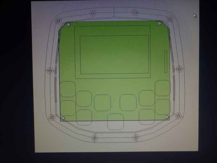

Доброго времени друзья, товарищ поделился фото подготовки прибора к подводному и не только поиску,полная модернизация и добавление новых элементов конструкции, по завершении доработок расскажет , что к чему , ждёмс с нетерпением.
Сообщение отредактировано слунко: Mar 27 2019, 20:53
Присоединенное изображение Присоединенное изображение Присоединенное изображение Присоединенное изображение Присоединенное изображение Присоединенное изображение Присоединенное изображение Присоединенное изображение Присоединенное изображение Присоединенное изображение Присоединенное изображение Присоединенное изображение Присоединенное изображение Присоединенное изображение Присоединенное изображение Присоединенное изображение Присоединенное изображение Присоединенное изображение Присоединенное изображение Присоединенное изображение Присоединенное изображение Присоединенное изображение Присоединенное изображение Присоединенное изображение Присоединенное изображение Присоединенное изображение Присоединенное изображение

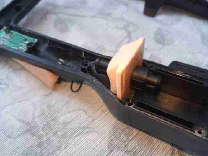

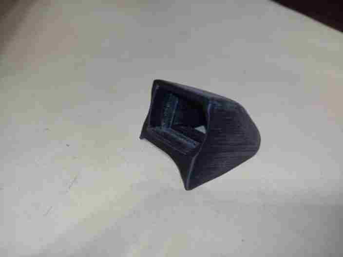

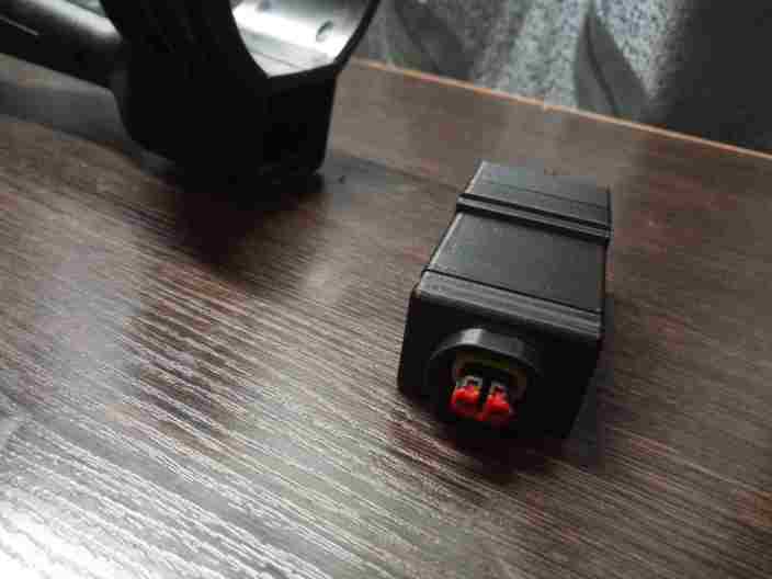

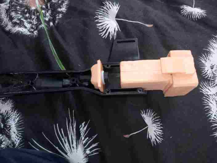

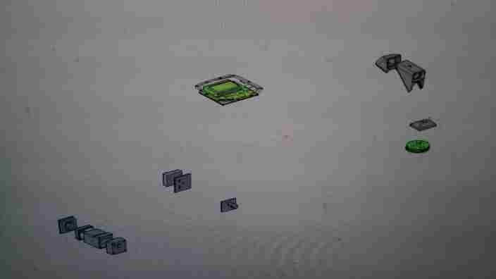

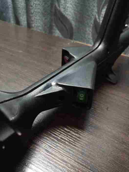

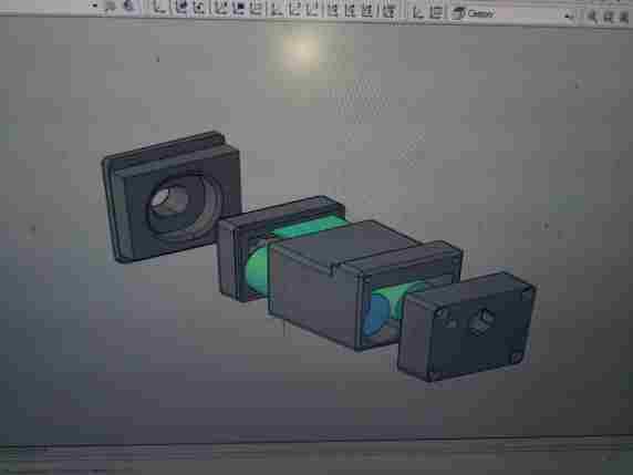

дополнительные фото

QUOTE(слунко @ Mar 27 2019, 20:59)
дополнительные фото
С удовольствием ждем комментариев что достигнуто и на какую глубину по воде

QUOTE(слунко @ Mar 27 2019, 21:51)
Тоже пытался что-то подобное ваять, но пороху не хватило. Времени затея жрёт много.
Разъёмы катушек надо перепаивать на 67-68.
Динамик из головы я убрал и щели залил герметиком. Всё перенёс в блок питания под локоть. Туда же установил передатчик беспроводных ушей и динамик.
Сейчас отказался от 6 пальчиков и сделал 2 шт 18650.
Проще герметизировать один-два блока, чем кучу точек.
Выключатели, на мой взгляд, Вы применили не оптимальные. Я даже герконы рассматривал - проще герметизировать.
В итоге пришёл к мысли, что блок питания надо делать из алюминия или стали. Лучше из алюминия.
В общем, работа большая. И я не уверен, что нужная.
ВАм удачи и терпения! +1 за изобретательность и стремление к прекрасному. biggrin.gif
