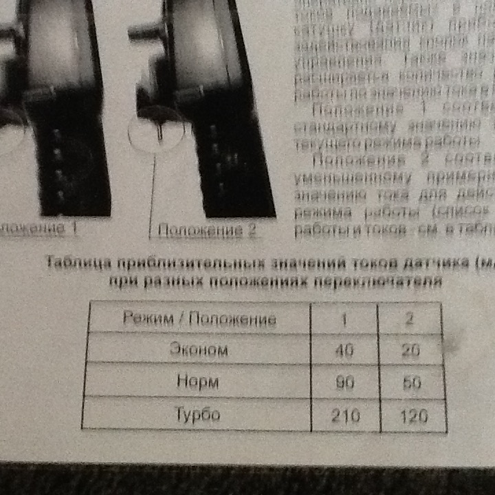

Асго пригагал к апгрейду табличку ,где указаны токи при переключении biggrin.gif
Глубина не теряется если это позволяет грунт,при усилениях на низких частотах позволят условно"тапку в пол" и при этих же значениях на высокой будут КТ-кания....тут уж от устойчивости мозга многое зависит biggrin.gif
Табличка? Не видал, поищу. Когда-то, при покупке, интересовался, что там за токи конкретные в этой чортовой дюжине вариантов. В итоге, пришел к тому, что работаю 90% времени в режиме эконом, с курком "на себя", отщёлкивая его лишь для улучшения идентификации глубоких целей на спорных сигналах
Зачем?.. не знаю  smile.gif Могу только сказать, почему - не проводил экспериментов на лабораторном блоке питания с измерителем потребляемого тока. Не на столько меня данный вопрос волновал.
p. s. Лицам с неустойчивым мозгом Сигнум вообще не покупать лучше  cheesy.gif
Вот табличка.
Я всегда говорю так -по настройкам в Сигнуме можно судить о психологическом состоянии человека cheesy.gif

QUOTE(ganibal @ Nov 6 2018, 10:28)
Вот табличка.
cheesy.gif это да...
Благодарю за табличку. Прелюбопытно.
