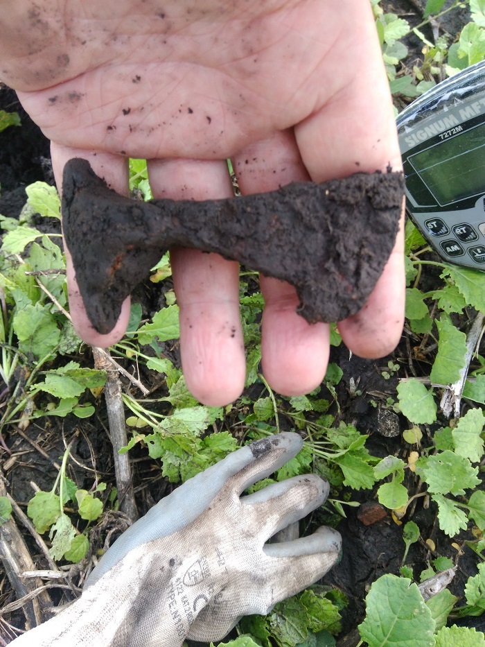

QUOTE(Землеройк @ Aug 17 2018, 12:03)
Тема "букварь" с видеороликами по катушкам АКА, их размерам и частотам. И зачем все это.
https://www.reviewdetector.ru/index.php?showtopic=1987278
Просмотрел....очень позновательно....жаль что не пять лет назад .... biggrin.gif
Так как до Сигнума я 10 лет на minelablogo.gif сидел ...имел такое же мнение о частотах. wacko.gif и после твоего совета по высокой частоте .....и тут попёрло facepalm.gif cheesy.gif
Вставлю свои три копейки в твоё видео.
При использовании высокой частоты легче определяется кованина (топоры,пики...наконечники) .
И по балансу грунта неплохо бы доделать ,так как в автомате полдела ....у меня в ручном режиме меж "ворот" прямая линия может не меняться 5-6 грдусов ....
В ручном режиме какраз будет слышен "зум" ,который легко будет распознать в ходовом поиске сделав манипуляцию как в режиме БГ ...
С ув.

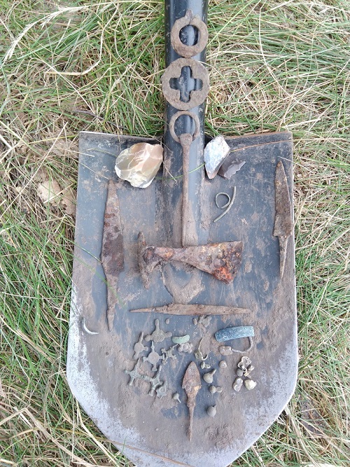

.Копаю апаратом про, от Асго с катушкой 6 на 10 14 кгц , скажу так эта катушка класс по мусору, домовым пятнам , не глубокая по металопластике мелкой где то до 15 см , железо правельное берёт на пол метра , причём оцветняет его но это очень понятно в рвкт ,неглубокие наконечники стрел Кр это -60 -50 внятно с чёткой стрелкой , римские динарии коих тут дохрена эта катуха уже не берёт не хватает диаметра.
7кгц 10 на 12 непрокатывает бьёт в чернину средне глубокие цели небольшой металопластики но очень хорошо и глубоко берёт вислые печать или крупные монеты царизм . Мой совет для новичков если вы берёте сигнум впервые , то берите катушку двухчастотку
20-12 кгц , 10 на 12 дюймов это оптимальный вариант для начальных и спец задач .после вам понадобится только снайперка для замусоренных мест.
Сообщение отредактировано АНДРУС: Sep 8 2018, 01:22

лопата

QUOTE(АНДРУС @ Sep 8 2018, 00:30)
лопата
Вы пройдитесь по тем же местам с 9.5*12.5 на 14 кГц (особенно со смещенной в край частотой для прошивки 2.06- в 1.00с эта фишка не работает), удивитесь количеству пропущенных находок smile.gif По Вашим целям самое то. 14.gif
