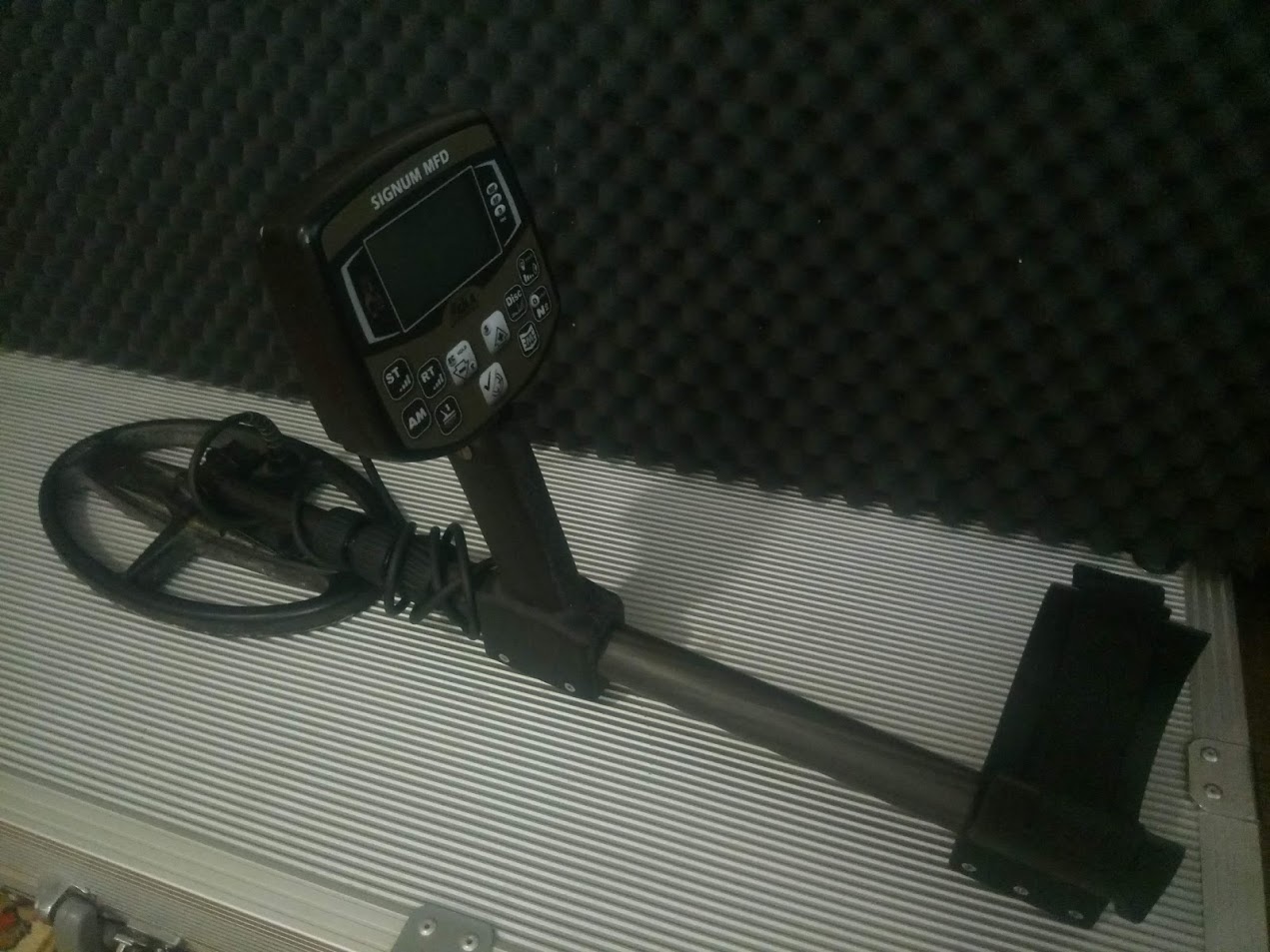

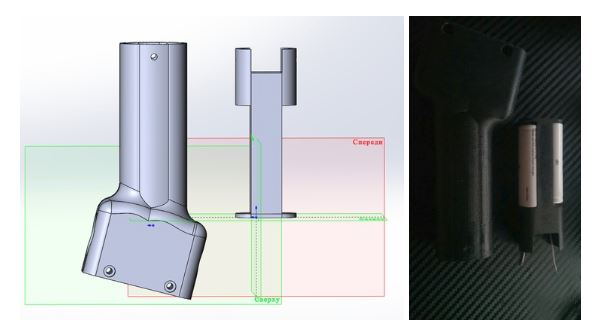

Коньцепт ) Ничего лишнего .

Как ничего лишнего ? А блок где с аккумами ?

красава,
что с развесовкой?
выдерживает 15DD?
голова старая?

С развесовкой также как и у любой прямой - все относительно , но есть возможность сбалансить грузами, есть резьба на торце штанги.
15" держит , но я не для того штангу легкую делал чтоб с 15" ходить )
голова старая , но немного укорочена шея (до 15 мм)
QUOTE(Байбак @ Jul 22 2018, 18:17)
На долго хватает аккумов ?
на долго

голова старая (с костыля) , но немного укорочена шея (до 15 мм)
По идее можно вообще от этого рудимента отказаться , беспроводных решений много biggrin.gif

Всё таки стоит попытаться сделать "классический" вариант бат.блока - "всё под локоть" ? Развесовка будет лучше! Да и разъём ушей нужно оставить т.к. обстоятельства разные бывают...
Безпроводных решений не так уж и много (имхо).
Основные: выносные - бинглы/декнетикс и встроенные от асго (так не любимого вами)... smile.gif

Вариантов масса , наличие встроенного контроллера заряда позволяет заряжать аккумы от любого источника тока с напряжением от 10 до 18 в , те можно свободно запихнуть под локоть какой-нибудь павер банк с преобразователем , и будут дополнительные копочасы , хотя я хожу каждый день часов по 4-5 после работы и на неделю мне заряда двух встроенных хватает с избытком. пытался узнать сколько непрерывно проработает прибор , но жена выдержала только двое суток тилибонькания аппарата в квартире..
Разъем для ушей конечно есть , но нестандартный, тк большинство аудио разъемов это открытая дыра в корпусе решил (для себя) от такого отказаться. использую герметичный xs9*5pin
Насчет беспроводных решений - у китайцев полно всяких фм модуляторов , и даже то решение которое применяет "4буквы" тоже китайское , оно не уникально и свободно продается в виде внешнего блочка и наушников, цена там 56 баксов включая доставку ЕМС
В чем для меня удобство именно моей штанги - я могу снять голову , и она будет работать отдельно от штанги, и в тоже время на штанге остается рукоять . для тех кто бродит по пояс в воде - удобно )
