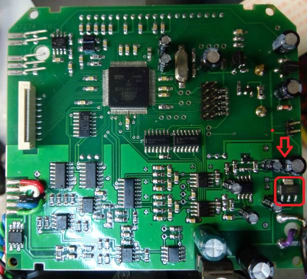

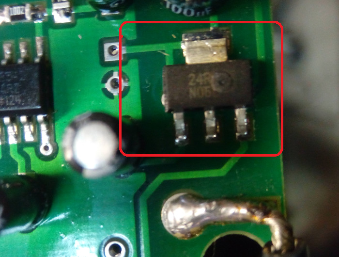

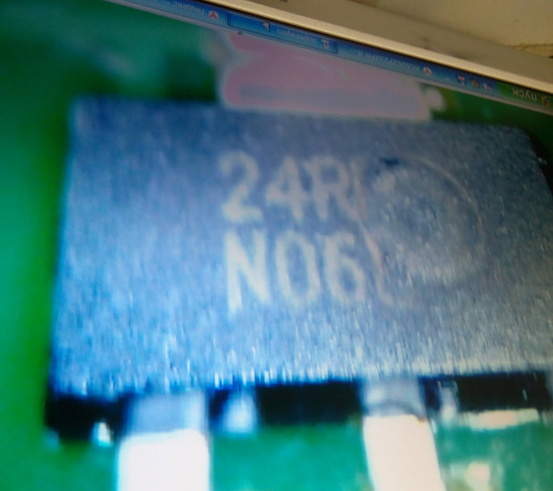

Здравствуйте. АКА Сигнум 7272мфт без апгрейта, прошивка 1.0. 2013 г.в. На плате перегрелась то ли микросхема, то ли транзистор, маркировка оплавилась, помогите идентифицировать. Прибор, включается, катуху определяет, но на экране откликов от объектов нет.
Это стабилизатор. Он не перегрелся а вышел из строя. Ставьте LM1117-5В(пятивольтовый)
