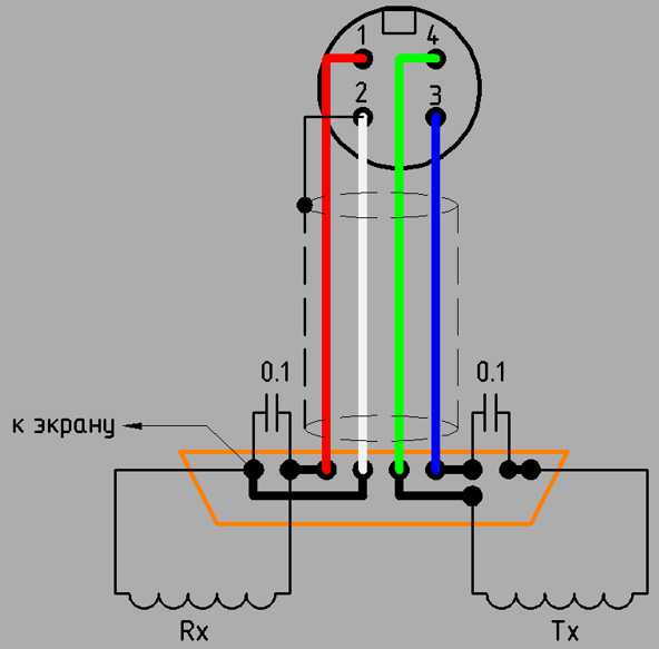

Добрый вечер .. помогите )) такая проблема .. включил я свой сигнум катушка 9-12 и не могу отстроиться от грунта, что я только не делал.... Смог только при максимальных настройках еле еле, как будто у прибора умерла чуйка. 5 сов копеек видит на воздухе максимум 15 см..... Поставил маленькую катушку все норм работает как и раньше .. что может быть с катушкой??? Глюков при максимальных настройках нет, контакты почистил, провод визуально целый .. Как проверить ее на работоспособность??

А вы адаптацию датчика делали (включить прибор с зажатым +)? Частоту правильно определяет?

Может кто знает как провод проверить .. выехал на 4 дня ...не хочется с маленькой ходить ещё 3 дня))) какие параметры можно проверить мультиметром(есть с собой)

QUOTE(ВикторГав @ Mar 31 2018, 22:27)
Измерить сопротивление между 1 и 2 контактами, должно быть в районе 10 Ом. Между 3 и 4 контактом сопротивление в бесконечность. Если мультиметр умеет измерять емкость конденсатора то замерить между 3 и 4 контактом, должно быть около 100 нФ. Схема подключения датчика прилагается.
