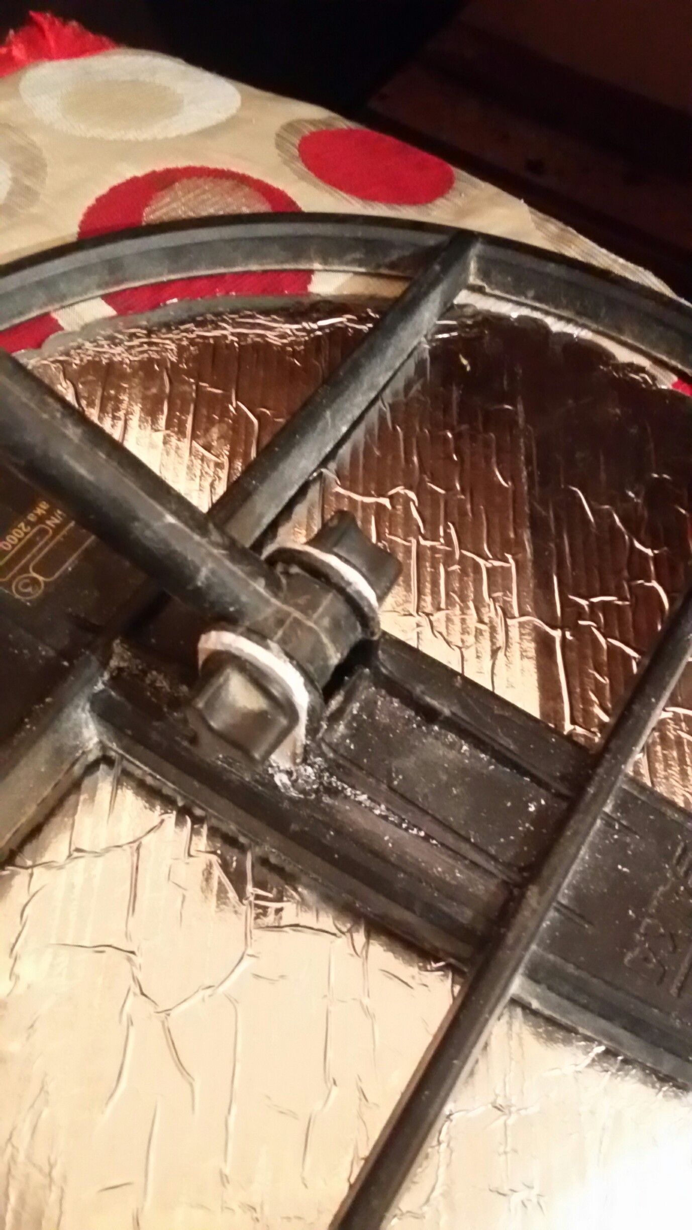

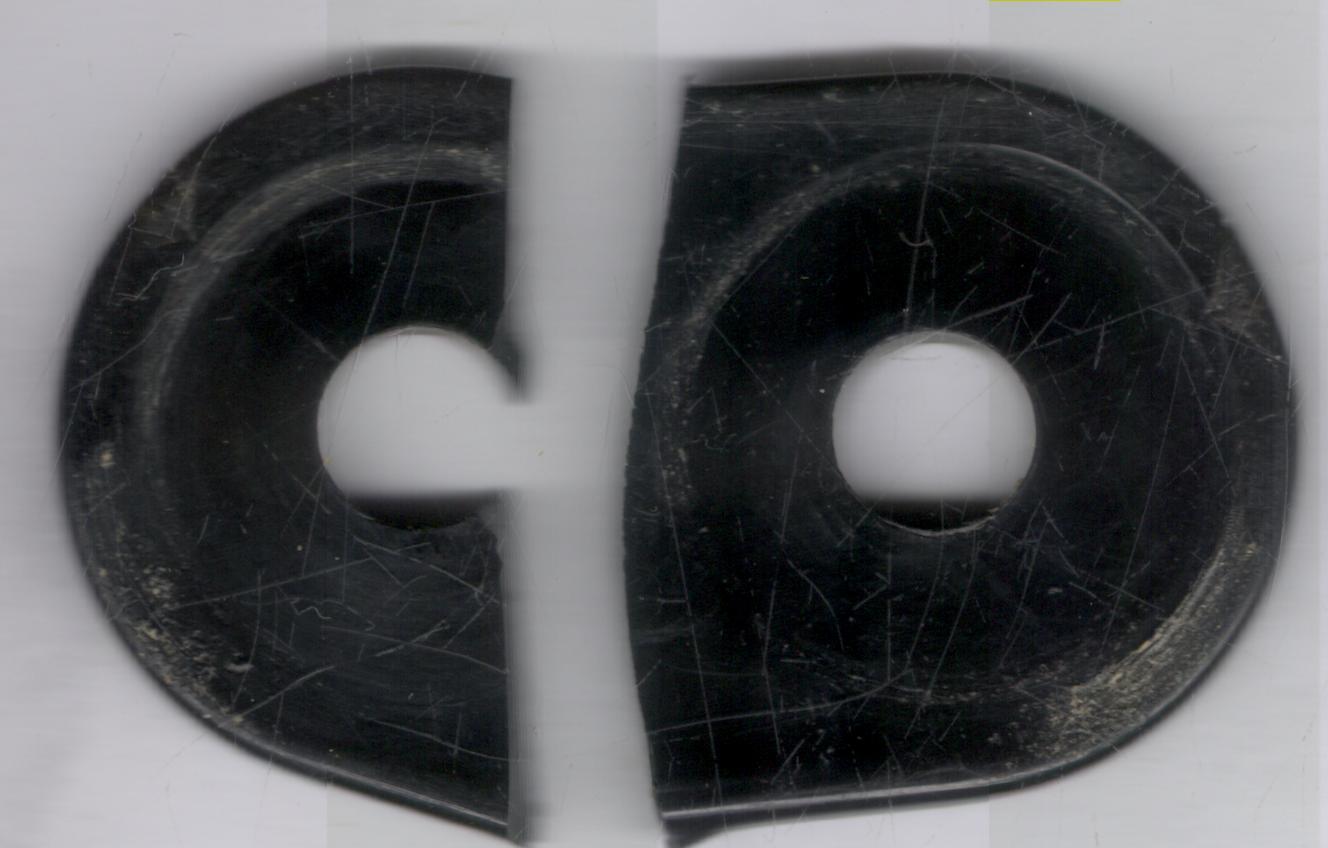

post Dec 22 2017, 18:54
Создана #59992
Сообщений: 735
Зарегистрирован: 9-October 12
Из: Узбекистан, Бухара.
Пользователь №: 48,021
Репутация: 18 кг
Приветствую всех уважаемые комрады...
Кто нить ремонтировал такую поломку, руль
Это не об берёзу, у нас они не растут smile.gif Толь-
ко что, на грубой распашке, хожу по ночам и не
обращал внимания долгое время на общее состо-
Фото хоть и не очень информативное, думаю характер
поломки и так ясен:-
Вот скан того, что отвалилось, само место поломки на ру-
ле сканировать не получилось sad.gif Помогите! Спасибо!
Сообщение отредактировано ттнателид: Dec 22 2017, 18:55

overlive
post Dec 22 2017, 19:04
Создана #59993
Сообщений: 3,882
Зарегистрирован: 30-May 11
Пользователь №: 30,507
Металлоискатель: Intronik Deus 2
Номер карты: 6761-1169
Репутация: 341 кг
QUOTE(ттнателид @ Dec 22 2017, 18:54)
Надо вырезать из крепкой пластмассы новые уши, по форме такие как отвалились и используя их как накладки с отвалившимися частями приклеить обратно к катушке Дихлорэтаном.
Надо чтоб накладки заходили на оставшиеся обломки на катушке.В каждом конкретном случае надо думать как делать.Но общий процесс такой.
Чем дальше в лес тем больше интерес

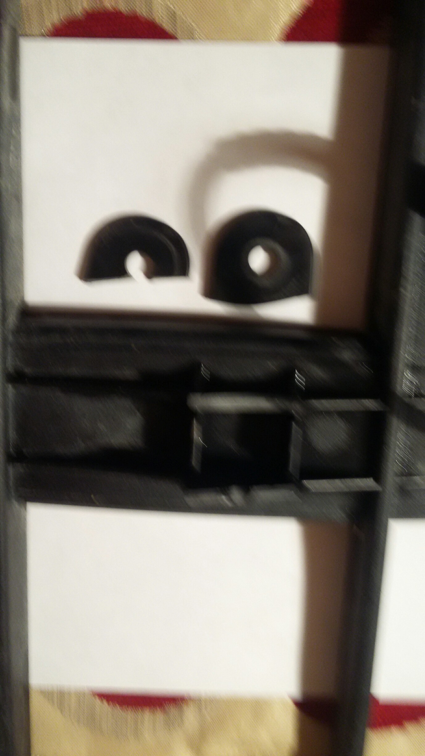

ттнателид
post Dec 22 2017, 19:13
Создана #59994
Сообщений: 735
Репутация: 18 кг
QUOTE(overlive @ Dec 22 2017, 22:04)
Благодарю за помощь, уважаемый overlive...Эт я понимаю накладки
с наружной стороны этих ушек, а с внутренней стороны ничего не на-

overlive
post Dec 22 2017, 19:24
Создана #59995
Сообщений: 3,882
Репутация: 341 кг
QUOTE(ттнателид @ Dec 22 2017, 19:13)
Да не за что.Сочувствую.Накладки с наружи.Внутри ничего не сделаеш потому что не влезит тогда штанга.Накладки можно потолще сделать, выглядить будит не очень но держаться будит отлично, проверено.

ттнателид
post Dec 22 2017, 21:34
Создана #59998
Сообщений: 735
Репутация: 18 кг
QUOTE(Givanich @ Dec 23 2017, 00:09)
Посмотрите вот эту тему, там неплохо сделано - http://www.reviewdetector.ru/index.php?showtopic=540353&hl=
Спасибо за ссылку, уважаемый Givanich...Я уже, на скорую руку
"смастерил", думаю получилось frize.gif Торопился, ибо ждут меня
там, на поле у фермера, комрады, благо тут идти от дома 250-300
метров...Штатку, 12х9 7 кгц цеплять не хотелось, она там сегодня
Отвечая можно: сказать необходимое; отвечать с приветливостью; и – наговорить лишнего
пЫночет
post Dec 23 2017, 06:48
Создана #59999
Сообщений: 5,555
Пользователь №: 39,456
Металлоискатель: MFD
Репутация: 107 кг
QUOTE(ттнателид @ Dec 22 2017, 21:34)
молодец.
главное что бы второй материал был тоже АВС пластик -оптимально по многим причинам.
и клеить с предварительным рассшкуриванием поверхностей и предварительным нанесением клея для растворения верхнего слоя.
Да, да все именно так, сперва заклеил отвалившиеся ушки, затем
прошкурил пластик и склеиваемую поверхность ушек до основа -
ния, правда грубоватой шкуркой, нулевки дома не оказалось, на-
нес слой клея на обе поверхности, немного погодя нанес еще слой
клея и приклеил поочередно к ушкам с наружной стороны приготов-
ленные куски пластика smile.gif Затем лишнее, торчащее отпилил и прожог
