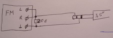

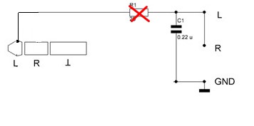

QUOTE(sss @ Nov 17 2017, 01:19)
Если вы подключились изнутри к той половинке моста где резистор 510 Ом ограничивает - то можно и без R1, да и С возможно не пригодится...  smile.gif
Можно поподробнее про убрать С?
R1 убрал (подключился к ноге аудио разъема с 510 ом), но звук несколько глуховатый получился.
Как в итоге схема будет выглядеть относительно текущей?
sss
post Nov 18 2017, 21:31
Создана #59910
Сообщений: 5,070
Зарегистрирован: 20-August 07
Из: мос
Пользователь №: 2,541
Репутация: 160 кг
Если после подключения. без R1, но с С, звук более глухой, попробовать уменьшить номинал С
или убрать вообще. Не понравится - вернутся к тому варианту когда качество звука вас устраивало... smile.gif

RGF
post Nov 19 2017, 09:26
Создана #59911
Сообщений: 7,422
Зарегистрирован: 6-August 11
Пользователь №: 32,615
Металлоискатель: Equinox 800
Репутация: 809 кг
QUOTE(sss @ Nov 18 2017, 21:31)
Убрать С соединив напрямую L R и землю, или просто землю отключив?
А вариант, который больше устраивал по звуку, не устраивает по потреблению:Присоединенное изображение

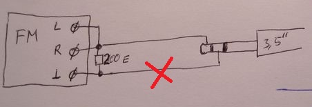

sss
post Nov 19 2017, 13:28
Создана #59913
Сообщений: 5,070
Из: мос
Репутация: 160 кг
QUOTE(RGF @ Nov 19 2017, 09:26)
Сделайте по "старой" схеме только без "земли", как раз получается делитель входного напряжения... smile.gif

RGF
post Nov 23 2017, 22:02
Создана #59920
Сообщений: 7,422
Репутация: 809 кг
QUOTE(sss @ Nov 19 2017, 13:28)
Огромное спасибо!
Звук отличный, потребление умеренное, доволен как слон :-)
