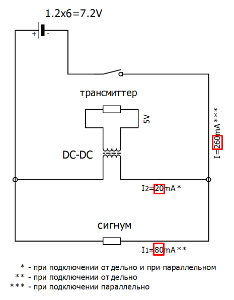

Раз уж зашла тема рукоблудства, помогите советом:
Захотел запитать от штатного питания Сигнума параллельно трансмиттер через преобразователь напряжения DC-DC 5V, для подключения беспроводных ушей, чтобы не колхозить внешний источник питания и трансмиттер спрятать в блок.
Заколхозил, аккумуляторы стали уходить за 6-7 часов против часов 25 при нормальном использовании.
Померил ток, катушка потребляет 80мАч, трансмиттер + DC-DC: 20мАч, а все вместе, при параллельном подключении потребляет 260мАч.
Отчего вместо положенных по науке 20+80=100мАч потребление вырастает в 3 раза?
Что делаю не так?

Убирайте на кер импульсный преобразователь ставьте линейный (кренку самую обыкновенную на 5 вольт) и усё будет норм 17.gif у Вас параллельный колебательный контур с неизвестными параметрами RLC подключён в параллель к ТХ facepalm.gif и являет собой дополнительную не предусмотреную разработчиком нагрузку для ключей раскачки тока в ТХ...у приборов АКА всё не как у людей... ТХ - последовательный RLC контур...в нём - резонанс напряжений...а в параллельном контуре из обмотки транца импульсника и фильтрового кондёра питалова - резонанс токов...повезло ещё что ключи не гавкнулись...

QUOTE(RGF @ Nov 14 2017, 11:12)
Что делаю не так?
Потери на "удачно" выбранном преобразователе.

QUOTE(RGF @ Nov 14 2017, 12:41)
Я их несколько штук пробовал, разных марок, результат одинаковый.
Все импульсные? Не надо применять этот тип для питания трансмиттера. Импульсники хороши для зарядки и света.
Ну и не плохо как-то схемку "усложнить". Диодик впаять, например.

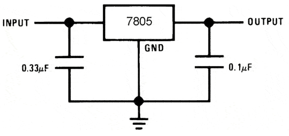

кроме слова кренка ничего не понял 16.gif , но LM7805 тоже пробовал, с конденсаторами и без, та же ерунда
QUOTE(asgo @ Nov 14 2017, 11:44)
Да, уж. Вы это коллега, поаккуратней с доработками. Как понимаю, моя гарантия на прибор? Так можно и сняться с нее.
Сергей, гарантия не ваша, да и нет ее давно, прибору лет 5
Пы.Сы: по такой схеме

Что делаю не так?
Могу предположить, что трансмиттер имеет общий провод питания и он же общий провод по входу. При подключении входа трансмиттера к выходу УНЧ Сигнума, вы подсаживаете один из выходов УНЧ на общий провод питания. При этом выходной каскад УНЧ начинает жрать лишний ток. Попробуйте отключить трансмиттер от выхода Сигнума и померить ток потребления. Если ток станет нормальным, то подключайте трансмиттер через разделительные конденсаторы, 1-10мкФ.
